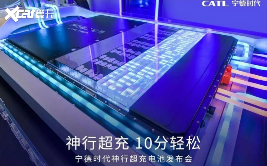

据汽车商业评论了解,神行电池整块电池包的能量密度约为140-145Wh/kg,电芯的能量密度约为186Wh/kg,700公里的续航里程大概需要80度电。

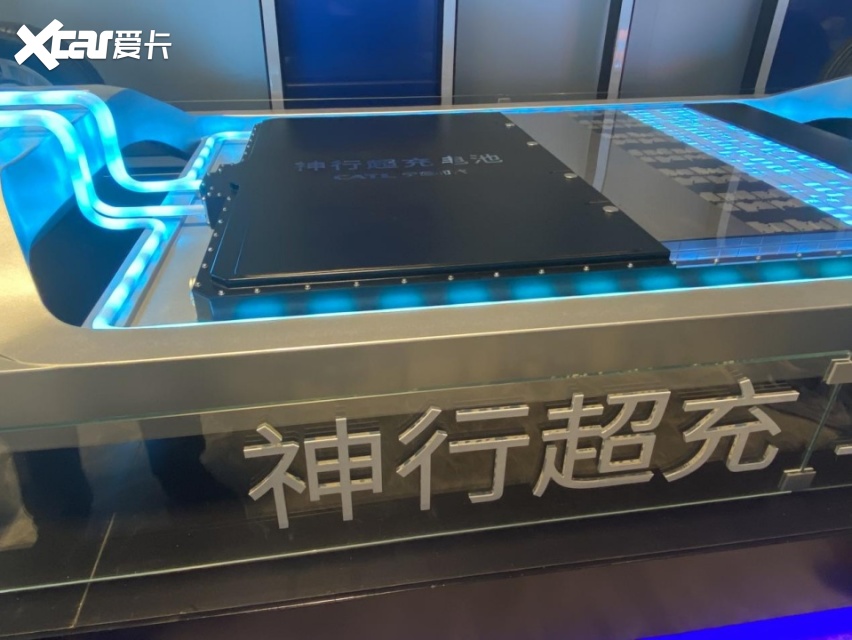

传统的电池包内部结构,是由多个电芯构成电池模组,然后将这个模组通过螺栓固定在拥有横梁和纵梁的外壳上,如此重复,多个电池模组最后组成电池包。
从整体电池包的结构来看,神行电池电池包取消了传统的横梁和纵梁,结构强度靠电池底部的结构胶、同样位于底部的电池冷板以及中间的几处挂载点支撑,挂载点是为了配合主机厂客户拧螺栓挂载用。
对4C快充来说,如何预防充电过程中产生的过热等安全问题是消费者特别关注的。发布会现场,神行电池一直被拿来和麒麟电池做比较。
前述工程师称,神行电池用的是底部水冷板设计。
通常水冷板布置在电池的底部,通过导热垫或者导热胶与电池模组底部保持紧密接触,以确保正常散热。
与麒麟电池双大面水冷板的结构相比,由于磷酸铁锂的化学体系本身安全阈值会更高,在原有的隔热垫上只需要预留膨胀空间就够了,再加上神行电池采用多梯度分层极片设计,在整体电池包的产热量降低的情况下,底部水冷板就能够满足4C快充的安全要求。
此外,磷酸铁锂电池热失控后温度不像三元电池会升至700-800摄氏度,所以神行电池的电芯和电芯之间不需要增加额外的隔热材料。

神行电池通过上述结构设计,整体电池包重550kg,最大充电功率达到400KW以上,最大电流达600Ah以上,10分钟补续航400km。麒麟电池的140度电池包,重量达721kg,能量密度约195Wh/kg,续航里程超过1000km。

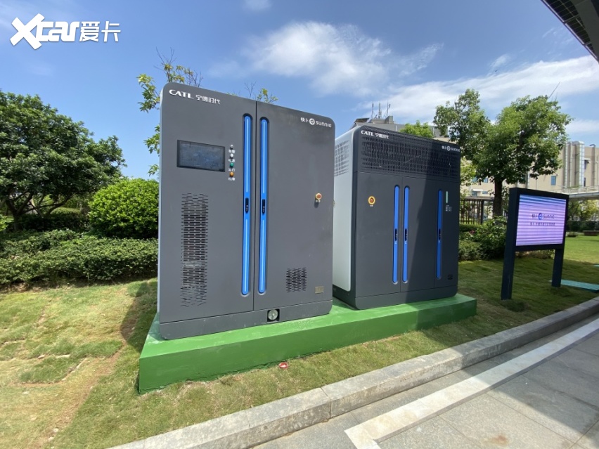

快卜的工程师对包括汽车商业评论在内的媒体展示222kw、600kw的电源柜以及6个超充终端产品组合。该超级充电站产品组合由快卜和车厂以及电池厂联合定义。
快卜自研的CSS系统(综合充电系统,屏幕上看到的系统),能够进行智能功率分配、OTA以及智能运维。
其中,电源柜以及超充终端都采用全液冷技术进行温控,以确保产品的质量更高、功耗更低、寿命更长。
储能柜由两个PCS(变流器)、宁德时代充放电达到15000次寿命的电池组成。储能柜具备4级消防安全、IP55+的防护等级以及民用级的EMC(电磁兼容性)。
近旁的600kw电源柜采用全液冷充电模块,每个模块40kw,共有15组模块。电源柜里有PCU(动力控制单元)控制器,对整个充电终端进行智能的功率控制。

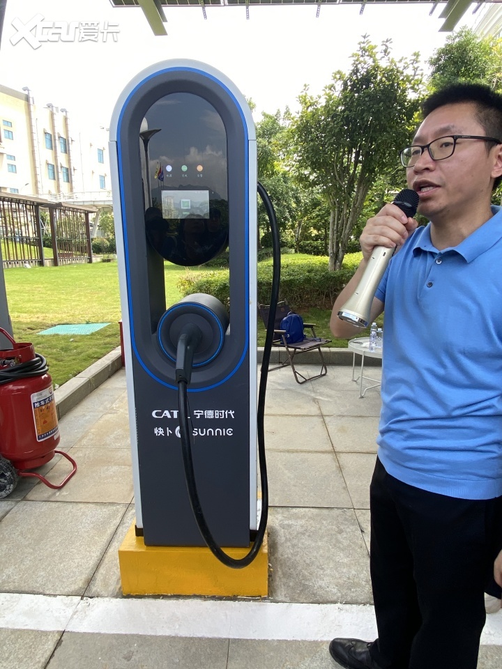

旁边是600kw的车充充电终端,具备600Ah的充电能力,即插即充。
搭载宁德时代4C麒麟电池的汽车,12分钟内可以充满80%。

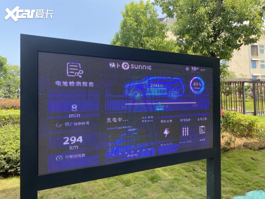

“一般我们soc的话会留到20%-30%左右才去充电,也不用充到100%,到95%就差不多了。所以十分钟左右就可以充满。”该工程师介绍道。
该工程师称,快卜的充电枪更轻、过流能力更强。车主能够通过手机app看到剩余的充电时间,掌握充电进度。充完电之后,车主会收到一个电池检测报告,实时看到车辆电池的健康状态,如果电池健康状态有问题,可以及时去维修厂维护保养。
