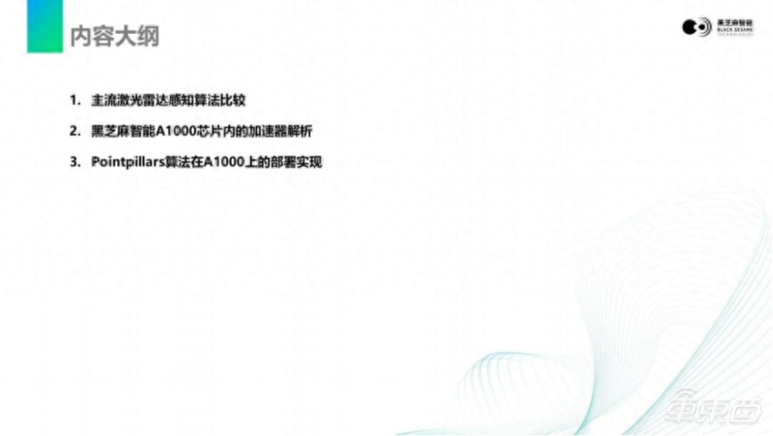

内容大纲会分成三段:
黑芝麻智能仲鸣:激光雷达感知算法在A1000芯片上的部署
第一段是有关主流激光雷达感知算法比较。这个可能是相对比较入门、比较基础的介绍,帮助大家更快地理解激光雷达感知算法大概的算法结构,以及这些算法的特点。
第二段会给大家介绍一下 A1000芯片。A1000芯片里面会有哪些加速器?这些加速器如何去加速激光雷达感知算法?
最后,会介绍一下PointPillars算法。它是目前应用比较广泛的,尤其是在嵌入式领域应用最广泛的激光雷达点云感知算法,在A1000上的部署实现方案。

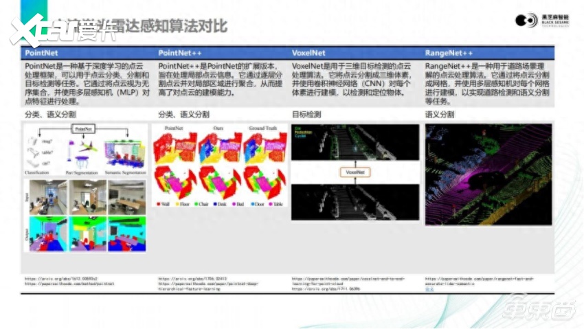

首先,我今天主要介绍的几个模型,分别是PointNet、PointNet++、VoxelNet和RangeNet++。
大概看一下它们基本功能。这些模型是目前激光雷达感知中非常基础的模型,相当于是入门必学的模型,涵盖了分类、语义分割、目标检测的功能。这些模型最初可能并不是用于汽车,后续越来越多汽车领域上的人把这些模型应用到汽车领域。随着自动驾驶的发展,像VoxelNet和RangeNet这样的模型,目前也越来越受到大家的欢迎,能够通过语义分割和目标检测,实现前向、机械式360度的分割和目标检测。

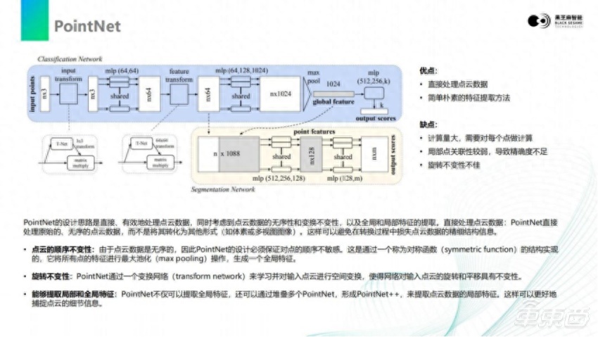

PointNet是目前几个模型里最简单、朴素的方法。它的设计思路比较直接,结构也是最简单的。可以看到上面流程图,描述了神经网络的基本结构。激光雷达反射回的点云是三维的,将点云的所有点排列成一竖列。对于激光雷达来说,它的点是没有顺序而言的,只会描述哪些位置有目标,哪些位置没有目标。对于这些有目标的点,调换顺序并不会影响它的真实含义,不管是正着存储,还是倒着存储,或者交换里面两个点的顺序,对当前场景的表达是不变的。
点云输入之后会经过transform。transform是对点云的旋转,里面会有一个T- Net旋转矩阵,会将输入的点云旋转一定角度,增加它的channel数量。因为对于三维空间的物体,它的旋转并不会影响其分类和类别。所以通过加入这些旋转矩阵,可以增加它的特征丰富程度,进而提高整个模型的识别鲁棒性。(比如杯子)不管这个杯子是横着还是竖着,激光雷达点云感知的算法都应当识别出来。
经过第一次的旋转之后,再次经过了mlp,是一种深度学习里面比较常见的卷积的模型或者说是全连接模型。它能够将这个模型特征的维度进行提升,将三维的数据提升到64维。提升到64维之后,再进行一次 transform,也就是T- Net 的一次旋转,这样能够再次增加更多的旋转特征。得到64维的两次旋转的特征之后,再经过mlp,得到更高的1024维度的特征向量。1024维度的特征向量,在这个步骤利用到顺序不变性,而前面两次旋转的特征增加,利用了它旋转不变性。
对于1024 channel的数据,通过max pooling求最大值的操作,对于顺序是没有任何敏感性的,调换顺序后它的最大值都是相同的。所以这里取max pooling,将特征提取出来,得到1024长度的全局特征,进而得到分类的输出。将全局特征和前面64 channel的数据进行拼接组合,再经过多层的感知全连接或者深度神经网络,最后得到n × m输出的tensor。n × m就是对点云每一个点的分类值,对于n个点,每个点m个类别的打分。
也就是说,PointNet利用了旋转不变性和顺序不变性,从点云数据里面提取出了更高维度的数据。增加了这些维度之后,通过max pooling就可以把提取出来的某个维度中的特征,通过取最大值的方式取出来,这样可以得到目标的类别。PointNet的处理是比较直接,便于理解的,是目前这些模型里面最简单朴素的特征提取方法。
但是这种方式本身的计算量是很大的,因为激光雷达返回的点的数量是非常多的,可能多达上万或者上百万个点,上百万个点进行旋转、卷积、升维一些操作,会对计算量带来非常大的负担。并且像一个这样的朴素的计算方法,它的精度其实并不非常优秀。虽然它对特征的确进行了升维,但对于升维之后局部关联性的损失并没有补回,导致有一些精度的损失。这是所有激光雷达算法里的一个基础算法。

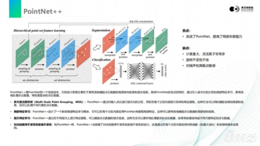

对于PointNet++,可以看到这个图会比刚才更复杂一些,实际计算会比看到的这个图更复杂。原因是在于它把刚才的PointNet已经嵌入到这个流程里面,可以看到在画面里面,有一些PointNet的箭头,每一次PointNet箭头都是对图像进行一次PointNet计算,这样基本上包含了前一页整个PointNet计算流程。
此外,PointNet++最主要是有几个特点。
第一点,它对于整个的计算过程,加入了采样和分组。它按照一定规则将邻域的一些点,挑选为代表性的点,基于代表性的点进行PointNet计算,这样可以对一些噪点或者特殊点进行抑制。
另一个特点是,对于PointNet++使用了skip link的concat。它把前端计算的feature和计算到后端的 feature进行concat,可以把最原始的信息和卷积之后的信息,进行组合。这样它既拥有了提升维度以后的分类或语义的信息,同时也带有了未经过卷积处理的原始相邻数据,没有进行大量变换的位置关系。基于这些位置关系,可以把整个点云图像里面的目标进行分割和分类。比如,同样对于 PointNet下采样之后,还会进行上采样,上采样以后与输入的feature层进行拼接之后,得到主点的分类结果,或者说是分割结果。分类主要是走下面的支路,因为上面如果做分割需要做上采样,需要做差值。分类主要是通过全连接的网络对分类结果的进行输出。
这样的模型一方面拥有PointNet特征提取能力,另一方面又基于多次的PointNet以及跨层的连接,提高了局部的关联能力,将这些局部的关系保留下来。但是一个这样的模型大家也能看出来,它的计算量非常大,不仅仅是PointNet的4倍,甚至还需要更多的采样和拼接的过程。这些过程对于计算是非常不友好的。大家应该也经历过一些像 GPU或者CPU编程,越复杂的计算对于计算时间的开销会越长。所以,PointNet++对于嵌入式的部署,其实不是很友好的。

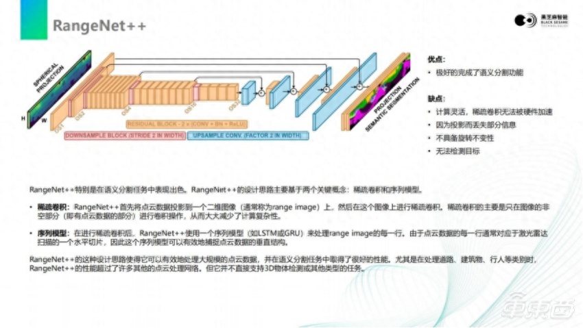

RangeNet++的思路和前面PointNet不一样,激光雷达的点云扫描出来返回的点云结果,本质上是可以做成投影图像的。可以看到画面里面左上角这张图,如果把激光雷达扫描的范围当做一个画轴去展开,可以投影到一张2D的图上,但在这张图上的这些点是比较稀疏的。对于这些稀疏的点,RangeNet++使用了稀疏卷积。如果要去做稠密卷积就会发现,它的计算量是非常大的,整个图像的分辨率会非常大。同样的,它使用传统CNN的思路,对输入的激光雷达数据做成一张图像的二维的数据,进行下采样,并且使用残差的组件,构成了下采样的结构。同时,仍然会有一些前端的初级feature,向后端传递和后端组合,在后端也会逐步上采样做解码。最后,推理出语义分割的结果,对每一个像素进行分割。
此外,它对输出模型的结果,仍然还会再做一次LSTM之类的序列模型。因为对于激光来激光雷达来说,它的输出是有一个时间序列的变化历程的。所以再增加一次LSTM,对于语义分割的结果来说,效果会更好。
RangeNet++完成了语义分割的功能。但是除了语义分割以外,在自动驾驶里面,目前最重要的还是目标检测。后续大家如果需要语义分割,可以参考RangeNet++的做法。但是,类似于这种大规模的LSTM,其实很难部署在嵌入式平台上,除非是GPU。因为绝大多数目前的嵌入式AI芯片,都是基于CNN结构设计的,对于这种RNN结构的模型,其实并不友好。

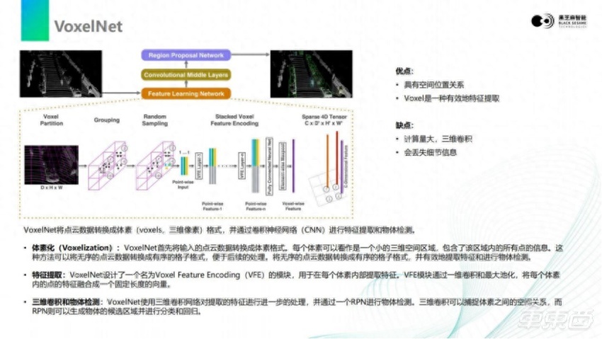

然后我们看下VoxelNet。
VoxelNet目前相当于是PointPillars的前身,或者说是它的标准版。VoxelNet的思路是将点云空间,划分成一个个长方体的网格。每一个网格里的点,转化成体素(Voxels,三位像素)的形式,把它转换成一种数字排列方法;并且进行Voxel的编码,比如提取它的最大值、最小值,距离中心点的距离等一些信息,把这些信息构成网格的特征。整个空间会划分成三维的网格结构,每一个网格结构都会带有这样的一个向量,最后形成四维的空间向量,且四维空间向量是稀疏的,有的地方没有点。VoxelNet后面对四维的空间向量进行卷集,通过RPN目标检测架构,把提取出来的特征转换到CNN里去,最后输出这个目标框。
VoxelNet的好处有:首先,它是一种能够非常有效地提取3D点云在空间中位置信息,或者多个点之间位置信息的方法。而且,它能够保留这些点和点之间的空间位置关系,但是这个模型需要三维的卷积。如果大家对图像接触比较多会知道,图像基本上是二维卷积。三维卷积对于目前AI芯片加速,其实是不友好的。目前支持三维卷积的并不多,即使支持,效率相对也比较低,这就是VoxelNet。

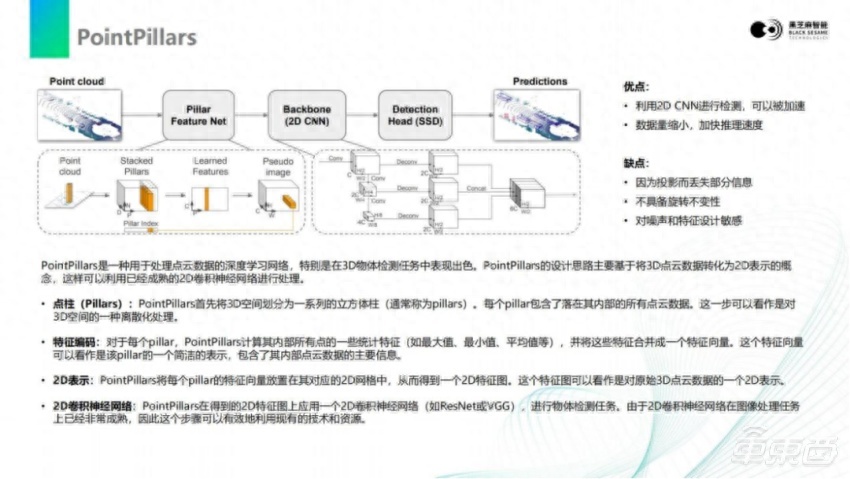

基于VoxelNet,目前行业里面用的最多的是PointPillars。它是由VoxelNet简化而来。它对点云的空间,并不划分成空间网格,空间网格可能会有高度,是一个3D的空间,再加上向量的维度可能会达到四维。
PointPillars是把空间划分成一个个柱子,叫做pillars。然后对柱子以内的点进行统计,比如它的最大值、最小值、距离等等一些信息,将这些信息作为 pillars的特征向量。pillars的整个画面空间基本可以构成一个2D的平面,因为它划分成一个个柱子,每个柱子就是一个向量,所有数据都转换成3D的向量,这样就可以用2D CNN的卷积方法去做处理。
回到流程里面看,整个PointPillars会分成几个阶段。第一阶段是pillar的feature提取,第二阶段就是Backbone的提取、计算,通过CNN的方式对特征进行提取,然后通过SSD的方式,对目标框进行选取。这样的模型结构,目前对市面上主流的神经网络加速器是非常友好的。首先它使用的是2D的CNN,这样的加速器可以很好的加速神经网络,输出的是SSD,这样会减少二阶段的复杂程度,也避免stm等计算的复杂。这是PointPillars,后面我们会更具体去讲PointPillars各个环节如何map到嵌入式芯片里面。

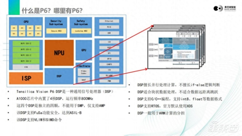

下一步给大家介绍一下A1000芯片大致的框图。在这个图里大家可以看到各种颜色的核心。这些核心都在一个芯片里面。大家可以看到,右面会有一些芯片的指标,比如A1000具有8个A55的核心,A55的核心可以运行到1.5GHz,是比较强的CPU处理器。同时,芯片里面还带有Safety island绿色的部分,有一个双核的R5,当然这里面还带有一个信息安全的R5核心,这是一个Safety的功能安全岛。
右下角大家可以看到DynamAI NN是一个神经网络推理加速器,可以运行在800 MHz或1GHz的频率上,里面有很多卷积加速器。A1000芯片作为一个域控制器,还带有一个GPU。待会要讲到一个细节是,我们芯片里面带有非常多的DSP,整个芯片会有5个DSP。这5个DSP,1个是位于深度学习里面,4个是位于外面独立的。

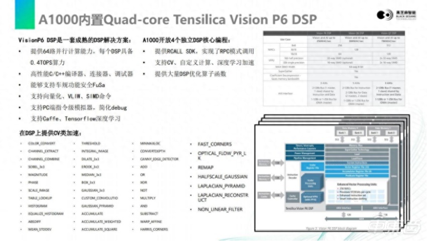

在我们芯片里面内置了4颗独立的VisionP6 DSP,是一个向量化DSP,支持SIMD,支持64路并行,64个int8同时计算。如果用int8来做深度学习,每一颗DSP等效0.4TOPS的算力。
DSP的编程和传统的MCU或者CPU是类似的,它支持C/ C++的编译器,并且这个编译器支持功能安全。DSP是支持SIMD的,也就说可以像ARM NEON一样,调用一些汇编及指令去加速加速向量化的处理。因为,对于点云的处理或者图像的处理,绝大多数的数据都是向量化的,比如说机械性、并性的、没有太多逻辑的,或者可以先通过搬运,让这些数据对齐,再由向量化进行处理。DSP同时也支持Caffe和Tensorflow。

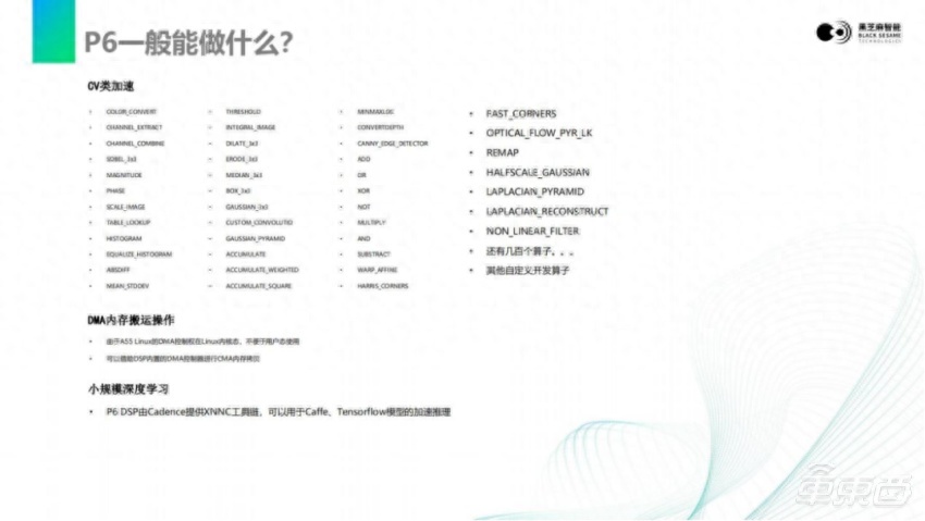

此外, DSP上还可以运行一些常见OpenCV算子,像一些Sobel 算子、直方图计算、阈值的获取、角点提取等,这些常见的CV的算子基本上都在DSP上有专门的优化实现。

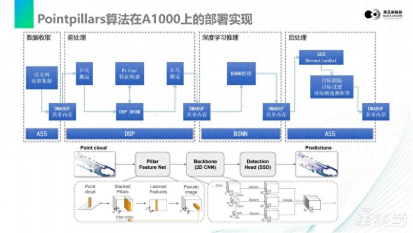

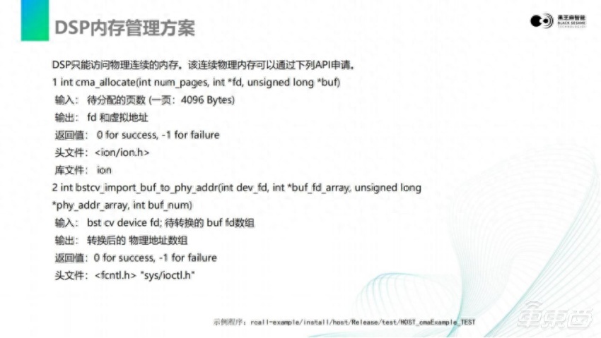

回到刚才讲的Pointpillars算法。这个算法刚才从论文里的图里也看得很清楚。激光雷达的数据通过以太网收取下来之后,我们通常会把它放到共享内存里面去。这个共享内存来源于Linux的DMABUF的形式,对于像DSP、DynamAI NN或者其他的加速器,它能访问的内存必须是连续地址内存,所以必须使用DMABUF的内存,这样才可以实现零拷贝,在任意两个核心之间传递。
以太网数据收取下来之后,可以通过ping-pong搬运,在DSP里实现对数据的搬入,搬到DSP内部的SRAM里去。DSP的SRAM,待会讲细它的重要性。DSP内部有一个很小的区域,但这个很小的区域的速度非常快,所以通常会把要处理的数据先搬到SRAM里面去,再由DSP进行计算,在DSP上进行Pillar特征构建,形成Pillar特征向量。
基于这个特征向量,就可以把它搬到 DMABUF中,DMABUF就可以交给深度学习DynamAI NN,做模型的推理。在DynamAI NN上做模型推理,需要去获取黑芝麻智能DynamAI NN工具链。可以将训练出来的模型转换成ONNX,使用黑芝麻智能的工具链,将ONNX模型转换成黑芝麻智能的bin文件或者lib文件,这样就可以加载到芯片里DynamAI NN加速器上去做推理。当转换好模型以后,将输入的tensor传递给DynamAI NN,DynamAI NN就会吐出结果,不需要关心中间的过程,也不需要关心刚才讲到DynamAI NN里面复杂的加速器。整个DynamAI NN的驱动和推理框架,会照顾好所有模块的调用和加速。只需要把tensor传递进去,再把tensor传递出来。DynamAI NN推理出来的buffer,本质上也是一个共享内存,也可以在多个核心之间传递。
最后一个环节是A55的处理,理论上它也是可以放到 DSP上去做。在后处理这一端,通常要做的是神经网络的检测头的计算,因为DetectionOut层,更多的是逻辑处理,是对目标的排序或者筛选。最后,可以根据自动驾驶或者是一些功能需求,对目标进行跟踪、过滤,然后对目标进行测距测速,实现激光雷达目标检测最终功能的表现。

P6的DSP上其实运行的是RTOS,默认使用的是叫XOS,本质上是一种RTOS——是一个实时操作系统,可以在DSP上使用浮点、int8等,做C/C++的编程。在使用DSP的时候,ARM的资源是完全不会被占用的,所以大量的计算可以由DSP去替代ARM进行分担。很多项目大家做到最后就会发现,ARM的资源是相对比较紧张的,因为所有人都想用ARM,ARM的编程是最简单的。

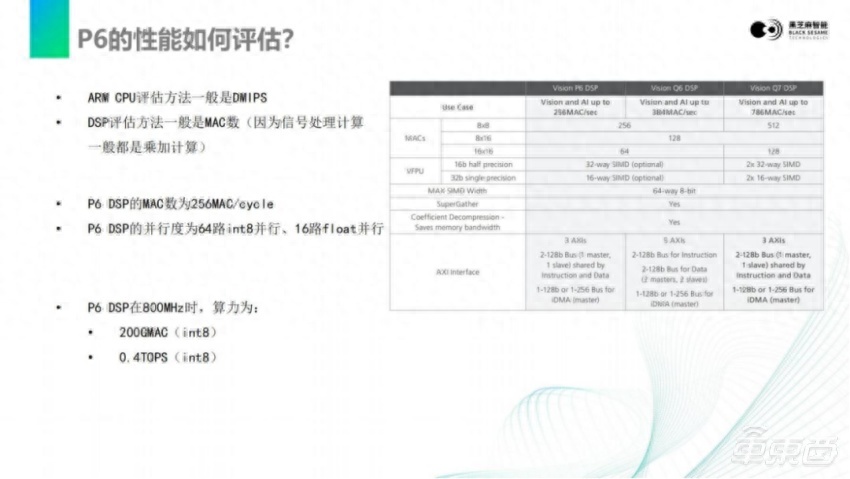

对于DSP来说,我们一般评估算力的方法是通过MAC数,大家如果了解其他芯片的DSP,其实做法是类似的。DSP最擅长的事情是乘加,两数相乘再加上第三个数。因为信号处理里面最主要的是乘加计算,P6 DSP具有256 MAC/cycle,每个时钟周期都可以做256次乘加运算,一次乘加等于两次运算(一次乘一次加)。可以对它乘以2得到ops,在800M时可以换算成0.4TOPS的算力。

此外,P6自带DMA,可以做DMA搬运。大家可以发现,在ARM上做memory copy是有CPU性能开销的。当你需要搬运固定数量内存的时候,用DMA可能会更高效一些,可以减轻ARM的资源开销。P6可以做一些小规模深度学习,比如一个非常小的MobileNet之类的模型,可以在P6上运行。

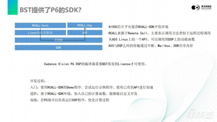

在P6上DSP如何去开发?
我们提供了P6上的SDK,基于这个SDK,可以很轻松地在Linux上调试DSP。这个SDK我们叫做RCALL,而RCALL来源于Remote Call,类似于远程过程调用。可以从Linux调用API,由驱动传递给DSP,等到DSP运算完成以后,再返回给Linux。对于使用者来说,相当于是在Linux上调用了DSP,返回了结果。所以在这样的框架下,开发将会非常简单。
我们也对比了同行业的像OpenVX等一些做法,本质上P6 DSP是支持OpenVX的。但经过我们评估发现,OpenVX上手难度、开发复杂度以及调试难度都非常大,所以我们抛弃了OpenVX,使用了自己设计的RCALL的方式。大家可能会认为OpenVX的可移植性比较好,但最终用起来时的可移植性并没有很高。因为每个平台都有其定制化的API,在移植的时候会有很大差异,且每个加速核心在不同平台之间的算力差距也不同,很难完全平行地移植过来。
所以对大家的建议是:基于 P6 DSP进行开发,首先最好是能够去跑通RCALL里自带的demo程序。进阶是可以在RCALL里加入一些自己的demo,去做一些自定义开发。当你熟悉了DSP开发以后,可以先在PC上进行仿真运行DSP程序,将DSP程序优化到最佳以后,再把这个程序放到板子上跑,这样做的开发效率和优化的程度是最高的。

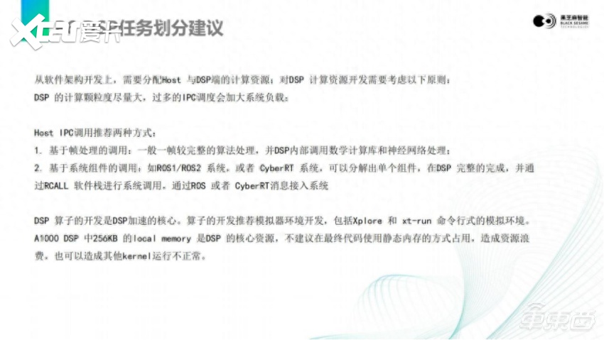

如何去划分任务?像Pointpillars,并不是每一次运算都要去从Linux去调用Pointpillars,指的是一帧图像里的每一次操作,最好是基于帧单位的调用,每一帧调用一次DSP。不管是通过ROS还是Cyber,在ARM这一端都可以将DSP封装成一个算子或node。每一次片间通信通信,从ARM到DSP,都有可能会增大系统的负载,所以每一帧前处理,调用一次。
说到 DSP开发,如果是从专业DSP开发,推荐是在PC上的模拟器环境进行开发。因为在模拟器环境开发,可以确保和板端完全一致的计算结果,并且可以更高效的进行调试。后面我们会具体讲解 local memory的使用。

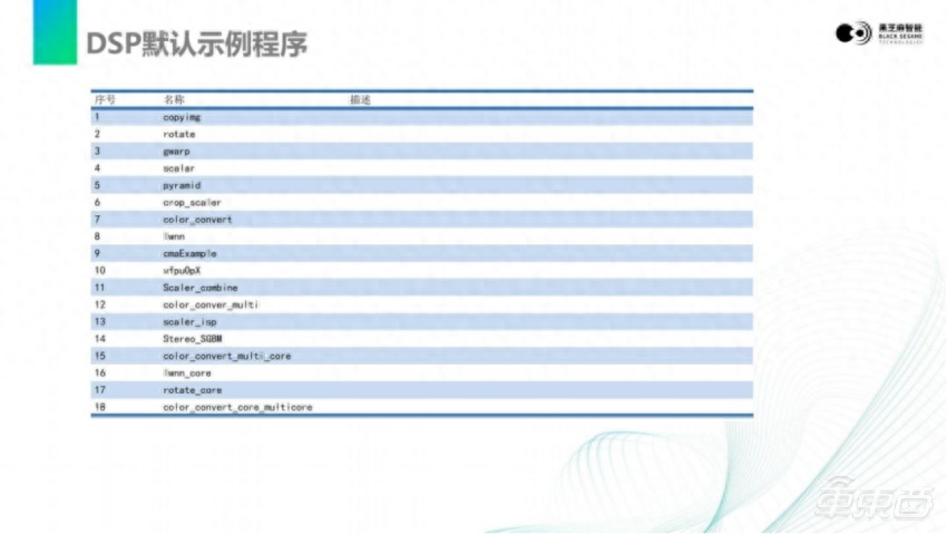

我们默认在RCALL里面提供了这些列出来的常见的算子,比如图像金字塔、图像畸变、图像旋转、图像拷贝,像一些浮点运算、颜色空间转换、双目视觉等一些算子,都可以在 DSP上运行。

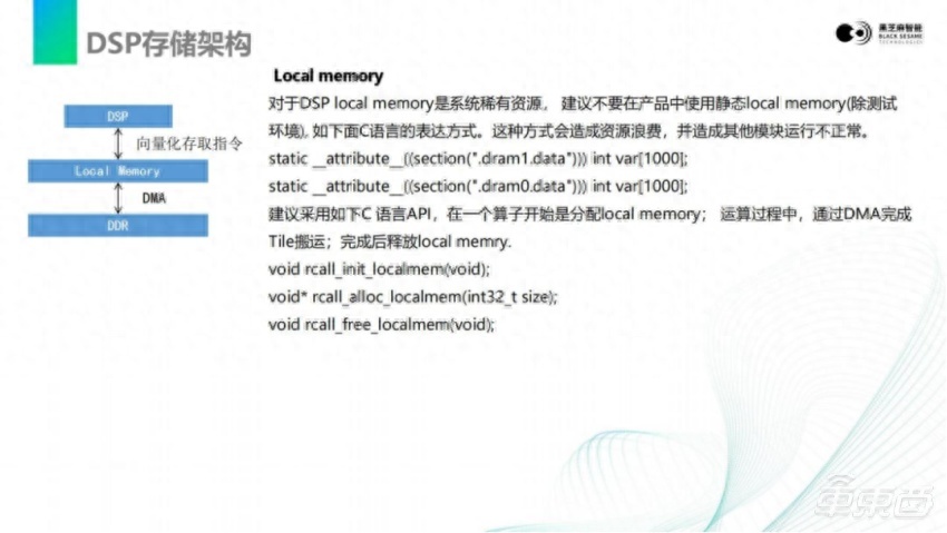

刚才又讲到 DSP存储架构,DSP会分成多级存储。刚才讲到DDR和local memory。local memory会有256k的内存,非常小。但是对于片内,这样一个存储区域已经很大了,通常需要把输入数据分成上千片或者上万片,由DMA搬运进来,由DSP去读写local memory。如果让DSP去直接读写DDR会发现,相对于local memory它的速度会非常慢。

另一方面就是内存管理。刚才也有提到,我们需要使用DMABUF的方式来传递图像或者零拷贝的数据。右面是我们内存的划分,在2GB以内(0~2GB)这段区域内,我们会保留对应区域的内存,这些内存可以用来申请DMABUF,用于核心与核心之间的、零拷贝的数据传递,这些内存都可以通过API的形式申请。

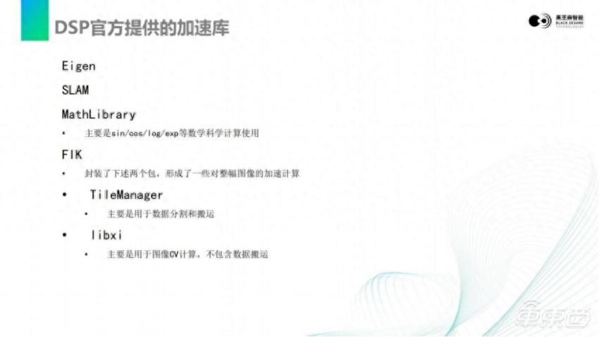

对于DSP,官方也提供了非常多的加速库,像Eigen、SLAM、sin/cos/tan之类的一些数学计算库;还有一些图像的计算库,例如libxi图像计算,一些OpenCV相关的算子的加速。TileManager是对数据分割和搬运,也就是刚才讲到DMA如何把图输入数据进行分割,搬运到内部local memory及搬出的加速库。

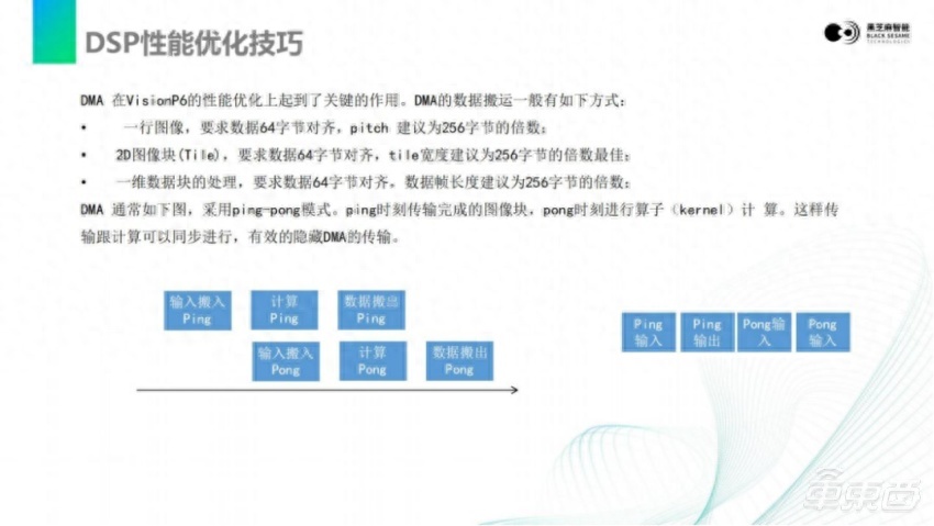

刚才也有提到ping-pong搬运,可能有的同事不是很清楚。数据搬运和DSP是可以并行的,可以让DMA在搬运一段数据的同时,让DSP计算另一段数据。这样计算和搬运就可以完全并行,实现计算能力满载。
当然,DMA搬运是有一定数据对齐的要求,这也是嵌入式领域大家需要注意的,和PC完全不一样的地方。最终可以通过ping-pong的方式,实现算子和计算的并行,隐藏 DMA传输的时间。

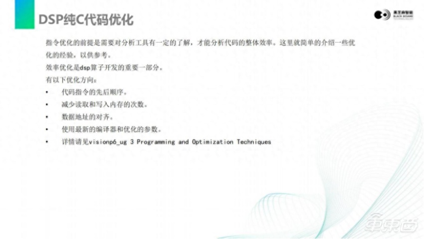

更深一步就是指令级的优化,这样就需要去阅读VisionP6的用户手册。它里面会指导你如何去做,有哪些这种向量化指令?这些向量化指令如何去减少指令的数量?将以前可能要读取8次的访问,变成读取1次。还有如何去约束你的数据,进行地址对齐,这样才可以使用向量量化并行。这是DSP的优化部分。
