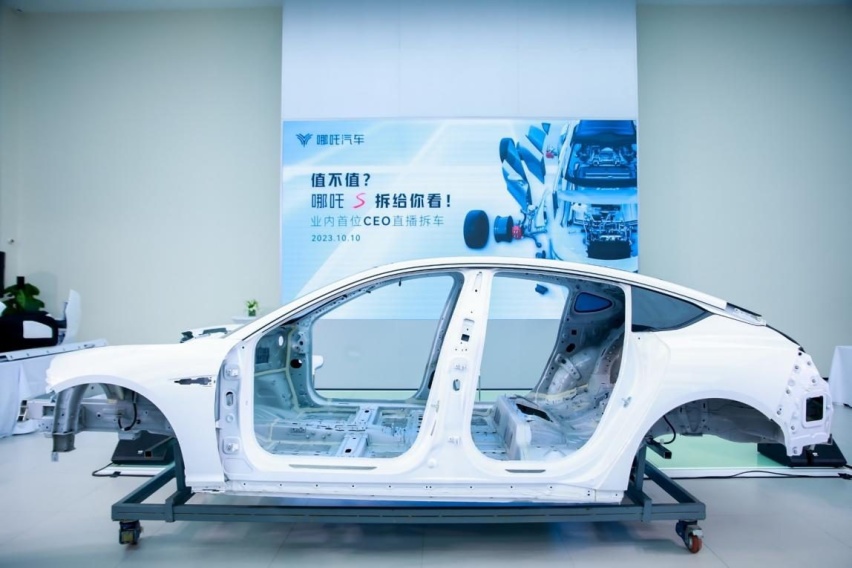

在拆车直播现场,哪吒汽车CEO张勇非常认可一个观点,“无论技术如何发展,车身永远是守护用户安全的关键防线”。所以,哪吒S首先重视的就是车身结构,做到“软硬兼施”,不仅采用了高强度钢材做“硬守护”,而且设计了合理的溃缩吸能结构,以做“软保护”。

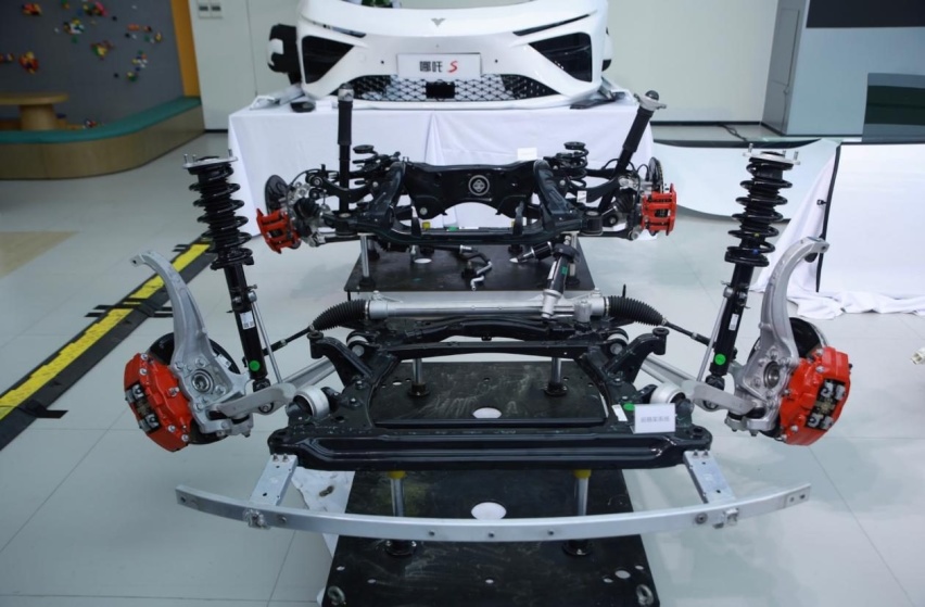

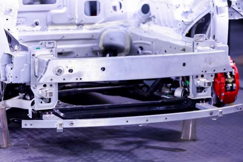

具体来看,哪吒S车身骨架的高强度钢占比超76%,其中,热成型钢材比例达到了29%;在副车架前部,布置有宽度达到1279mm的铝制小腿保护横梁,另外还有小腿保护支架和前保吸能块。

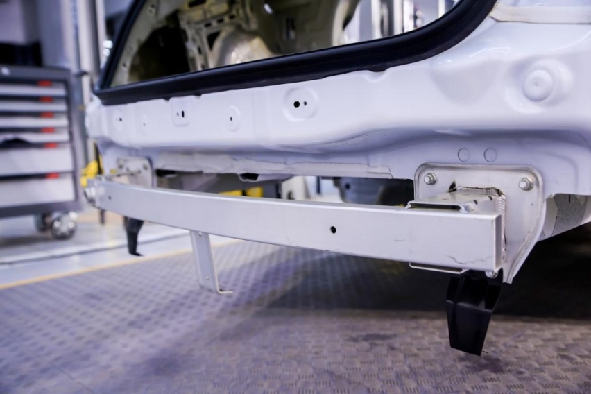

同时,哪吒S的前防撞梁,采用了“目字形”的铝合金结构,厚度为3mm,截面是38*120mm,中部的最大抗压能力达到了3.016吨,尽可能抵挡碰撞产生的巨大冲击。而哪吒S的后防撞梁,同样采用了铝合金结构,截面是“口字形”,嵌于吸能盒,并且进行了焊接处理,宽度达到了1124mm。

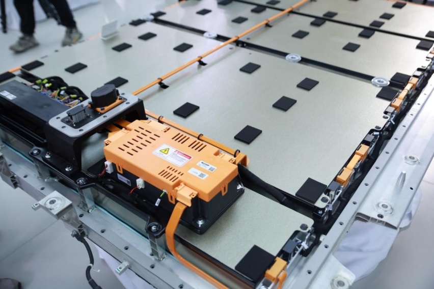

除了车身架构的安全,新能源车的三电安全同样重要。哪吒S电池包上盖采用了超耐高温的复合材料,可以抵御1300℃以上的火焰持续燃烧。下箱体采用了铝合金框架式箱体,强度非常可观,在电池包挤压、整车侧柱碰试验中,满足了承压要求,同时,也达到了密封要求,以保护电池安全。
在结构上,电池包两边的门槛采用了钢铝混合结构,发生侧面碰撞的时候可以充分吸收能量,减小结构变形来保护电池的安全。电池包内部则布置了云母板,主要可以避免热失控后的热蔓延。

而作为一台性能轿跑,自然也少不了优秀的底盘。哪吒S搭载了前双叉臂+后五连杆的悬架组合。在前悬架的控制臂及转向节部位,采用了铝合金材质,可以降低整车重量,也就可以优化电耗。

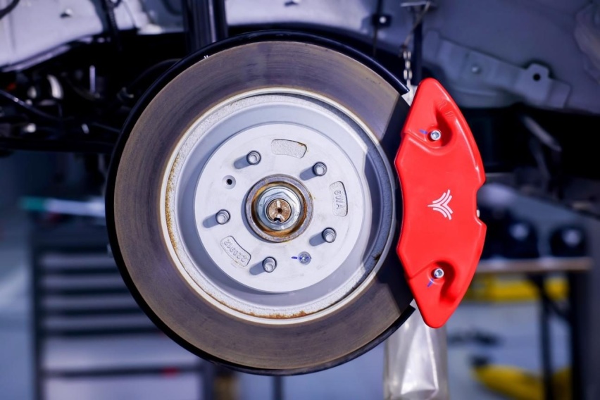

四活塞红色定钳也非常符合哪吒S偏运动的调性,并且采用米其林PS4静音胎,不仅拥有更好的运动性,对胎噪抑制会比较理想。

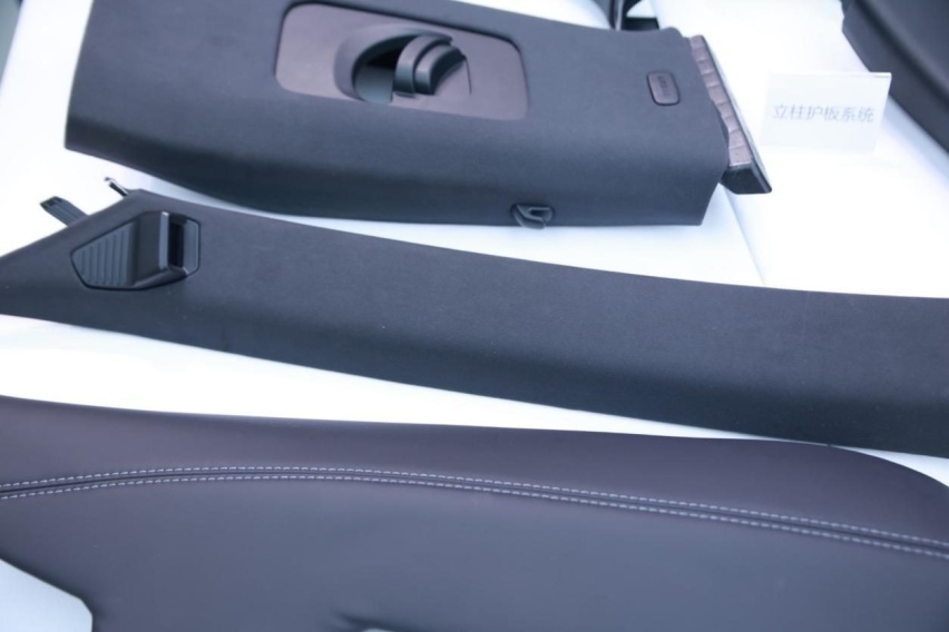

既然是拆车,为了让大家看得更清楚,自然由外而内都拆解得非常“零散”。可以看到哪吒S整个内饰较大面积采用了软包覆,在A、B柱护板用料上,则是仿麂皮绒布,其座椅是大面积的头层牛皮+防麂皮双拼面。

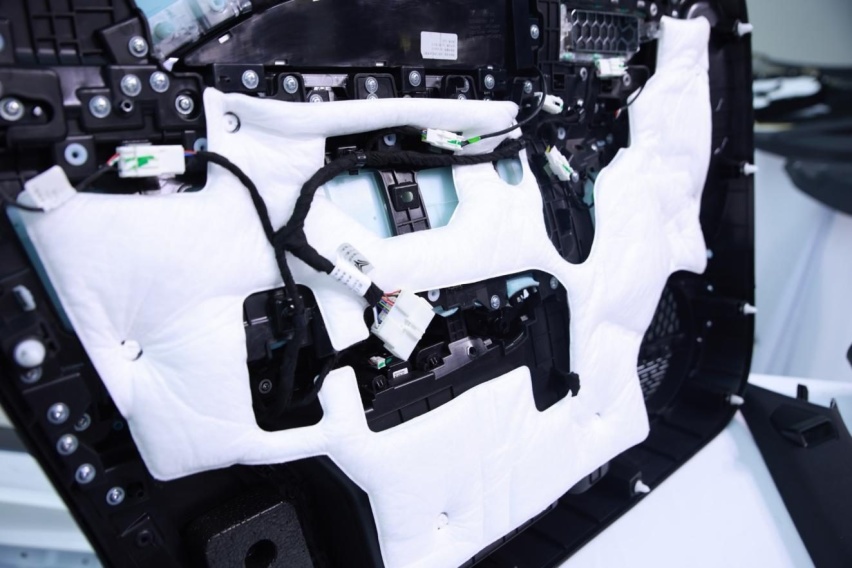

为了保证良好的静音环境,哪吒S的地毯采用了一体式成型工艺,材料为簇绒+EVA+PU发泡,可以起到不错的隔音减振效果。而在地毯覆盖不到的区域,比如后轮罩、备胎池位置,哪吒S贴上了隔音减振垫,进一步优化了隔音效果。
此外,在车内护板、立柱饰板、轮罩等饰件内,也都贴上了厚度达20mm的吸音棉,覆盖率高达80%,有效隔绝前机舱声音往车内的传播,非常之贴心。
