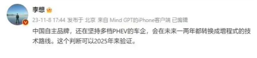

本周关于车辆驱动技术的话题辩论由理想汽车创始人李想发起,其称:还在坚持多挡PHEV的车企会在未来一两年都转换成增程式技术路线,这个判断可以在2025年来验证。

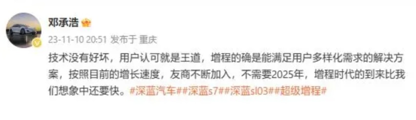

对于该观点有多家车企表示不认同,目前似乎只有深蓝汽车CEO邓承浩进行了正面回应。

1.李想的观点
2.深蓝的回应

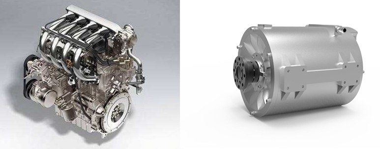

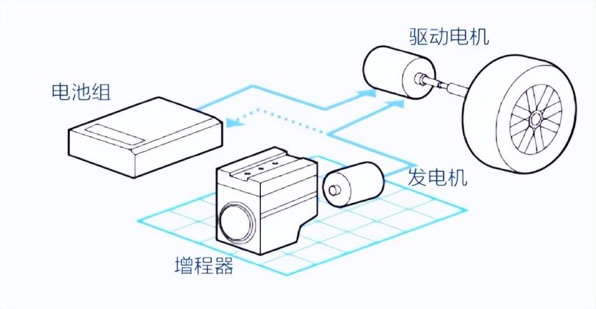

燃油车之所以也升级为混动车,原因是电动机转化机械能的效率高,内燃机转化机械能过程中的损耗大;说白了就是消耗等量的能量是电动机输出的功率高,车辆能行驶更长的距离,也就是节能。那么用发动机来发电,用电动机来驱动,这就是最节能的驱动模式,所以才有了混动汽车。
可是电动机存在“恒功率”的特点,在转速达到恒功率区间之后的耗电量会大幅提升,结果是耗电量相当高;想要解决耗电量高的问题就只有提高电动机的功率,比如用100kW的电动机在高速行驶时的耗电量过高,但是用200kW的电动机去驱动同一台车以相同速度行驶,其耗电量反而会更低,因为没有进入恒功率的高能耗区间。
所以想要实现节能的增程汽车就需要用高功率的电动机,可是用一台高功率电动机需要整个动力总成(含控制单元)与动力电池的整体升级,这就会提高车辆的制造成本,那就不如用混动了。

其实就是这么个道理,混动汽车的发动机只是拿去做“均衡”,是去寻找“平衡点”;增程汽车可以只用高功率电机实现均衡,所以无需去使用混动模式。从这个思路来分析的话,只要三电系统的制造成本会逐步降低,那混动技术就必然会被增程技术所取代。
