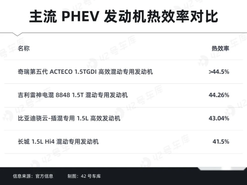

高于 44.5% 热效率什么水平?

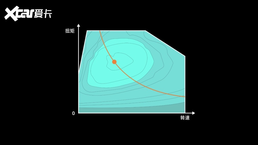

对于插电式混合动力车型来说,想要能耗低,首先就要突破发动机的效率。这其中有两个指标一定要关注,其一是最高热效率,其二是发动机高效区间。
这是一张发动机的万有特性图,描述了发动机扭矩和转速的关系,越靠近图形中央的区域,代表发动机的效率越高。
图中中央区域的红色点代表着发动机效率的最高点,奇瑞第五代 ACTECO 1.5TGDI 高效混动专用发动机的最高热效率高于 44.5%。
对比当前主流的双电机串并联混动系统,简单对比可以发现奇瑞拥有更高的热效率。
但是,仅有最高热效率还不够,这是因为最高热效率点仅能代表一种转速、扭矩、输出功率的组合。而车辆在不同工况下有不同的动力需求,也就是说,如果在不同转速、扭矩、输出功率的组合之下,发动机都能有高效的表现,那才是真正的高效。
第五代 ACTECO 1.5TGDI 高效混动专用发动机正是如此,从 1,000 转到 5,500 转都是发动机的高效区间。在发动机万有特性图上,在高效转速区间内可以有更多不同的扭矩、输出功率组合,真正满足更多的使用工况。
