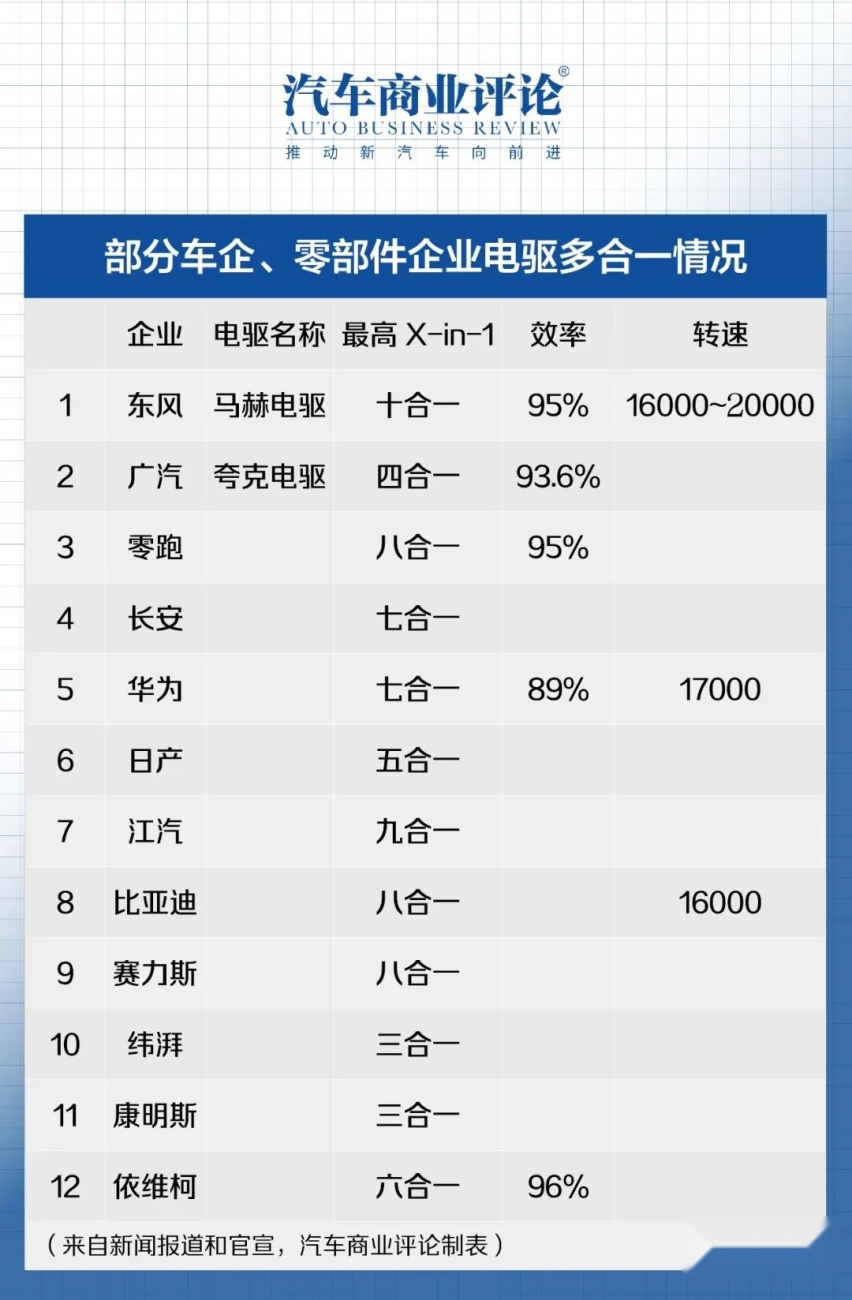

2021年以来,赛力斯、华为、比亚迪、零跑、XPT(蔚来子公司)特斯拉、日产、长安、东风、广汽、江淮等造车老实力与造车新势力以及纬湃科技等生态链均发布过电驱三合一、多合一的技术及产品,就连做轻客的南京依维柯也宣称新品搭载六合一电驱,做商用车动力链的康明斯也将其三合一电驱桥引入中国开始量产。
个个都说自家的技术最牛,到底哪一家电驱强,哪一家遥遥领先?

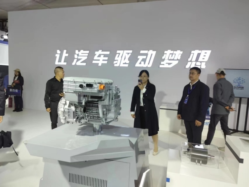

11月17在广州车展正式发布的东风纳米01,将电驱卷出新高度:采用行业首个高集成度马赫E十合一高速电驱动总成—iD3-70,主打的是高集成和高效率。
11月3日,2023年启辰品牌焕新暨秋季新品发布上,启辰Vita原生纯电平台下全新车型“智能百变大纯电SUV”启辰VX6发售,采用六合一超级电驱。东风日产研发与采购领域党委书记、启辰首席技术官王峰介绍,由东风日产技术中心构建全新的启辰Vita原生纯电平台“拥有十合一的超高效电驱动,工况效率最高超过91%。”
10月30日上市的东风风神首款纯电SUV——SKYEV01,这款12万元级的纯电SUV采用五合一集成电驱,主要是OBC、DC/DC、驱动电机和MCU二合一及减速器。
需要说明,无论是纳米还是、启辰、风神的电驱,均来自马赫电驱技术。马赫E十合一电驱动总成是东风公司在2021年4月发布电驱动总成,是马赫动力家族纯电领域的主打产品。
2023年9月月28日,东风公司在十堰举行第八届科技创新周。东风公司技术中心开发的十合一电驱总成成为本届科技周看点之一▼
比东风纳米01更卷的是,11月8日在中国(武汉)国际商用车展上,依维柯·聚星EV系列上市,它也宣称采用六合一高效电驱动集成系统,选用的是上汽集团自主开发的高效扁线永磁同步电机,效率高达96%,综合续航提升至少5%。
10月28日上市的新能源全尺寸旅行SUV传祺ES9也宣称采用双电机、双电控、差速器等多合一高度集成。7月,广汽集团在科技日发布面向A级纯电平台的产品——N合一集成电驱系统。3月,广汽埃安发布夸克电驱技术。
9月4日举办的长安汽车第三届科技生态大会上,长安汽车董事长、党委书记朱华荣说,长安汽车开发的七合一 “超集电驱”、“七合一”智能整车域控制器处于行业先进水平—— “遥遥领先”,引起观众会意的掌声。
6月16日上市的江淮钇为3称其搭载江淮钇为四大终极解决方案之一的九合一超级电驱,电驱动舱空间减少40%。

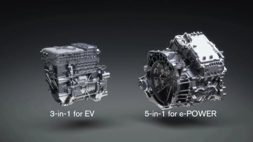

3月9日,日产汽车在日本横滨公布名为“多合一(X-in-1)”电驱化动力总成新技术。日产已开发出“三合一(3-in-1)”动力总成原型,对电机、逆变器和减速器进行模块化设计,应用于纯电动车型;“五合一(5-in-1)”实现了电机、逆变器、减速器、发电机和增速器的模块化设计,应用于日产e-POWER车型。
X-in-1,日产称之为“多合一”,是日产汽车电驱化动力总成新技术▼

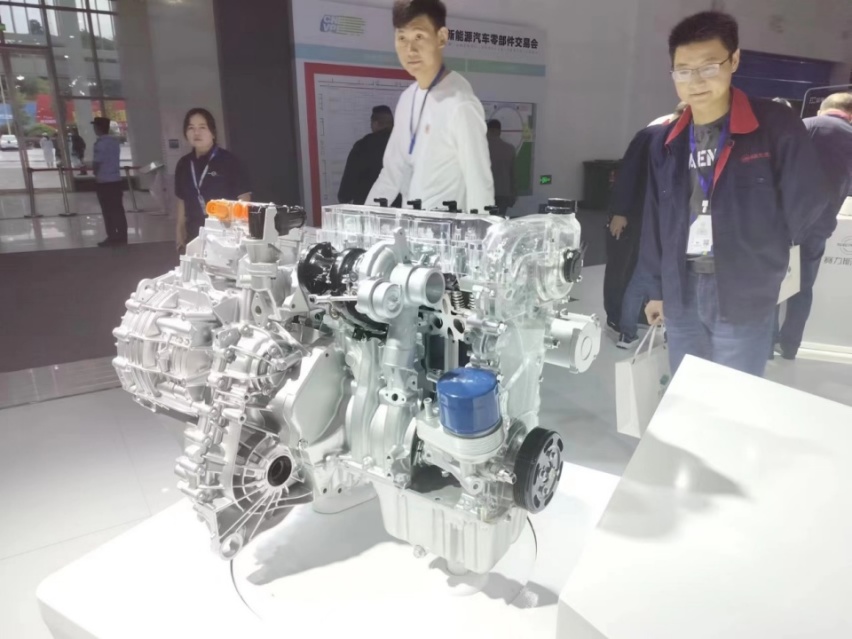

3月,赛力斯DE-i超级电驱智能技术平台亮相,集成电机、电池、电控、减震等传统汽车组件,同时还包括了车身、底盘、内饰等,由增程专用1.5T四缸增程器、三合一电驱动系统、大容量功率型电池PACK、整车控制器VCU、电机控制器MCU、发电机控制器GCU、电池管理系统BMS等单元构成,已运用在与华为联合设计AITO问界M5、M7、M5纯电。
2023年9月22-23日举行的2023中国(十堰)新能源汽车零部件交易会上,赛力斯集团旗下金康动力展示其多合一电驱总成新品▼
更早时间的2022年5月20日,比亚迪推出的八合一电驱动系统;2018年7月27日,零跑汽车在杭州总部举行“自研·领未来“品牌体验日活动,展现"三合一”+“五合一”集成一体式电驱总成——这款电驱系统代号“Heracles”(海格力斯,希腊神话力量之神)。

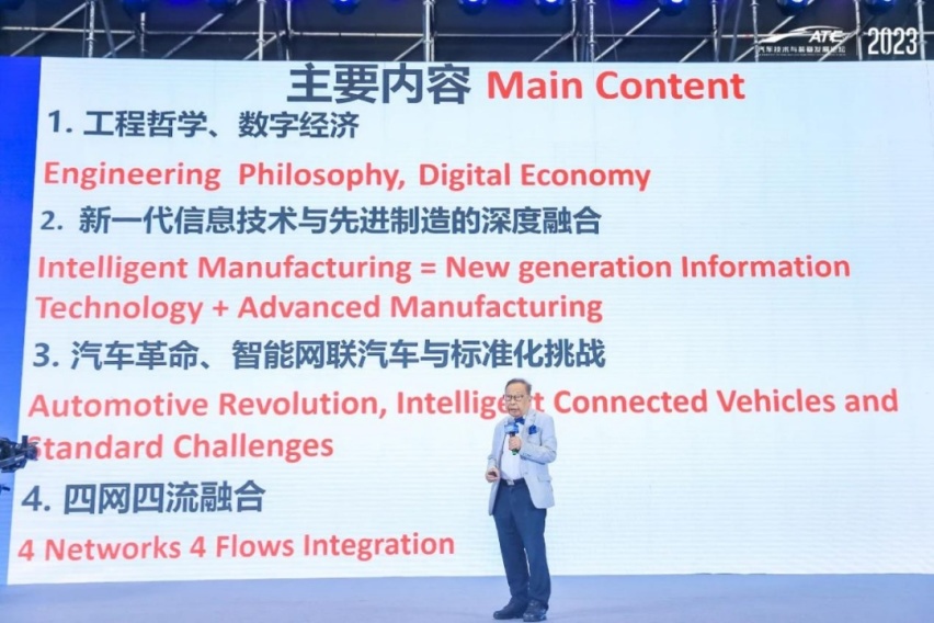

86岁高龄的中国工程院院士、英国皇家工程院院士陈清泉是世界电动汽车协会创始人及轮值主席。他最近在多次报告中提到电驱的多合一优势。在2023年8月21日举行的2023汽车技术与装备发展论坛开幕式主旨发言《智能电动汽车技术发展与标准化挑战》报告中,他说:“动力总成从原来的分体式走向三合一,电机、电控系统现在成多合一,多合一包括的面更大,除了电机、电控、传动系统外还包括车载连接器。通过多合一,成本下降,性能提高,体积减少,性能改善。”
“我是50年前就开始搞电动汽车,1993年,我跟行业合作开发了第一个概念车就提出三合一,现在这个三合一理念大家都有,现在是多合一,通过整合功率密度提高、效率提高、噪音降低。不仅仅是物理的融合,功能上也发生融合,所以噪音也减少了。”在2023年9月2日举行2023泰达汽车论坛上,陈清泉在题为“创新驱动新能源汽车的新属性、关键技术与跨界融合”报告中说。

在日产汽车看来,“多合一(X-in-1)”技术可实现“三合一(3-in-1)”“五合一(5-in-1)”以及其他更多的集成方式,让纯电动车型和e-POWER技术的核心组件可以共享同一条生产线。
日产汽车公司动力总成和电动汽车工程部高级副总裁平井俊弘(Toshihiro Hirai)介绍,电驱化动力总成新技术“多合一(X-in-1)”具有以下优势:
第一、核心组件的共享和模块化应用提高了生产效率。相比2019年,2026年前后动力总成成本可降低约30%,实现e-POWER车型与燃油车型的成本持平。
第二、核心组件体积减小,重量减轻,可提高车辆的驾驶性能,最大限度降低噪音和振动。
第三、新开发的电机中重稀土的使用量减少到1%以下。
第四、享核心组件和控制技术,可提供日产纯电动车型独有的愉悦驾驶体验。

汽车商业评论记者曾探营赛力斯集团旗下的重庆金康动力新能源有限公司,成立于2018年1月的金康动力,是专业从事新能源动力电驱、电控、超级增程器的专业公司,年产能30万台套。这家公司生产八合一的超级增程系统,三合一高功率高密度电驱以及二合一、三合一电驱。其产品应用在问界M5、M7系列产品上。
