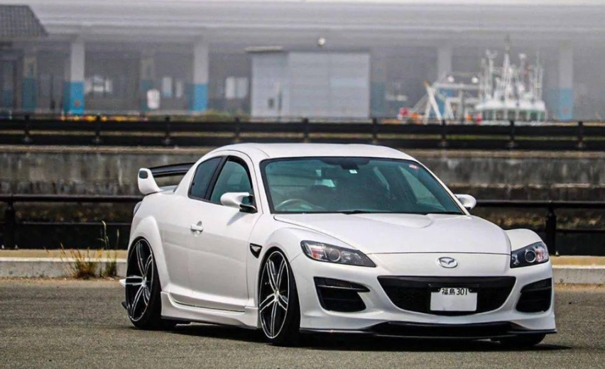

最后一款搭载转子发动机的汽车是马自达RX-8,该车停产于12年前,到今年正好是一旬;似乎是一个轮回的重启是,但如果说转子发动机真的特别好的话,当年的RX-8为什么会停产呢?

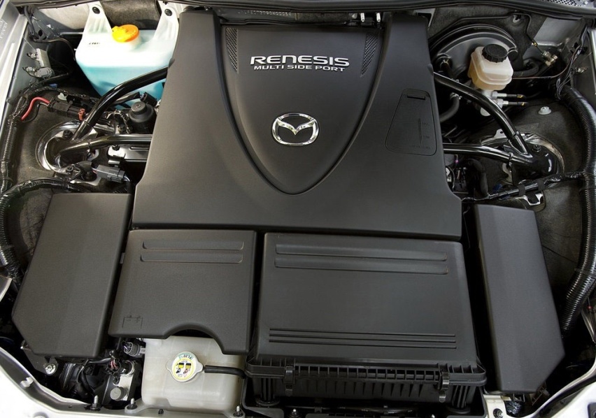

RX-8是一台很有趣的四门四座硬顶跑车,四门跑车真的是特别的少见,不过这台车的后门特别的小且采用对开门设计,所以看起来倒是还有些跑车的味道。不过最有趣的还是它的发动机,其搭载的是一台双转子1.3L自然吸气发动机,排量特别的小,可是要驱动的车身至少还有4460*1770*1340毫米,似乎是有些“小马拉大车”的感觉。可是这台车的手动版百公里加速成绩却能达到6.4秒,真的是非常非常的夸张。
不要小看转子发动机,它的排量小但是功率可以很高。
最大功率170kW
最大扭矩211N·m
同期的2.5L直列四缸自然吸气发动机最大功率普遍不超过150kW,知名度最高的“大后超”丰田锐志所搭载的2.5L-V6发动机的最大功率也不过是142kW而已,只是最大扭矩高出一些。

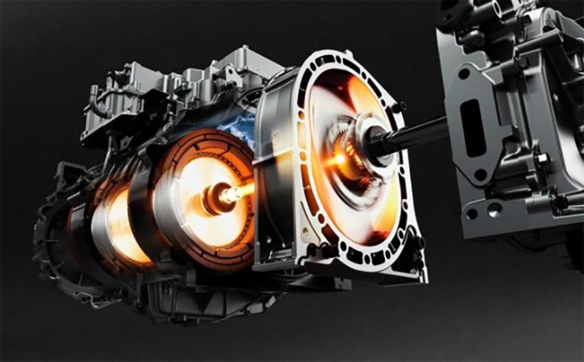

其秘诀在于“转速”!普通的直列或V型发动机用于一般车型的最高转速只是6500转左右,最大功率对应的转速在5000转左右。而这台1.3L的双转子发动机的最大功率对应转速是8200转,上限还要高——转速乘以扭矩除以常数等于功率,即便扭矩不大但只有转速足够高,其功率同样可以足够高。F1方程式赛车所搭载的1.6T-V6发动机的最大扭矩也不过是三百多牛米,但是其最高转速可以达到1.8万转左右,所以功率才会高得离谱。
这就是转子发动机能实现高功率的秘诀,可是高转速同样等于高油耗。
转子发动机里的转子每转一圈可以做功三次,而活塞往复式发动机(参考直列四缸或V型六缸)则是曲轴转两圈才做功一次;所以转子发动机的升功率和升扭矩有优势,可是耗油量也真的很高。排量小等于单次做功耗油量低,但也架不住做功频率过高。马自达RX-8只是一台小小的跑车,整备质量不过是1406公斤(手动版),它的耗油量应该是多少呢?
