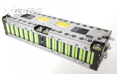

圆柱电芯模组
模组:模组是由多个单体电芯组合而成的,这些电芯被串联或并联在一起。它们通常由一个或多个导电片组成,用于连接单体电芯和电池管理系统。模组的主要作用是提高电池组的能量密度和安全性,同时方便生产和维护。

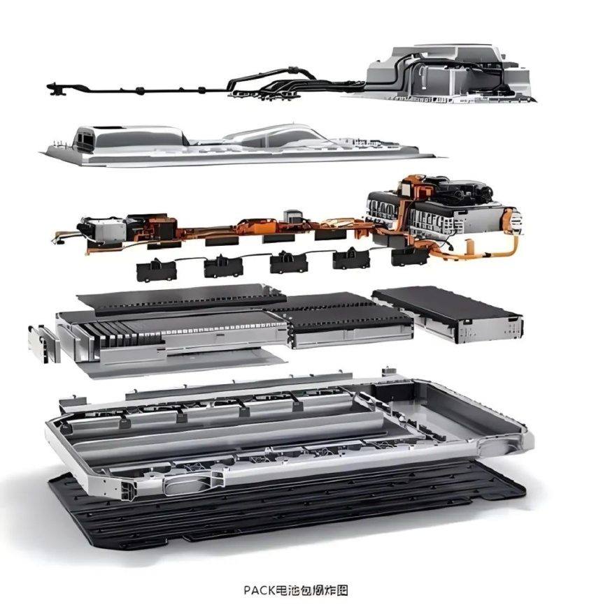

动力电池PACK拆解图,主要包括电池模组、机构系统、电气系统、热管理系统和BMS等

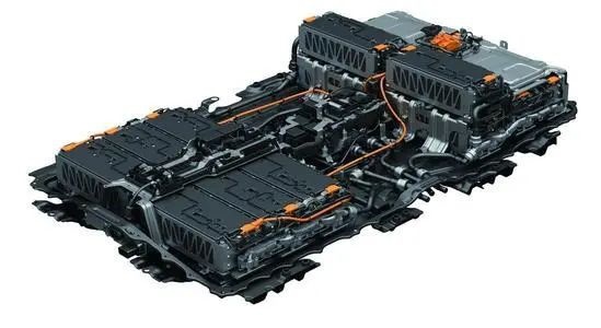

PACK:PACK则是在模组的基础上,将多个模组再次组合成一个完整的电池包。这个电池包通常会配备有冷却系统、电池管理系统和其他必要的附件。PACK的主要作用是提供给车辆使用,作为车辆的储能设备。

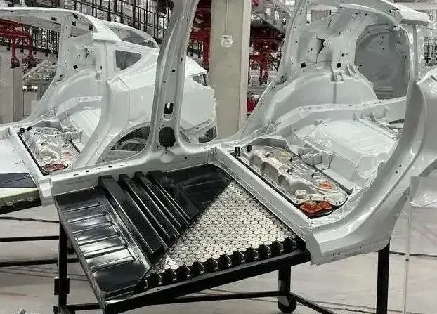

CTP技术:CTP技术是将多个电芯直接集成在一个整体的电池壳中,省去了模组的环节。这种技术减少了零件数量,降低了成本,并且提高了能量密度。目前,特斯拉的Model 3采用了CTP技术。
CTC技术:CTC技术是将电池组直接集成到车辆的底盘中,省去了PACK的环节。这种技术进一步减少了零件数量,降低了成本,并且提高了能量密度。目前,特斯拉的Model S Plaid和Model X Plaid采用了CTC技术。
CTB技术:CTB技术是将电池组直接集成到车辆的车身结构中,使得车身结构和电池组成为一个整体。这种技术进一步提高了能量密度和安全性,并且简化了生产和维护。目前,比亚迪的海豹和宋L采用了CTB技术。

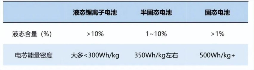

1. 固态锂离子电池:固态锂离子电池使用固态电解质代替了传统的液态电解质,提高了安全性。同时,固态电解质具有更高的离子电导率,可以提高能量密度和充电速度。目前,固态锂离子电池还处于研发阶段,但是已经有一些公司开始生产固态锂离子电池样品并进行测试。目前搭载固态电池的车型包括:

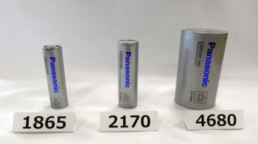

3. 4680大圆柱电池技术:4680大圆柱电池是一种新型的锂离子电池,具有高能量密度、长寿命和快速充电等优点。特斯拉已经在其新款车型上采用了4680大圆柱电池,并计划在未来几年内实现大规模生产。此外,宝马也一直深耕大圆柱电池研究,虽然大圆柱还不是目前市场主流,但是随着技术进一步提升以及不断的装车验证,未来发展潜力不容小觑。
