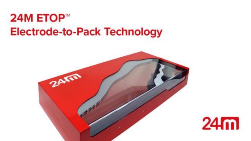

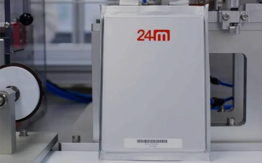

第一种技术是24M的 ETOP(Electrode-to-Pack,电极到包)封装方式,意思是电极直接集成到电池组中。目前的锂离子电池使用单个电池单元构建模块,再组成电池组,外壳内含有大量支撑金属和塑料,增加了重量和制造成本,降低了能量密度。
ETOP封装技术由于无需单独的电池单元和模块,有效提高了电池组的能量密度。它在降低成本的同时实现了最高的能量密度,封装效率可以超过70%,是当前最高的电池组级体积利用率。

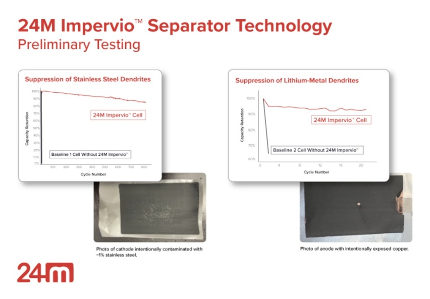

第二种技术是24M Impervio隔膜技术,采用专有技术,从源头上阻碍金属枝晶的形成,减少电池短路和火灾的风险;它还能持续监测电池状态,能够在潜在短路发生之前检测到问题,并采取安全措施,包括安全放电和关机,以防止事故发生;它还能够找出有缺陷的产品,避免大规模产品召回。

第一次测试中,用不锈钢故意污染阴极,导致标准电池在不锈钢枝晶成型后立即短路,而采用Impervio隔膜的电池在相同条件下成功抑制了不锈钢枝晶的形成,并且在超过800次循环后,其容量保持率超过了83%;第二次测试中,通过在阳极上暴露铜,刺激锂金属枝晶的形成,标准电池很快发生软短路,而采用Impervio隔膜的电池成功抑制了锂金属枝晶的形成,阴极和阳极之间没有软短路。▼
这种新型电池隔膜旨在适用于电动汽车和固定式储能系统的电池,目前已送样合作伙伴测试,24M预计在2024年实现量产,计划在2025年或2026年将Impervio推向市场,并表示已经与生产和许可合作伙伴合作。

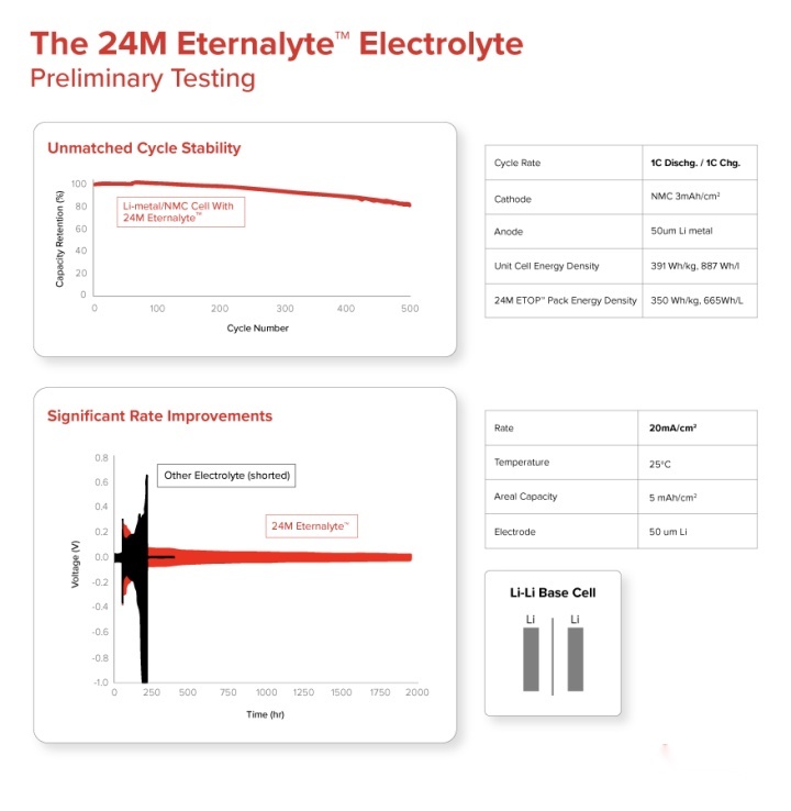

而第三种技术Eternalyte是专门为锂金属电池开发的革命性新型电解质。这种专有的液体电解质配方将能够显著改善电动汽车、能源存储和消费应用中锂金属电池的循环寿命和速率能力,而且可以实现低成本。

测试结果表明,采用24M Eternallyte电解质的锂金属电池,在1C充放电速率下循环次数超过500次,仍然保持了83%的容量;在20mA/cm2的电流密度下,Eternalyte液体电解质实现了2000小时的循环稳定性,而其他电解质的电池在250小时就发生了短路。▼
Eternalyte电解质有着以下优势,一是出色的循环稳定性,新电池单体能量密度为391 Wh/kg和887 Wh/L,电池包能量密度为350 Wh/kg和665 Wh/L。以1C放电/1C充电进行循环,电池可在500多次循环中保持83%的容量,意味着每次充电可行驶1000英里(约1600公里),整个生命周期内可以行驶80万公里。
二是显著的倍率性能改进,锂锂碱基电池的测试结果表明,在4C连续循环的情况下,相当于3000+次循环,而不会短路或增加电阻。24M认为,在20mA/cm2的电镀/剥离电流下,Eternalyte在液体电解质系统中实现了最高的循环稳定性。
