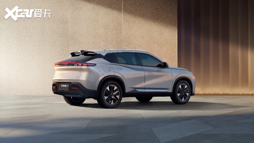

5月24日,东风风神L7上市发布会暨用户交付仪式在武汉国际博览中心开启。新车以长续航能力为一大主打卖点,并将纯电续航200km级别的混动SUV价格压到了13万以下。这次,东风风神L7一共推出5款车型,目前给出了12.49万~15.69万元的限时抢鲜价。

在续航方面,自称“长长长续航智混SUV”的东风风神L7除了最入门的110 Pro版本之外,都可以做到205km的纯电续航(CLTC工况),综合工况续航里程更是可以做到1500km以上(同样是CLTC工况)。值得一提的是,东风风神L7支持快充功能,电量从30%-80%SOC充电时长仅需26分钟。
在今年4月底的一次无补能综合续航极限挑战中,东风风神L7在实测中做出了2054km的极限成绩;而就在不久前的5月23日,它又创造了全程无补能续航2162.8km往返穿越无人区的纪录,能效潜力可见一斑。
