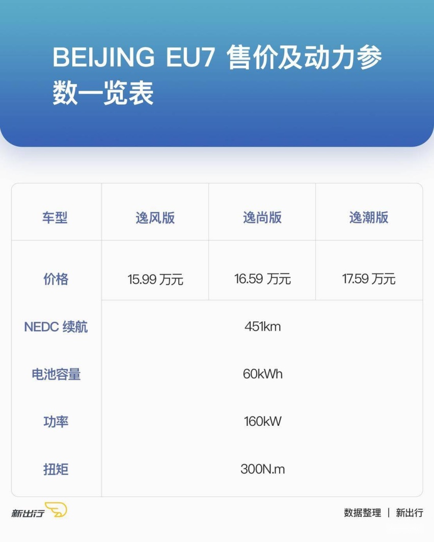

BEIJING EU7 已经正式上市,新车根据不同的配置推出逸风版、逸尚版和逸潮版三个版本,其补贴后售价分别是 15.99、16.59、17.59 万元。动力方面,新车搭载了最大功率 160kW 最大扭矩 300Nm 的驱动电机,匹配上 60kWh 的三元锂电池组,新车 NEDC 综合续航为 451km。

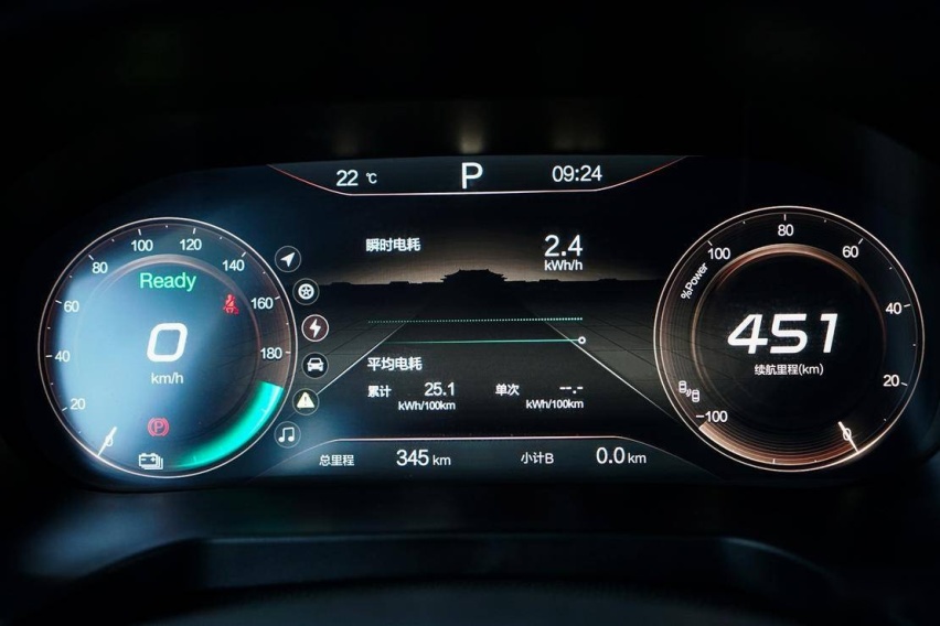

此次 XCX-Test 测试的车型为售价 17.59 万元的逸潮版。在城市续航测试开始之前,我们将 BEIJING EU7充满电,满电后的 BEIJING EU7 仪表盘显示可行驶里程为 451km,和官方宣传的 NEDC 综合续航保持一致。
满电城市.jpg满电仪表盘显示可行驶里程 451km

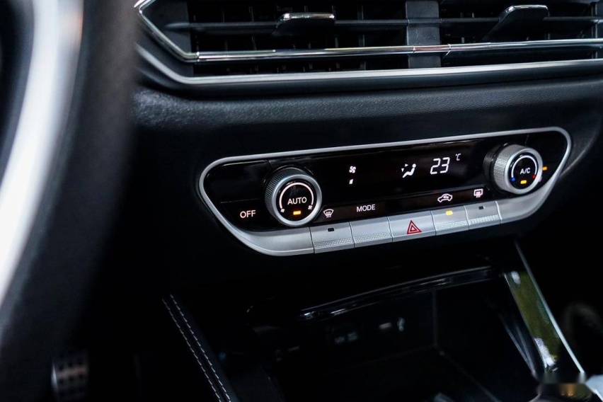

当车辆满电之后,我们将车辆驾驶模式调整为非运动模式、动能回收调整为强、空调设置成 23 摄氏度 AUTO 档,车内两人(单人体重 65kg 左右),测试当天气温在 20-30 摄氏度左右。
空调.jpg空调设置成 23 摄氏度 AUTO 档

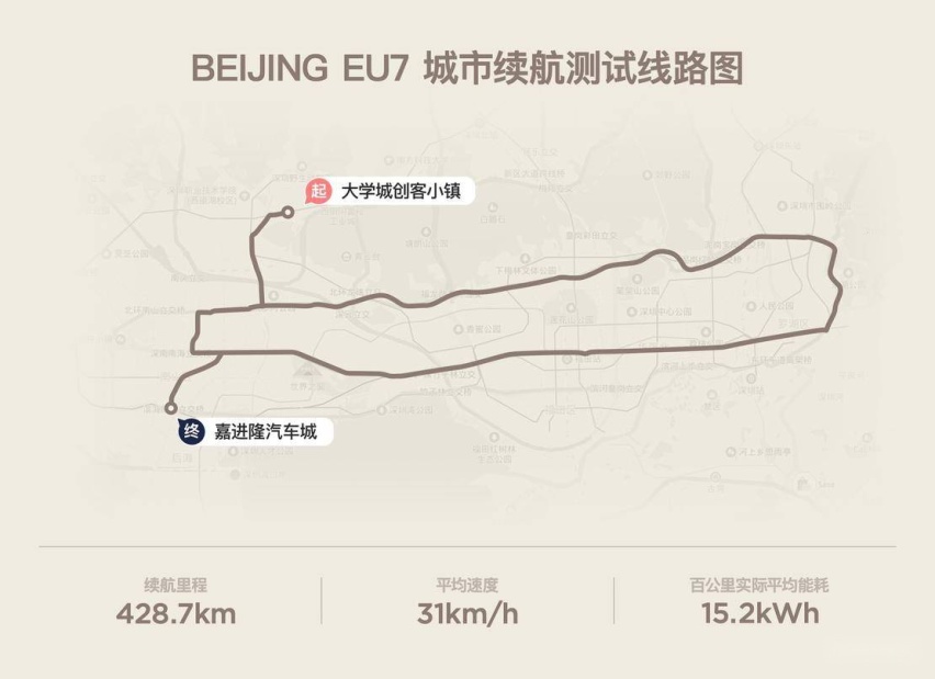

将车辆设置完成后,我们驾驶 BEIJING EU7 正式开始了第一天的城市续航测试。这一次我们从新出行公司出发,途径深南大道、北环大道以及罗湖、南山两个主城区,一圈的里程大约是 50km,在这个过程中车上两人会轮换驾驶 BEIJING EU7 直至趴窝。

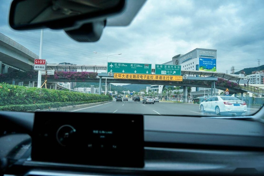

同样的,在测试时,深南大道有较多的红绿灯,因此在深南大道上也是走走停停。同时,当天在北环上也会有部分拥堵道路,北环道路部分最高限速为 80km/h,在不拥堵的情况下我们也都是正常驾驶,而且两个驾驶人的驾驶风格也不相同。
深南.jpg测试时深南大道会有较多的红绿灯走走停停

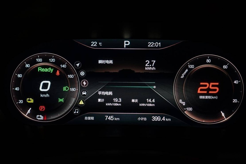

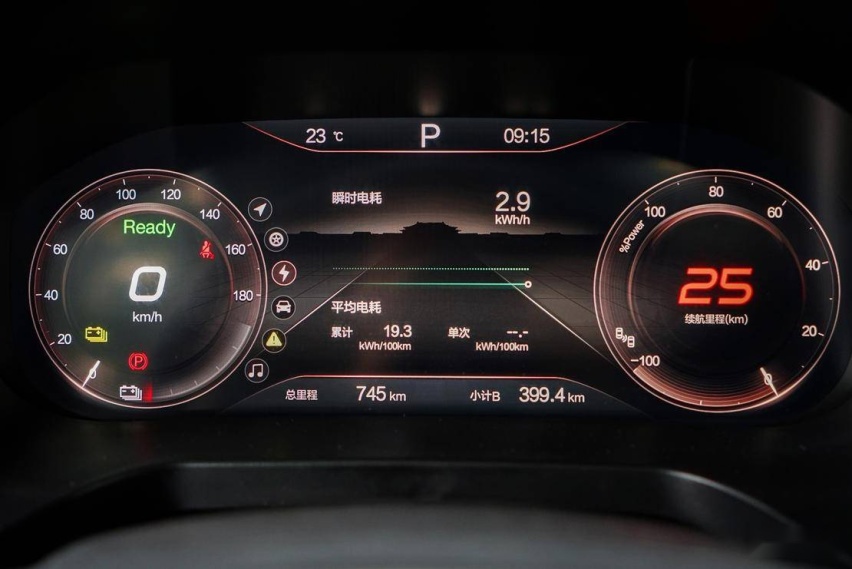

第一天我们行驶了 399.4km后,仪表盘显示剩余续航里程为 25km。不过,由于晚上路况车流量小、路况畅通达不到 XCX-Test 城市续航测试标准,所以我们只能暂停当天的测试,不过第一天测试结束的平均时速也是在 32km/h 左右,符合新出行 XCX-Test 城市续航测试标准。
25km.jpg第一天停车时剩余 25km 可行驶里程

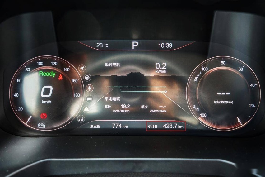

最终 BEIJING EU7 在行驶了 428.7km 后趴窝。因此,在此次 XCX-Test 测试中,BEIJING EU7 的城市续航成绩为 428.7km,相较于官方 451km 的 NEDC 续航是打了 95 折。
城市结束.jpg城市续航测试趴窝仪表盘

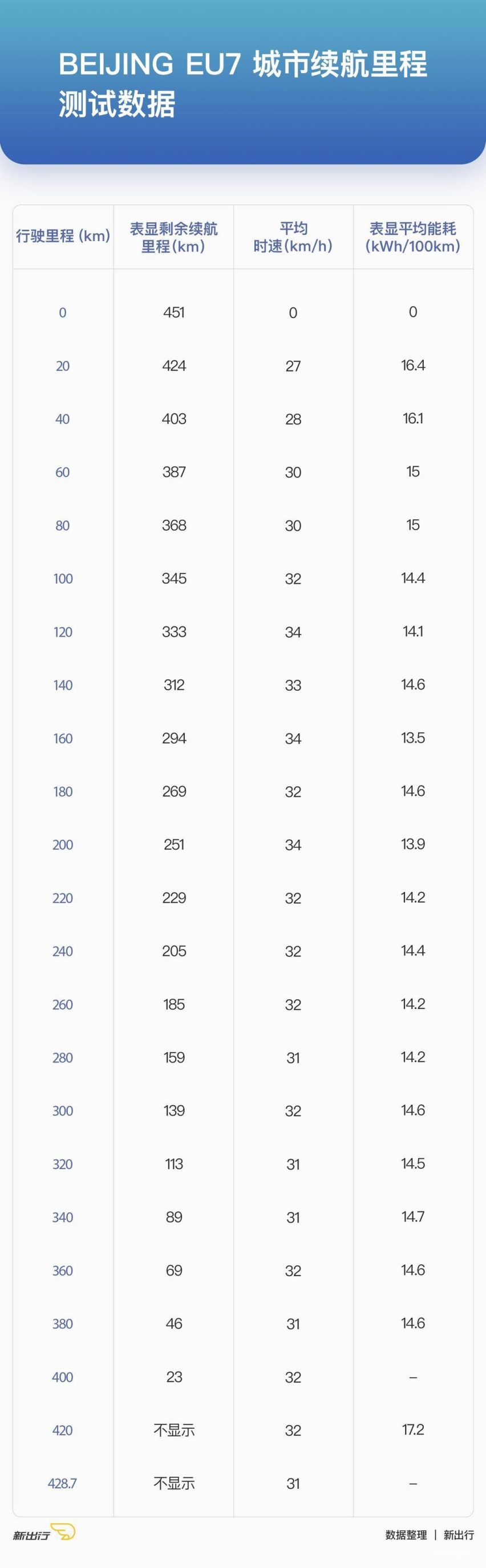

具体阶段续航表现如下表:

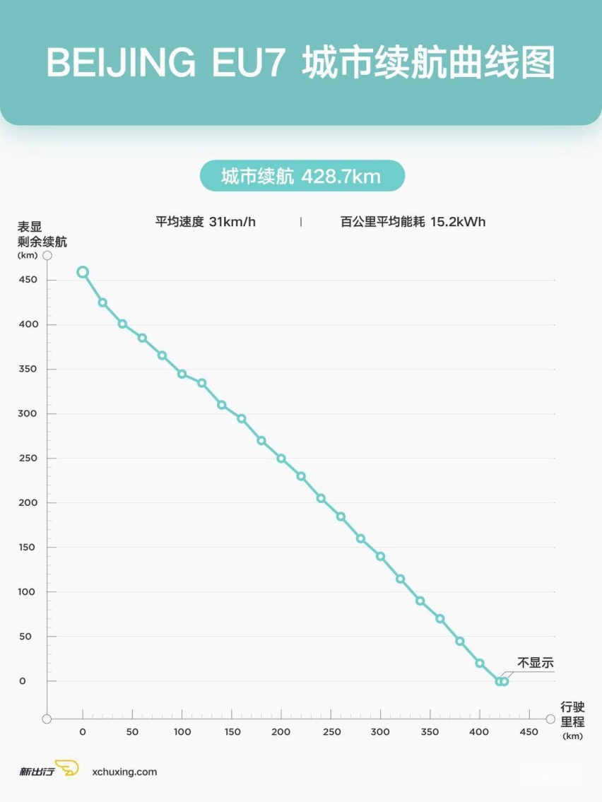

从 BEIJING EU7 城市续航曲线变化图来看,BEIJING EU7 在城市续航中掉电比例还是比较线性得的,并没有出现掉电过快的情况,而 428.7km 的实测成绩相较于官方的 451km 成绩是打了 95 折。
最后,城市续航测试结束后我们给 BEIJING EU7 进行充电测试,APP 显示从 0% 充至100% 充入 65.65kWh,根据充入电量算出 BEIJING EU7 的城市能耗为 15.2kWh/100km。

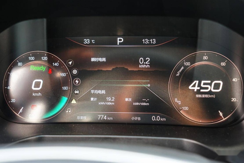

在城市续航测试结束之后,我们给 BEIJING EU7 充满电,满电后的 BEIJING EU7 仪表盘显示可行驶里程为 450km。之后,我们将所有车辆设置、空调设置保持不变(非运动模式、动能回收调整为强、空调设置成 23 摄氏度 AUTO 档)继续驾驶满电后的 BEIJING EU7 开始高速续航测试。
450.jpg高速续航测试满电仪表盘

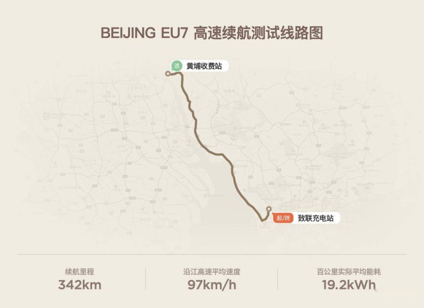

在高速测试时,我们从前海智联充电站出发,行驶了 7.8km 后到达广深沿江收费站,沿着广深沿江行驶至南岗收费站折返。这样一个往返大概是 160km 左右,两圈大概 320km 左右。

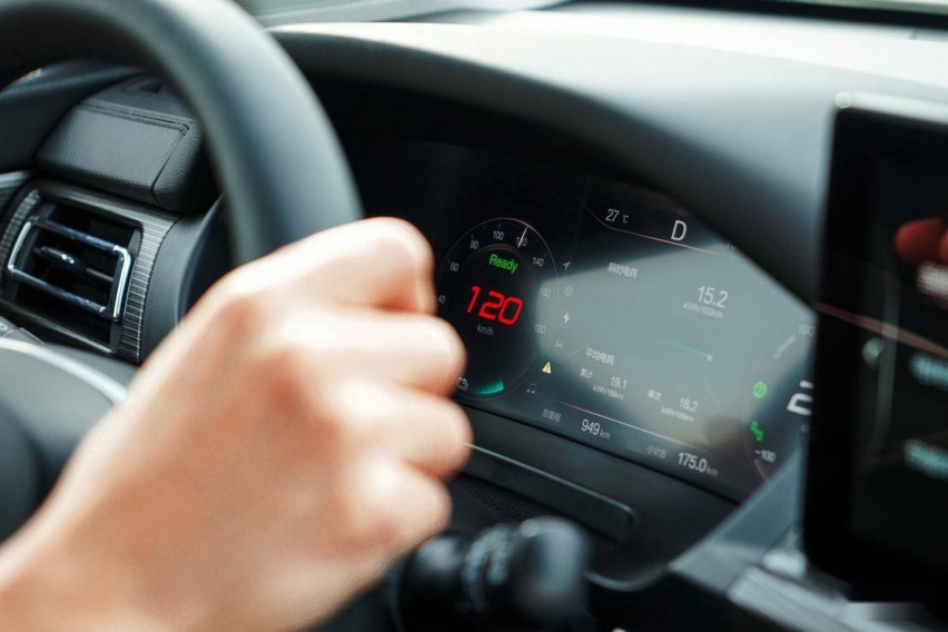

广深沿江的高速道路 95% 都是非常畅通的,因此我们在广深沿江高速上基本保持 100-120km/h 左右的区间时速行驶。
120.jpg部分较好路况 120km/h 时速行驶

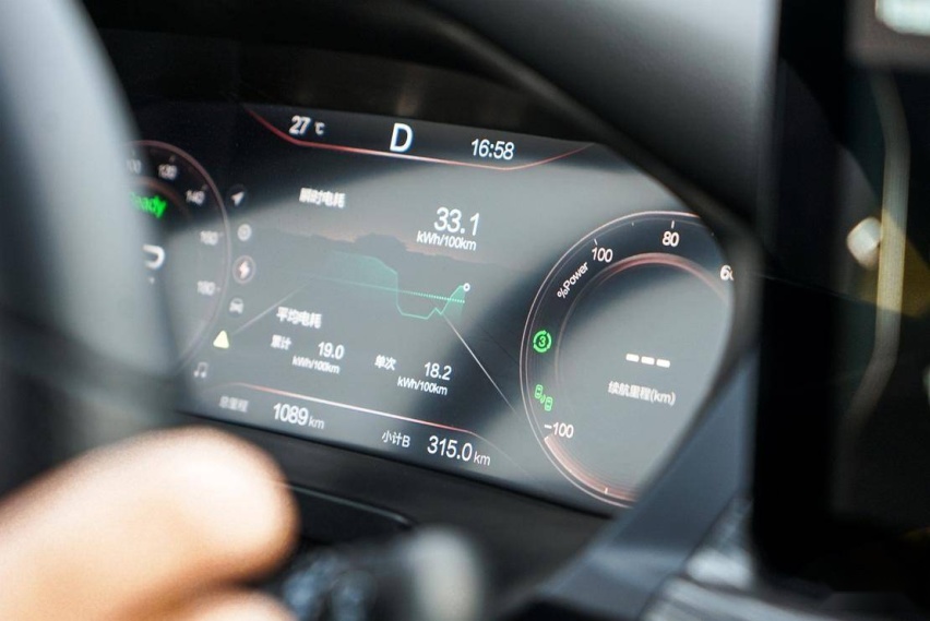

最终在行驶 315km 后仪表盘已经不能显示具体剩余续航时,我们到了前海收费站,这个时候我们继续前往智联前海充电站。
315高速.jpg行驶 315km 刚好下高速

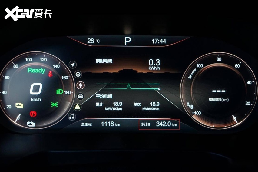

最终在行驶 342km 后 BEIJING EU7 趴窝。也就是说在此次高速续航测试中 BEIJING EU7 的高速续航为 342km(包含 29km 城市道路),相较于官方 451km 的 NEDC 续航是打了 75 折。
高速结束.jpg高速续航测试结束后的仪表盘

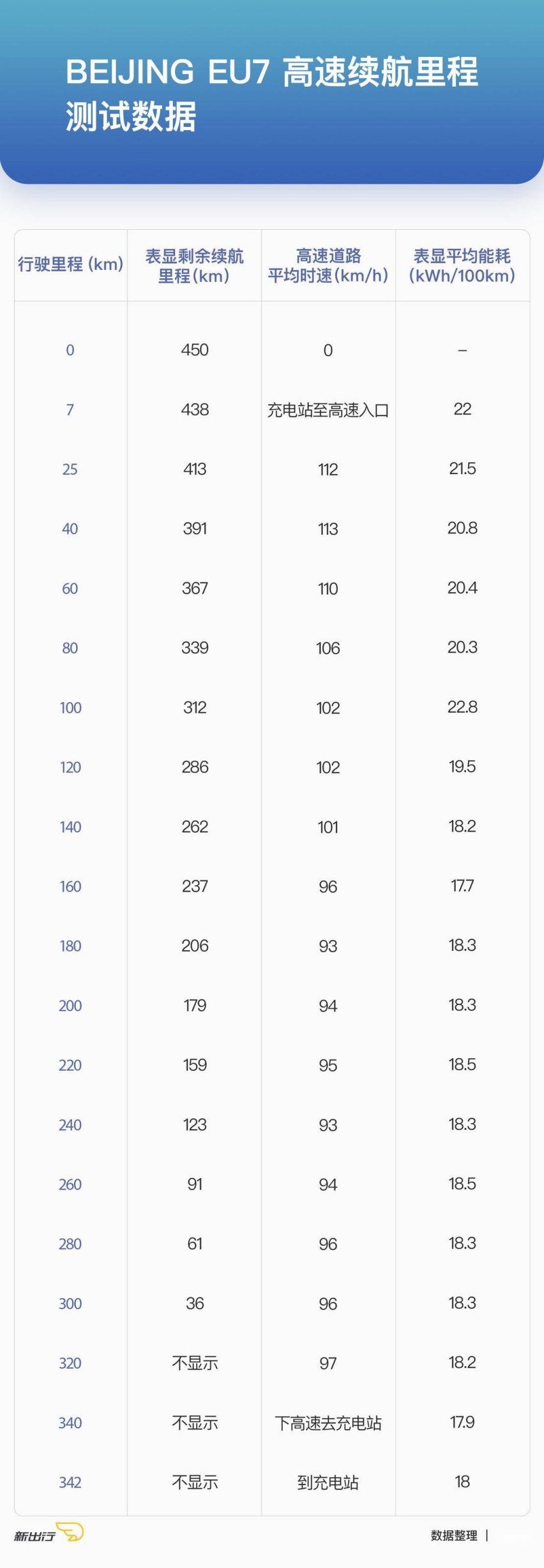

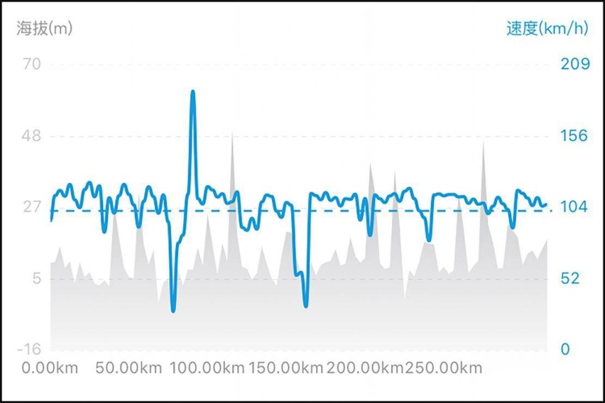

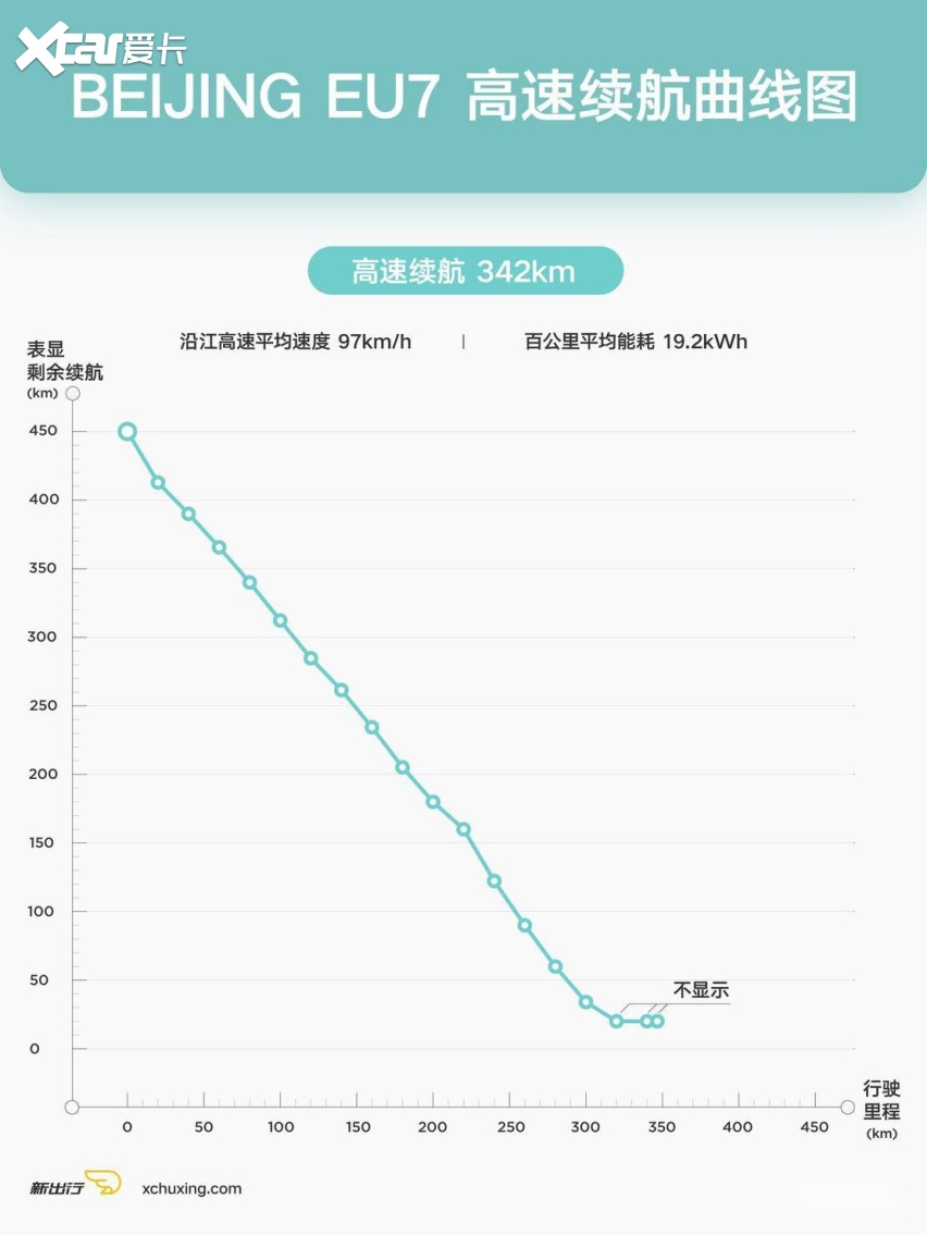

在高速续航测试时,我们使用行者 APP 的记录了 BEIJING EU7 的高速(不含充电站到高速口的路程)全程行驶时速,通过曲线图可以看到,在广深沿江道路上我们车辆时速大部分都在 110-120km/h 之间,因此我们记录的时间和路程算出 BEIJING EU7 高速道路平均时速为 97km/h(不含充电站到高速口的路程)。
运动时速.jpg行者 APP 高速上(包含转换收费站)关于时速情况
具体阶段续航表现如下表:
从 BEIJING EU7 高速续航曲线变化图来看,BEIJING EU7 在高速续航中掉电比例同样比较线性得的,并没有出现掉电过快的情况,而 4342km 的实测成绩相较于官方的 451km 成绩是打了 75 折。
最后,根据城市续航测试结束后充入的 65.65kWh 来算, BEIJING EU7 的高速能耗为 19.2kWh/100km。

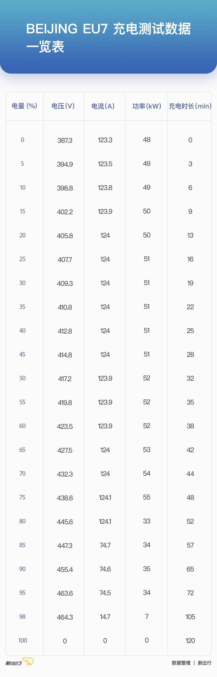

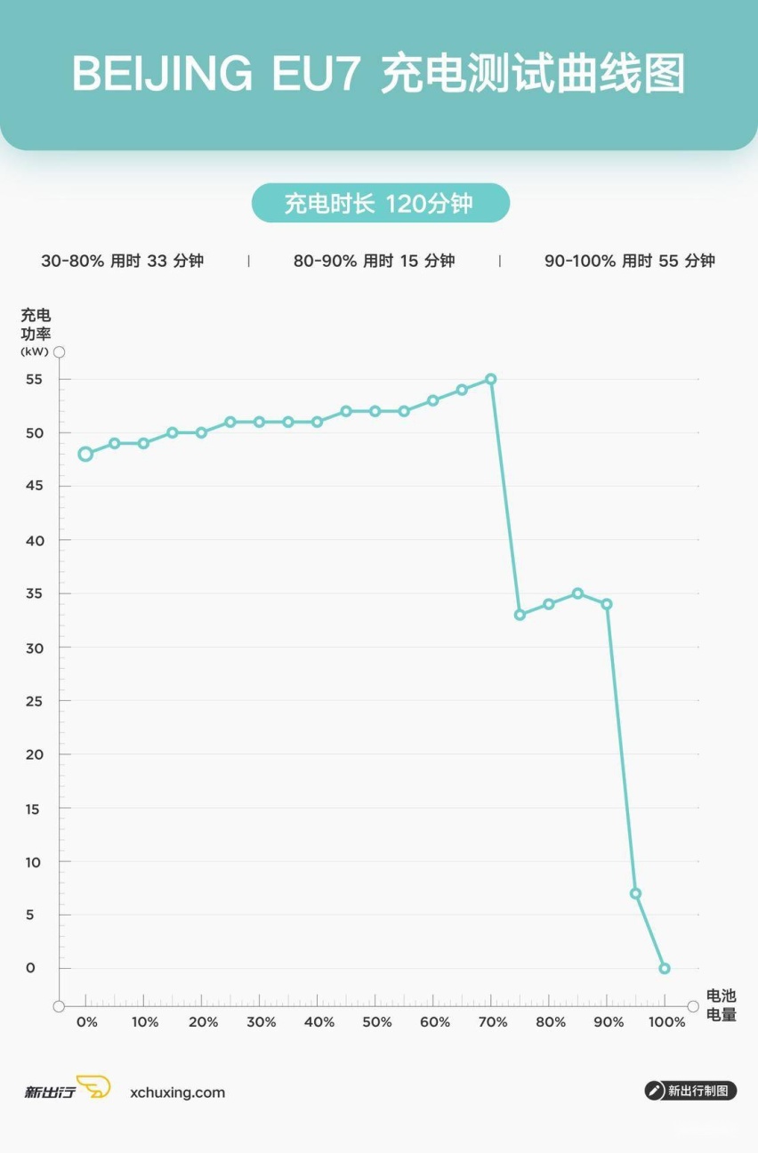

同时,在此次 XCX-Test 续航测试中,我们还对 BEIJING EU7 进行了充电测试。此次充电测试,我们使用的是智联 60kW 的直流快充桩。从记录的数据来看 BEIJING EU7 从 30% 充至 80% 需要 33 分钟,而从 0 充至 100% 需要 120 分钟。
从充电功率曲线变化图来看,BEIJING EU7 在使用智联 60kW 直流快充桩时在前 95% 电量时都能保持在 35kW 左右的充电功率,并且峰值功率也是达到 55kW。

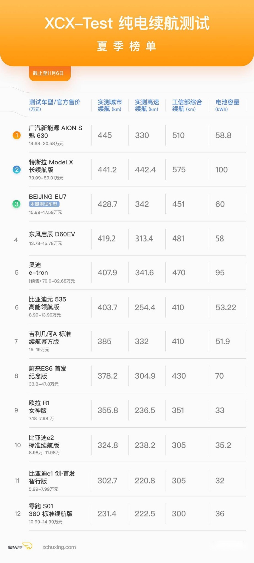

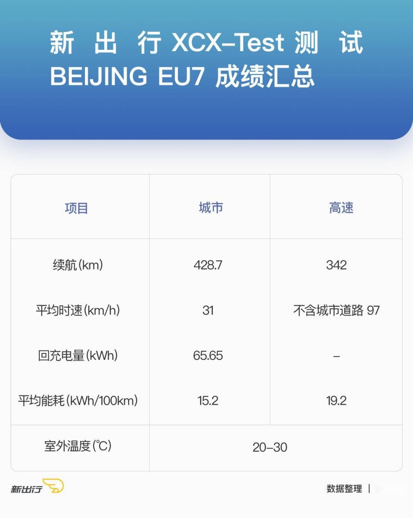

最后,我们直接干脆的来一波 BEIJING EU7 在新出行 XCX-Test 标准下的测试成绩。另外,因驾驶方式和路况的不同续航测试结果仅供参考。
编辑总结
作为北汽新能源旗舰轿车,BEiJING EU7 在新出行 XCX-Test 标准下城市续航为 428.7km,相比于官方 451km 的 NEDC 续航是打了 95 折,高速续航为 342km(包含 22km 城市道路)相比于官方 451km 的 NEDC 续航是打了 75 折,这样的成绩属于现阶段正常偏上的电动汽车该有的表现。对于城市日常代步是个不错的选择,而且相对大的空间以及实测的 428.7km 城市续航正是 BEIJING EU7 的优势之一。
