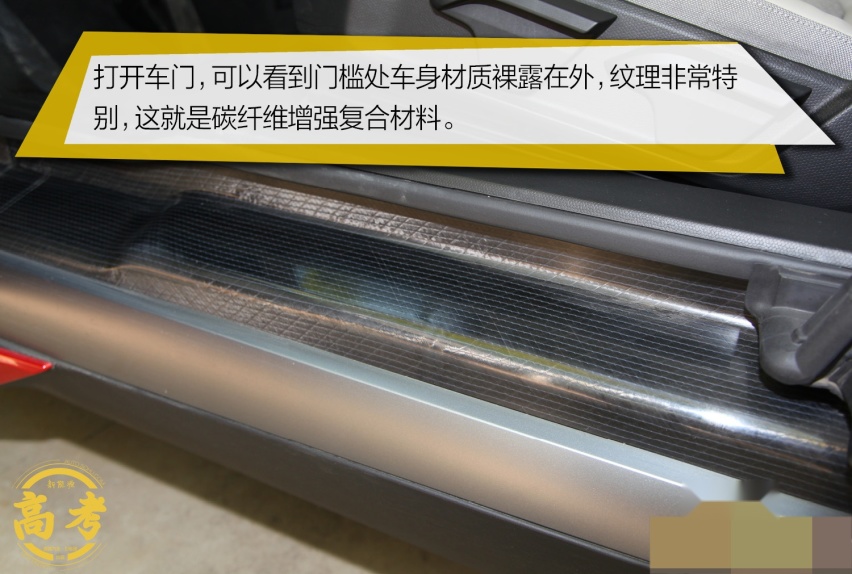

打开车门,可以看到门槛处车身材质裸露在外,纹理非常特别,这就是碳纤维增强复合材料。这种材料重量轻、强度大,得益于此,宝马i3快充版的车身重量仅为151kg,整备质量也只有1298kg。
