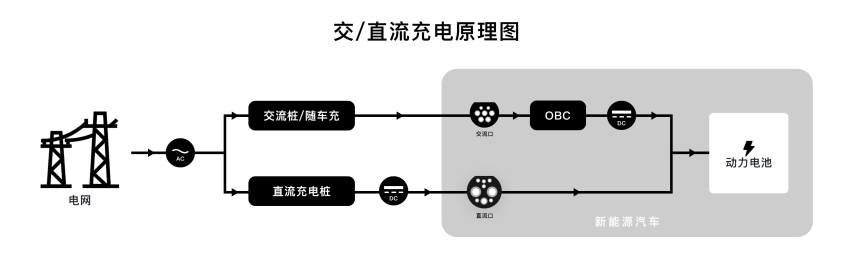

直流/交流外放电分别是从车辆直流充电口/交流充电口取电,车辆动力电池驱动车辆是直流电,从直流口放电来的电是直流电,功率上限更高;从交流口放出来的电是经车辆内部转换后的交流电,功率上限较低。

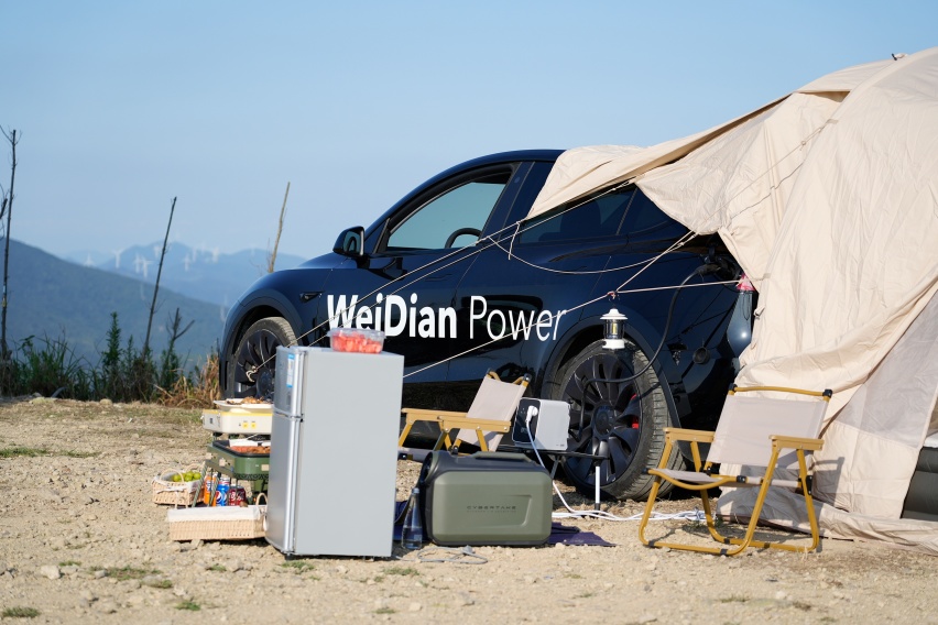

比亚迪、问界、理想等品牌车型,原车自带了放电功能,内置了双向OBC硬件,用户通过「唯电宝AC」这样的交流放电枪便可实现V2L外放电,交流放电枪此时只充当了接口的物理转换作用,因此体积小、价格便宜;特斯拉、蔚来、大众等品牌车型,原车没有内置双向OBC硬件,交流放电枪插在车辆交流口不会有反应,需要用「唯电宝移动电站2」这样的直流放电枪,从车辆取出直流电,再以外置的形式逆变成交流电,因此体积大、价格高。
