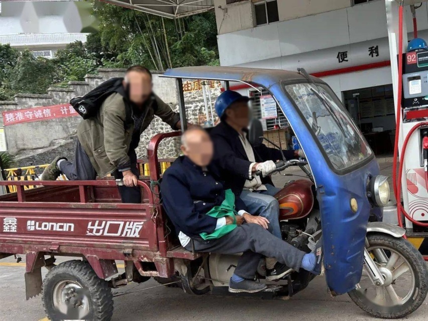

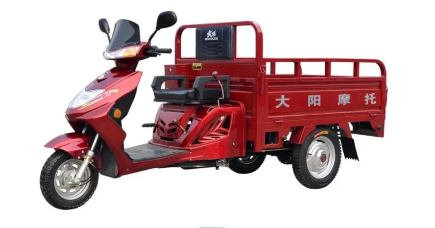

事情是这样的,上周我去取快递,东西很大,得用车拉。但那个快递点门口特别堵,开车过去很不方便。刚好家里有辆三轮摩托车,2008年买的,还是化油器发动机。由于保养到位,所以即便用了十几年了,发动机状态依然良好。
没想到我去骑的时候出问题了,发动机无法正常启动,必须把风门拉开才能勉强打着火。而且启动后不拧油门还会熄火。当时我第一感觉就是汽油出问题了,因为这车春节期间刚换过火花塞和点火线圈,哪怕是冬天只要气温不是特别低不拉风门都是一把着,怠速也特稳定。现在出现这情况,只能是油的问题了。
于是我取完快递后顺便又把油箱给加满了,回家后把车放凉,然后再启动,结果一把就着,而且怠速也是一如既往的稳定,猛加油也没有丝毫迟钝,油门响应特别灵敏,问题都没了。
这就是明显的乙醇汽油“变质”了,因为这摩托车一个多月前骑过一次,当时油表显示还有半箱油,状态也一切正常。而上周去取快递时油表只剩一格油了。很明显这是由于前段时间高温,汽油大量挥发导致的。

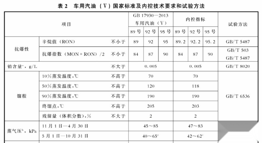

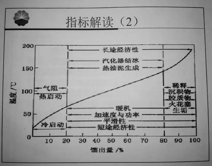

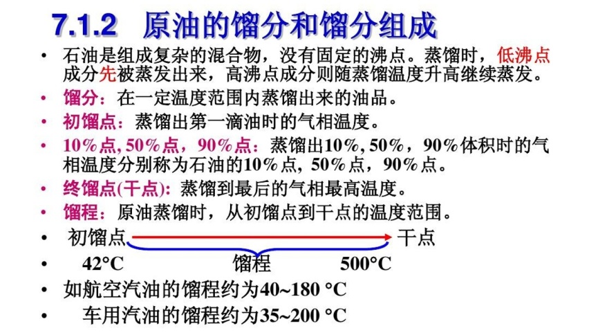

其实有个很专业的术语来描述汽油里轻质成分和重质成分含量关系,那就是馏程。
汽油里各组成物质的沸点不相同,所以对汽油加热的时候沸点低的成分先蒸馏出来,随着温度继续升高,沸点高的物质也逐渐蒸馏出来。而馏程就是汽油从开始蒸发到完全蒸发的温度范围。
一般用10%馏出温度、50%馏出温度和90%馏出温度来反映一款汽油的性能。所谓10%馏出温度就是汽油在加热时挥发掉10%质量时的温度,50%和90%都是一样的道理。
如果一款汽油10%馏出温度偏低,说明汽油里易挥发的轻质成分多,冷启动性就好,偏高的话汽油里重质成分就更多,冷启动就更困难;50%馏出温度偏低说明汽油整体轻质成分偏多,提速时混合气质量更高,动力更好。偏高的话说明整体重质成分多,耐烧,在发动机稳定工作时油耗有优势。
所以我认为所谓的汽油变质其实主要原因在于长时间放置后汽油由于自身挥发而出现的轻质成分减少,以及部分物质被氧化,最终导致汽油整体性状发生改变的现象。
