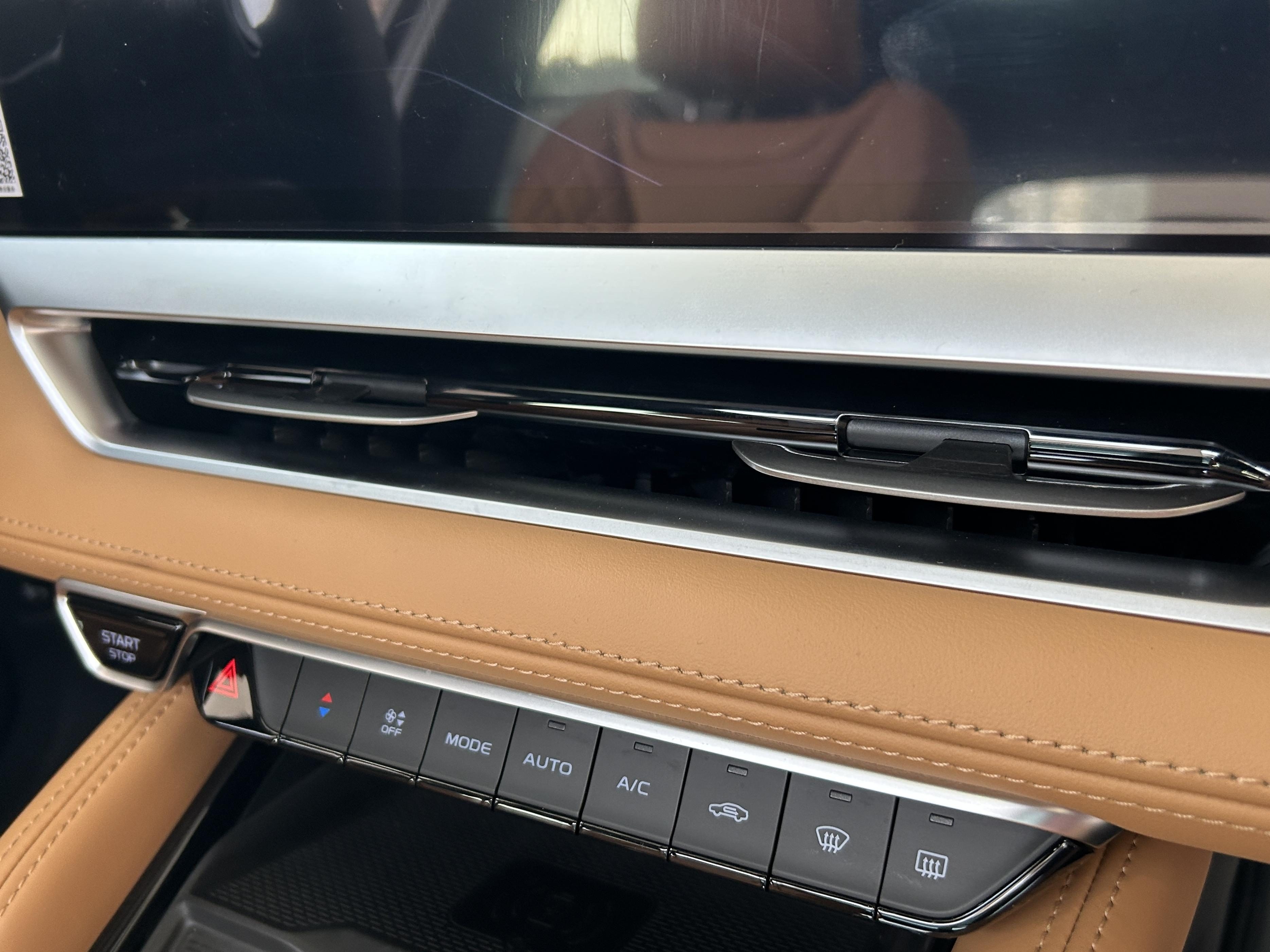

开空调费油≠开暖风费油
之所以有老司机说开空调费油,是因为夏季开空调需要开启A/C模式,这个是空调压缩机需要启动,汽油燃烧把一部分能量转化成压缩机的动能,并且要带动风扇进行冷风的吹送。因此,夏季空调会一定程度上消耗燃油。
不过,空调费油也是一定程度上的,有的车主认可在高速上开窗户也不舍得开空调,说这样是为了省油。这样的思维非常偏激,因为一定速度以上,尤其是高速,车辆开窗户所受到的风阻很大,抵消风阻所消耗的燃油会比开空调还多,所以大可不必那么钻牛角尖。
02
为什么开暖风不费油?
回过头说冬季开暖风,其实几乎不费油。冬季燃油汽车暖风的原理和家里的空调不一样,和电动汽车的暖风系统也不一样。汽油车的暖风不需要加热电阻丝等方法进行暖风的输送,而是靠发动机产生的热量进行再次利用。
汽车发动机在工作时会产生很多的热量,发动机舱的散热以及发动机的冷却液会带走这些热量。我们冬季的暖风就是将这些热量过滤后吹入车厢内,而不是需要太多的燃油消耗去带动压缩机等部件,唯一需要的就是风扇电机那一个小物件,在与发动机燃烧相比,空调出风的风扇电机耗油几乎不计。
即使你不开启暖风,这些热气也就只是散热以后浪费掉了,因此,冬季燃油车完全不用因为暖风担心费油的问题。
03
冬季暖风使用技巧
除了不必担心冬季暖风费油的问题外,小编还和大家分享个冬季暖风使用小技巧。在冷车启动后,不要立刻开启暖风,而是要先关闭暖风。
因为冬季汽车比人还冷,发动机刚启动时几乎没有多少热量,所以不可能为车内带来暖风。这时开启暖风反而会增加发动机暖机的负荷,减缓了发动机的温度上升。
在热车一分钟左右后,应该先低速行驶车辆,等发动机温度逐渐上升,或是直到水温正常以后,再开启暖风系统,这期间可以用座椅加热功能来缓解寒冷。以上才是冬季正确的开启暖风方式,您都记住了吗?
