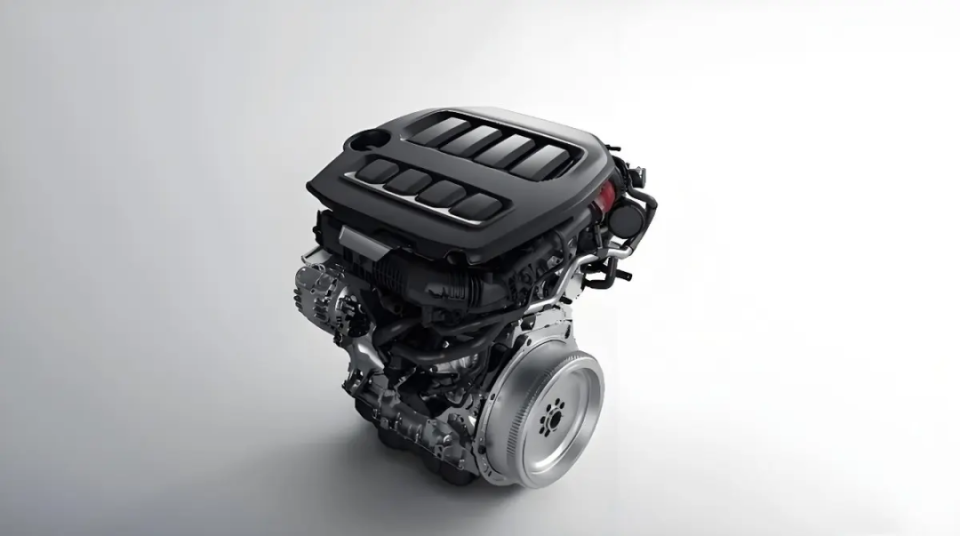

导语:近期,上汽大众动作不断。先是官宣了全新途昂Pro,紧接着又亮相了上汽奥迪A5L。这两款车燃油车为了彰显自己“还未老去”的姿态,均搭载了大众集团新一代2.0T发动机——第五代EA888(EA888 Evo5)。
那么从这款发动机的动力参数来看的话,它的表现也确实不错。200kW的功率储备、400N·m的扭矩储备,的确很好、很有精神。

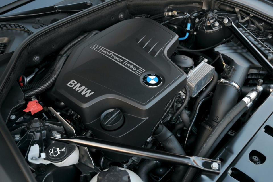

不过大家有没有想过一个问题,那就是在内燃机“穷途末路”的时代,技术市场变得越来越卷,但是大家的技术路线却越来越单一。大众、宝马、福特这些油车老玩家,几乎集体抛弃了机械增压结构,转而全面投降涡轮增压的怀抱。

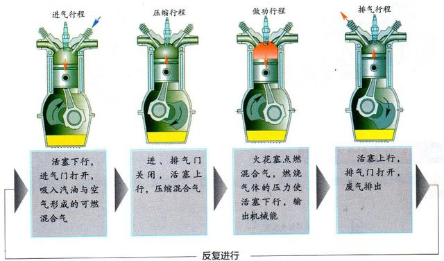

内燃发动机的工作过程,我们可以把它形象化地分为四个步骤。
第一,发动机需要先喝一口油,再吸一口气。第二,燃油和空气在肚子(气缸)内部完成混合与压缩。第三,油气被混合、压缩之后,火花塞再来点个火、放个炮仗,此时气缸内由于出现了爆炸,所以活塞会被推动,从而产生动力。第四步,气缸再把内部残留的废气排放出来,就像我们人类吃饱了也得排泄一样。

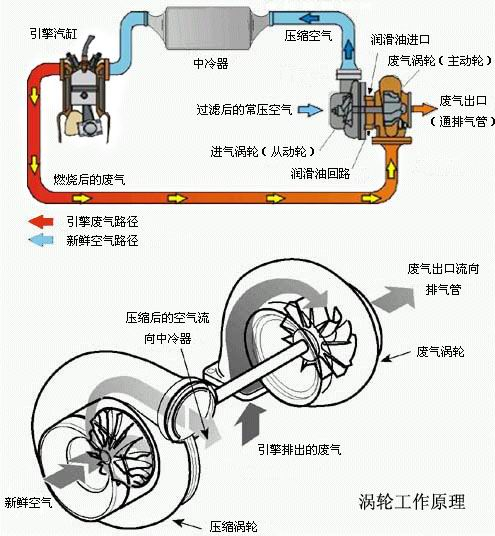

下面这张图,是涡轮增压的结构:
简单来说,涡轮增压器的主要结构就是两个连在一起的扇叶,并且通过废气进行驱动。在废气推动前端扇叶的时候,涡轮增压开始旋转。在旋转的过程中,后端扇叶可以吸入大量的新鲜空气,最终为发动机进气侧提供比自吸发动机更大的进气量以提升动力。
所以,涡轮增压发动机要想动力更大,就得增大叶片尺寸和叶片角度。不过在应用过程中,大尺寸、大角度涡轮增压器往往面临着一个问题,那就是尺寸越大阻力越大。特别是在发动机低转速的时候,发动机本体不会产生太多的废气,从而导致涡轮旋转速度比较慢,进一步就会减少进气量,从而造成低扭不足、动力陡然变大的问题。

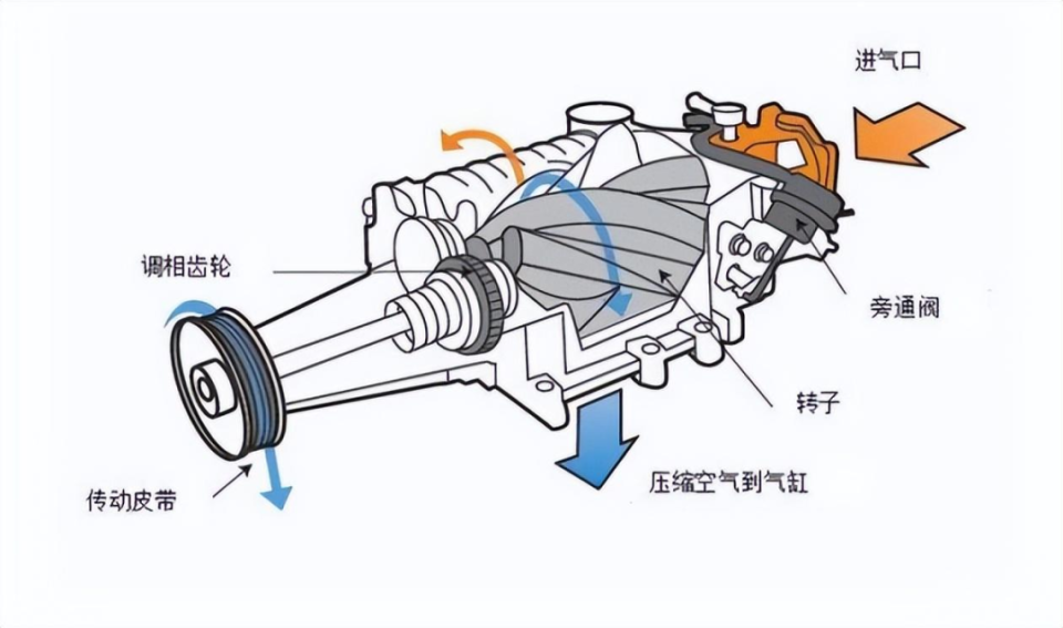

机械增压系统,其实是一个空气增压机。这个增压机通过皮带与发动机曲轴连接,在发动机启动的一瞬间,这个空气增压机就会开始旋转,并且与发动机转速保持一致。
比如在发动机转速800转的时候,空气增压机也会以800转的速度转动并且增加进气压力;而在发动机转速3000转的时候,空气增压机的转速也是对等的,不会出现发动机低扭不足或者扭矩输出不够线性的问题。
不过,机械增压也并非没有缺点。
由于增压器是直接由发动机曲轴带动的,所以在驱动过程中,发动机需要分出一部分的动力给机械增压器。此时,增压越狠,它消耗的发动机动力就越多。在以前,有很多机械增压发动机的转速上升到5000转以后,机械增压器反而会拖累发动机,并且油耗也更高。

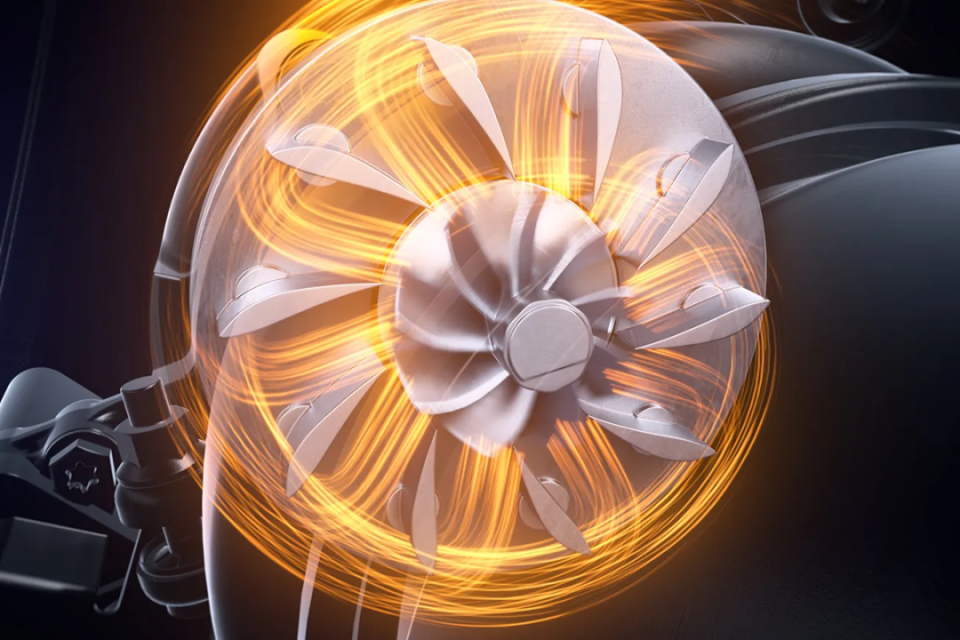

而大众第五代EA888发动机,在设计的时候就比较聪明了,它采用了VTG涡轮结构(可变截面涡轮)。
首先说明啊,VTG涡轮结构并不是大众品牌或奥迪品牌的首创技术,它最先是由保时捷设计出来的,随后才下方给大众牌和奥迪牌。
那么VGT涡轮结构,就是在涡轮叶片尺寸不变的情况下,实现叶片角度可变。譬如在低转速的情况下,涡轮叶片角度比较小,此时涡轮阻力很小,能够显著降低涡轮迟滞的问题;而随着发动机转速越来越高,涡轮叶片的角度也会越来越大。更大的角度,能够产生压缩更大量的空气,从而为车辆整体带来更强的油耗。
