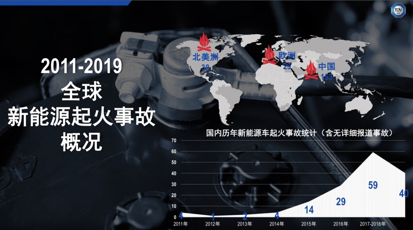

反观新能源汽车的相关事故,2011-2019年6月在全球范围内,公开报道的新能源车起火事件涉及38家车企的48款车型,且30%为在售车型。发生在中国、欧洲、北美三大主力市场的事故分别为153起、29起和38起,可见地区市场销量与事故数量间呈正比关系。同时相关数据显示,发生起火事故的车型中纯电动占比高达70%以上,混动车占比17%,而温度较高的6-8月,则是起火事件的高发期。

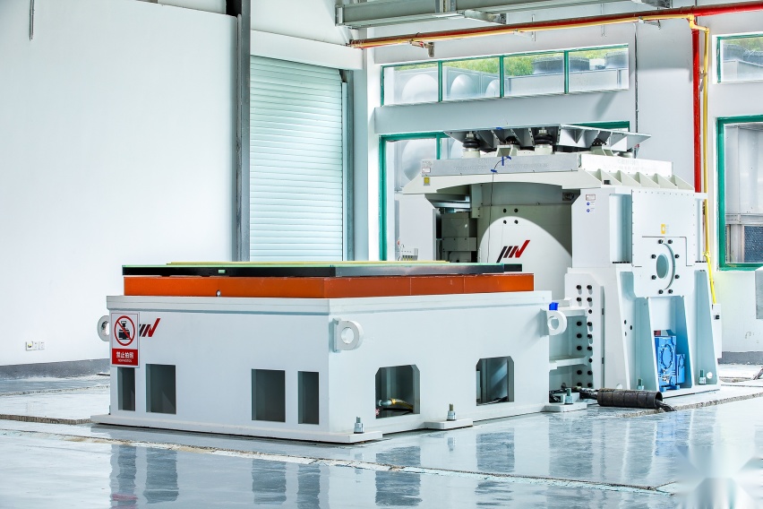

聚焦本次启用的常州新能源汽车检测实验室,在占地6000平方米的空间内,安放有大型振动台、安全测试防爆房、高精度大功率充放电设备、空气净化处理等设施以及完善的消防设施。从测试维度上说,该实验室主要分为电池性能测试评价、环境可靠性测试评价、安全滥用性测试评价三大平台,其测试能力覆盖动力电池单体、模组、Pack(电池包)及系统级别的各项产品,可满足多项国际标准及中国国家标准。
举个例子,该实验室的振动测试区采用的装置,可为1吨重的电池包同时进行XYZ三轴振动测试,用于最大限度模拟车辆真实行驶状态时,电池包的工作环境及长期使用带来的影响。与此同时,该实验室还可进行电池包在变温变湿环境下的安全与耐久性测试,甚至整车测试也不在话下。
