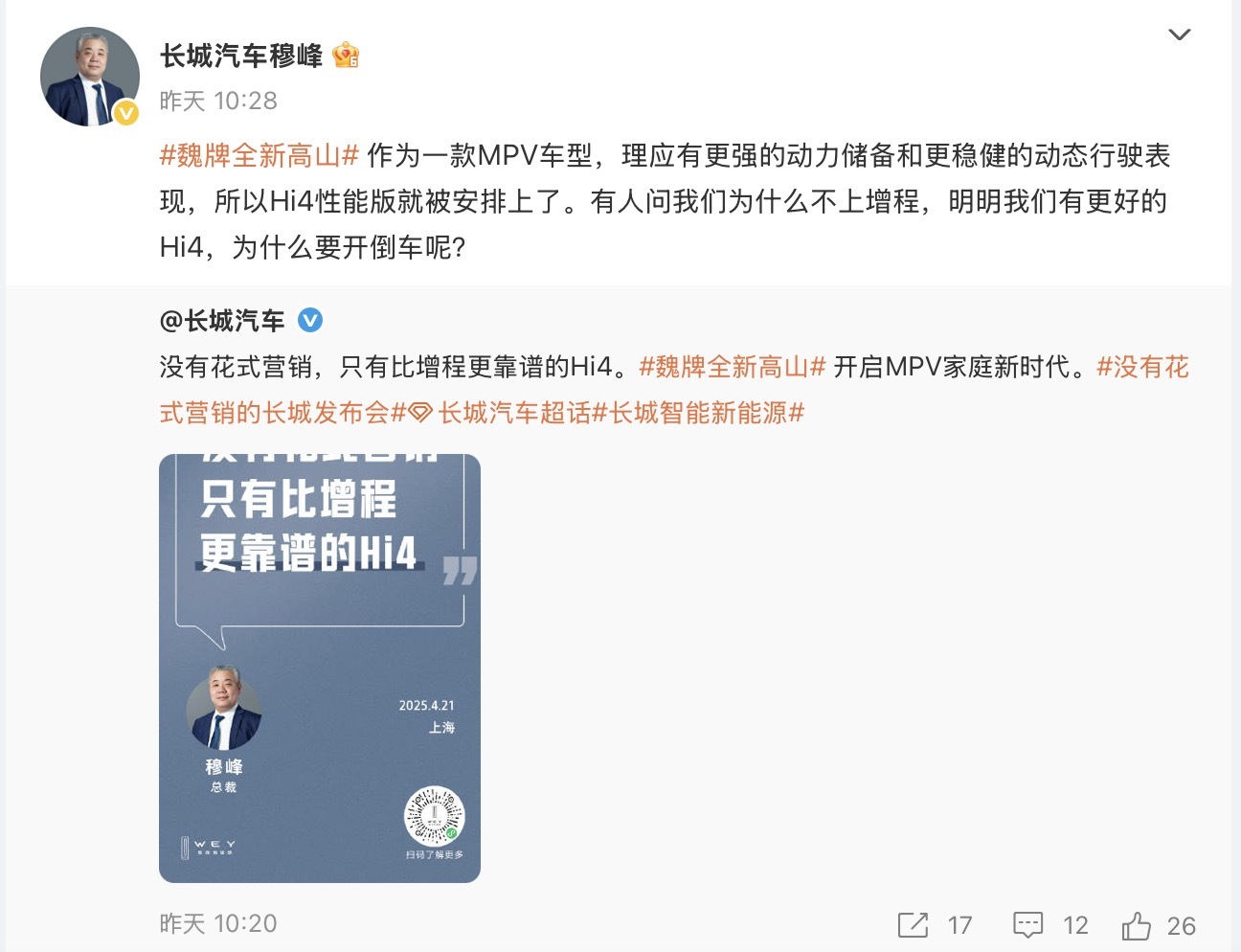

据长城汽车董事长魏建军说,总经理穆峰这次向他主动请缨,要在高山新车发布会上好好讲一讲Hi4的技术,准备“说细一点,聊久一点”。
虽然是技术出身,但穆峰并不是传统意义上寡言的理工男,而是一位够格的营销达人,且表现了极强的“长城风格”——能说、敢说。近日,他在社媒平台上向增程技术的直接“开炮”便为尚未上市的高山制造了一个“常谈常新”的热门话题。
“有人问我们为什么不上增程,明明我们有更好的Hi4,为什么要开倒车呢?”在穆峰看来,魏牌高山作为一款MPV车型,理应有更强的动力储备和更稳健的动态驾驶表现,所以用Hi4会更靠谱。意料之中的是,穆峰这番话取得了不错的舆论效果,但同时也将增程式和Hi4再次拿到了“针尖对麦芒”的对立面上。

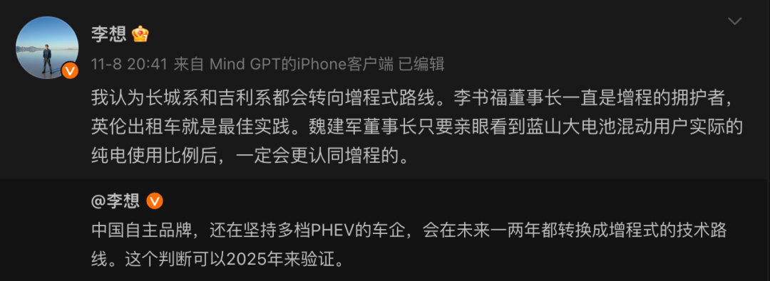

而始终坚持增程路线的理想创始人李想两年前说的“中国自主品牌,还在坚持多挡PHEV的车企,会在未来一两年都转换成增程式的技术路线,这个判断可以到2025年来验证”这句话的含金量还在不断放大。
因为不只是吉利、长安、奇瑞等自主品牌和鸿蒙智行、零跑等新势力品牌,连合资品牌都比预想中更早的向增程“倒戈”了。
