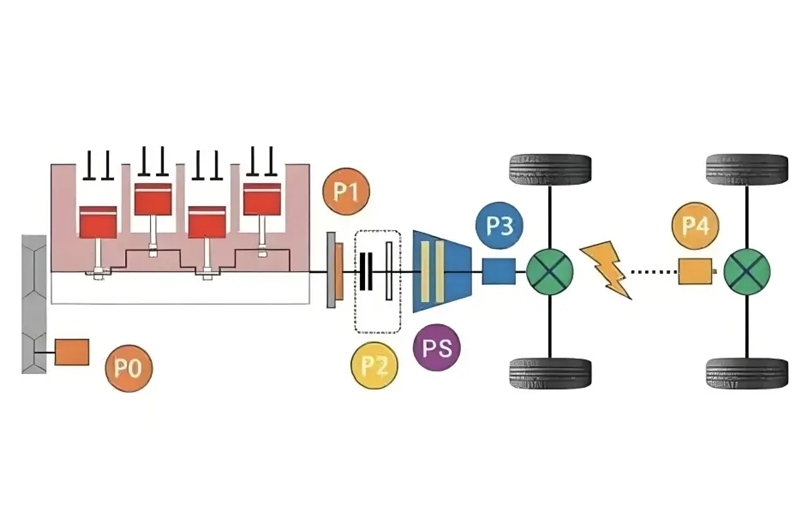

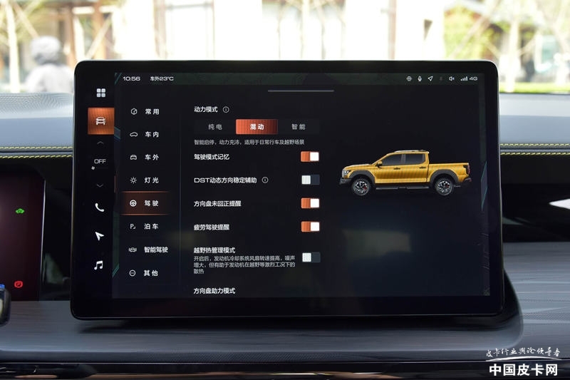

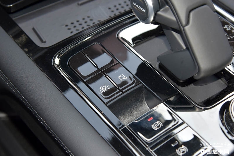

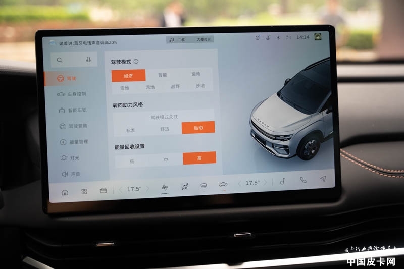

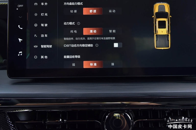

大部分插电混动皮卡,动力来源都有两个部分:一部分是发动机,另一部分是电机。而这两部分很多情况下都可以单独工作,也可以共同工作,所以也就有了不同的动力输出形式:可以纯电,也可以油电混动。在车辆的功能上也会有比较具体的展现,有些或许会在按键上设置这个功能,有些则会在中控屏的控制策略中找到对应功能。

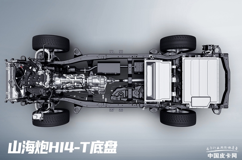

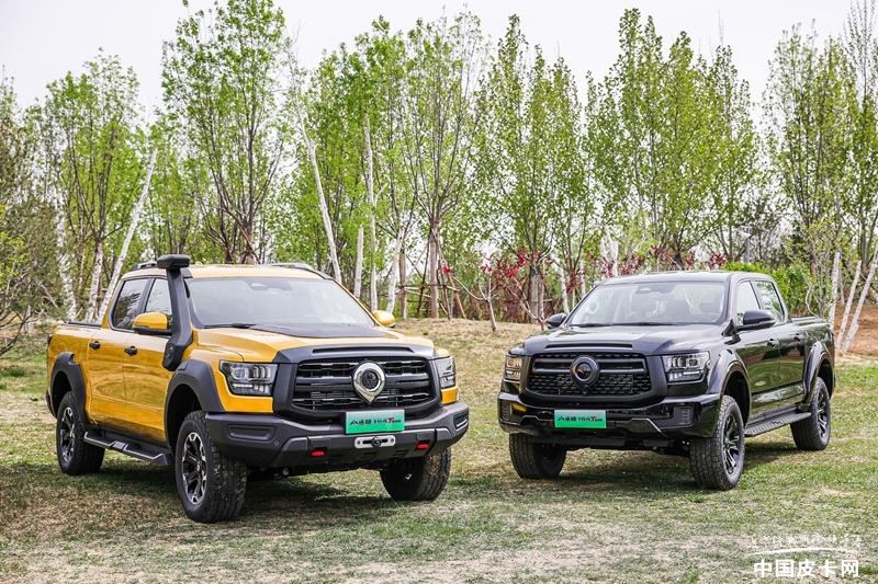

以山海炮Hi4-T为例,这台车就有纯电/混动/智能三种模式。纯电显然就是用P2电机直接驱动,混动则是发动机和电机同时发力,智能则是电脑自动控制使用哪种动力输出。实体按键就位于换挡杆旁边,方便操作;中控屏中也有对应的功能选择。由于山海炮Hi4-T是比较简单的并联混动形式,所以模式选择也比较少。
而将来推出的带有多挡DHT变速箱的插电混动皮卡,模式会更多,比如雷达PHEV、郑州日产Z9 GE PHEV、江淮 悍途PHEV等等,甚至比亚迪SHARK 6。这种深度耦合的电混系统,还有可能延伸出增程的模式。但是值得注意的一点是,一些企业会将动力模式与全地形模式集合在一起,比如郑州日产Z9 GE PHEV拥有混动、纯电、性能、雪地四种模式;雷达PHEV通过智能决策实现油电高效转换,模式中或许并没有纯电或混动的具体表示,但通过经济、智能、运动、雪地、泥地、越野、沙地这几种全地形模式实现纯电或混动的切换。

简单来说,在电机驱动车辆的时候,是放电的过程。而当新能源车减速或滑行的时候,电机不需要电流输出,但是电磁感应会产生电流,这部分电能就可以存储到电池中,为电池充电。当然,这个充电速度肯定没有直接插电为电池充电的速度快,但本着“浪费也是浪费,不如回收起来充电,能充一点是一点”的理念,大部分新能源车型都有这个功能。而且,能量回收还可调节“力度”,想要多回收一点,那么这个“力度”就更大,在你松开油门的时候,拖拽感也就更强,反之亦然。这个功能或许也会有实体按键控制,但大部分情况或许会设置在中控屏操作菜单中。

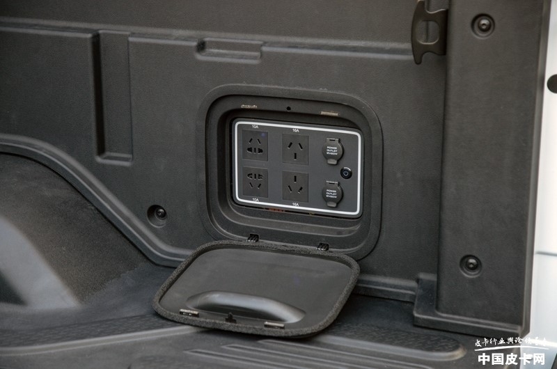

一般插混皮卡会在货箱或者中央扶手箱前后设计220V的电源插座,但这种插座的功率都不会太大,3kW左右就已经很强了。一般的电磁炉、车载冰箱、咖啡机等等可以直接使用,非常方便。有些新能源皮卡还会设置这种外放电开关,有物理按键,也有的会在屏幕中设置。

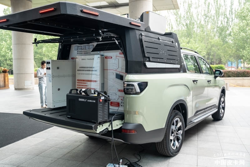

而插混皮卡一般还带有大功率外放电功能,一般在6kW左右,户外大功率用电可以使用。实现这种功能需要使用专用的转接头,插在动力电池充电口的部分。个人感觉一般这种大功率外放电,作为普通消费者来说用不到,所以有可能这个专门的转接头或许在一些车型上属于选装配件,需要单独购买。

虽然新能源皮卡有电池,但电池容量是一定的,也不能无限制的外放电或者为电机放电,也就有了“保电”这个功能。具体含义也就是让电池最低保留多少电量,低于这个限制,电池就不再向外放电了。这个功能一般设置在中控屏的菜单中,而且保电限值支持用户自行设置。

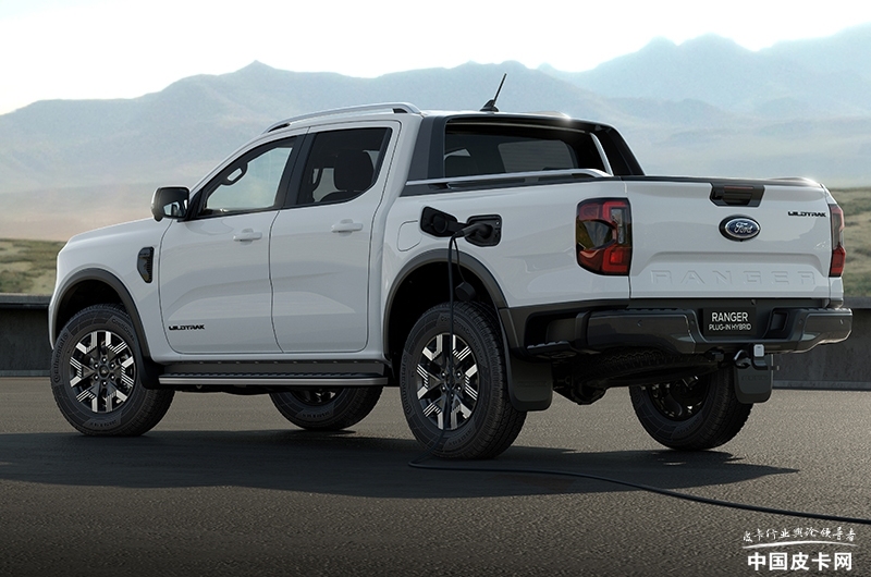

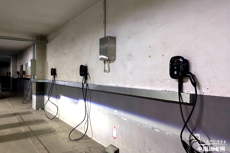

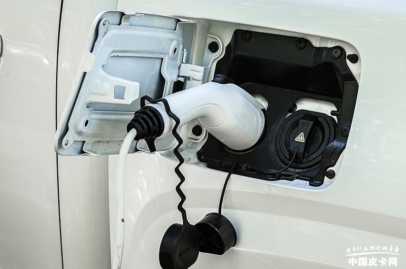

首先就是快充和慢充。慢充俗称交流充电,利用交流充电桩把电网的交流电输入新能源车的慢充口。这种充电方式支持在家中充电,但需要安装专门的充电桩。而且顾名思义,这种交流充电速度较慢,所以适合夜里或者不用车的时候充电。

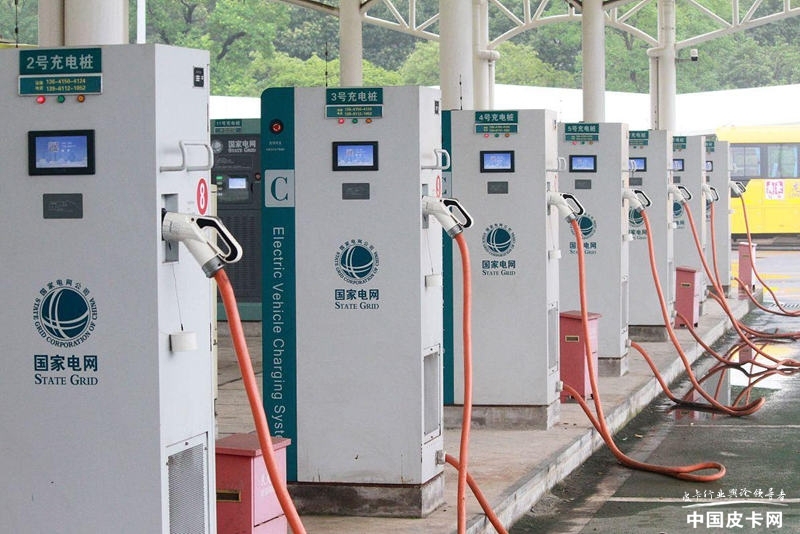

快充俗称直流快充,主要是先把电网的交流电在充电桩内转化成直流电,再将直流电输送到电动汽车的快充口。所以这种方式充电速度非常快,可以在1小时内将电池充满,现在更快的在半小时内就可以将电量从30%充到80%。

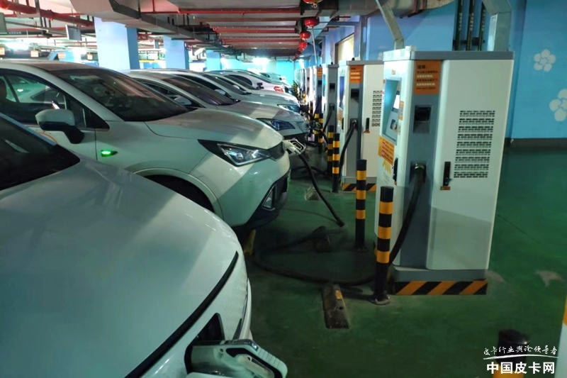

但是,一般的快充充电桩集中分布在停车场、商场等场所,所以当充电的车辆多了以后会“分流”,导致快充速率达不到最快,充电时间也将会稍微延长。所以如果当您买了插电混动皮卡时,如果想享受快充带来的便捷,那就尽量选择充电车辆比较少的场所充电。
而且,一般电池电量在充到80%以后,为了保护电池,会降低充电速率,所以最后的20%电量会充的比较慢。如果不着急用车可以慢慢等,但是建议用车或者充电时,电量区间保持电量在20%-80%,避免满放满充,这样整体使用起来效率也比较高。如果您家里有充电条件,我们更建议您在家里用慢充充电,而且还能利用夜间谷电低价这个优势,费用更便宜。

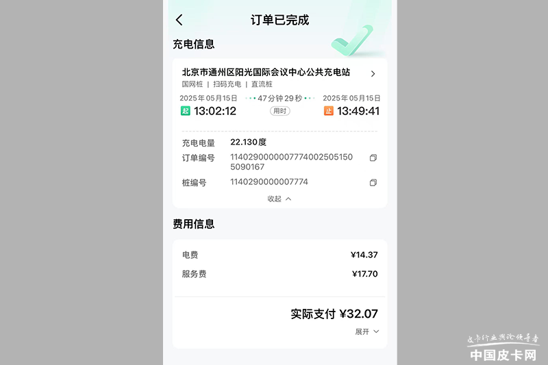

新能源皮卡由于有了电的部分,所以由此产生的费用我们也要稍微介绍一下。首先就是充电电费。如果您在家里充电,那么基本上就按照家用电的价格计费;而如果您再外面使用国家电网或者第三方的充电桩充电,除了电费之外,还会收取一定的服务费(或手续费)等,这些费用就是设备提供商盈利的部分。
另外还需要注意的是,一些充电桩设置在某些停车场、商超地下车库等等这些地方。如果到这些场所进行充电,还有可能会产生停车费。
