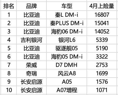

很明显,比亚迪在8-15万元PHEV轿车市场,有着绝对的统治力,4月份上险量超过万辆的3款车型,全都来自比亚迪,之后还有驱逐舰05、海狮05 DM-i,分列第5、第6名。而其它品牌只有吉利银河L6一款车,4月销量5000多辆,算是阻止了比亚迪直接包揽Top 5。
再往后看,4月销量2753辆的荣威D7 DMH,已经算其它品牌表现比较突出的一个。奇瑞风云A8、启源A05插混和A07增程,各自都只有1000多辆的规模。
只计算Top10车型,比亚迪在8-15万元插混/增程轿车市场中的份额,超过了80%。

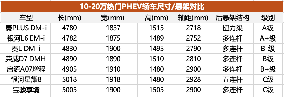

尺寸级别方面,8-10万元价位能选到的插混/增程轿车,有标准A级紧凑车秦PLUS DM-i、海狮05 DM-i/驱逐舰05,有A+级的银河L6;来到10万元左右,已经能选到B-级的秦L DM-i、标准B级定位的荣威D7插混,和B+级别的启源A07增程。
如果预算再稍微加一两万,则已经能够到星耀8、宝骏享境这两款刚刚上市的C级车,而且是车长超过5米,尺寸完全达标的C级中大型车。

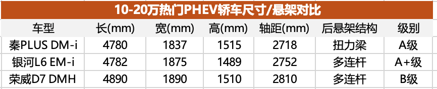

需要指出的是,秦PLUS和银河L6的车身长度非常接近,但这里把秦PLUS归到A级、而银河L6归到A+级,一方面是银河L6的轴距更长,内部空间明显更宽裕,另一方面则是银河L底盘规格更高,后悬架为多连杆独立结构,秦PLUS DM-i则是扭力梁非独立悬架。

这3款插混轿车中,只有秦PLUS DM-i用的是扭力梁后悬架,银河L6 EM-i、荣威D7 DMH都标配了多连杆后悬,再加上后两者的内部空间更优秀,所以在静态和动态舒适性上,秦PLUS DM-i和同价竞品是有差距的。

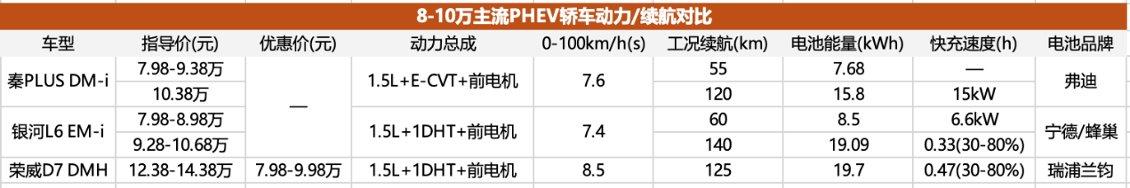

动力方面,10万元内的3款主要车型,已经统一采用1.5L+单直驱挡位+前电机的布局,秦PLUS DM-i、银河L6 EM-i的0-100km/h成绩在7.5秒左右,车身较重的荣威D7 DMH为8.5秒,日常家用的话都已经足够充裕。
纯电续航方面,秦PLUS DM-i是3款车最短的,分55公里和120公里,银河L6 EM-i为60公里和140公里,而且秦PLUS DM-i只有10.38万的顶配为120公里,银河L6 EM-i的140公里版本,价格门槛为9.28万,比前者低了1万多元。
最良心的还是荣威D7 DMH,全系标配19.7的电池组,纯电续航125公里,优惠后的价格门槛7.98万,价格远低于两款竞品同等续航的版本。

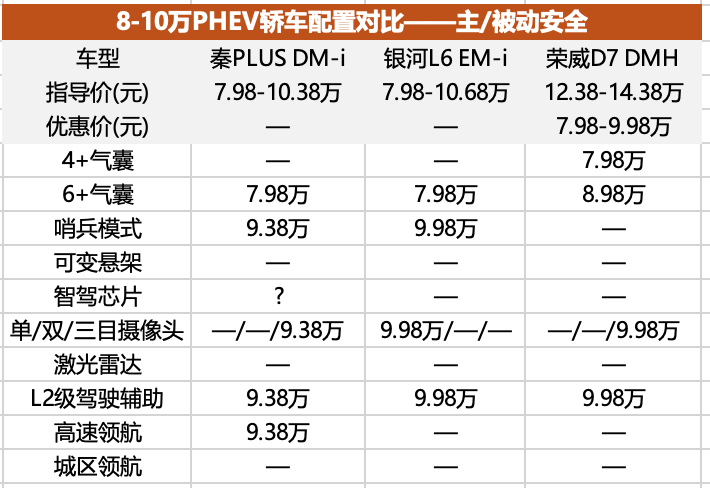

安全性配置方面,秦PLUS DM-i、银河L EM-i都标配了6气囊,荣威D7 DMH则起步4气囊、中配以上6气囊,价格门槛来到了8.98万。
至于主动安全方面,秦PLUS DM-i最大的亮点,是从9.38万的中配开始配备了天神之眼C辅助驾驶系统,除了高速领航外,还具备很实用的哨兵模式。
银河L6 EM-i从9.98万的配置才配备了哨兵模式和L2级辅助驾驶,但没有高速领航能力,这方面算是它在比亚迪竞品面前的一大短板。荣威D7 DMH也是顶配才有L2级驾驶辅助,同样不及秦PLUS DM-i。

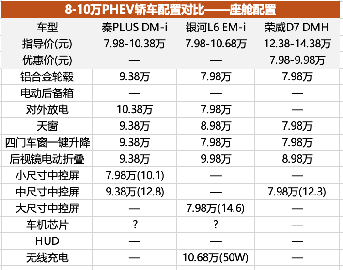

常规配置方面,首先秦PLUS DM-i的7.98万入门版,没能标配铝合金轮毂,且采用的中控屏为10.1英寸的小屏,再考虑到它没有天神之眼C辅助驾驶,可以说7.98万的秦PLUS DM-i,在竞品面前毫无优势。
相比之下,银河L6 EM-i标配了铝合金轮毂、对外放电、四门车窗一键升降,和14.6英寸的大屏,可买指数远高于同价位的秦PLUS DM-i。荣威D7 DMH的表现也不算差,天窗、四门车窗一键升降都是标配,性价比明显高于7.98万的秦PLUS DM-i。

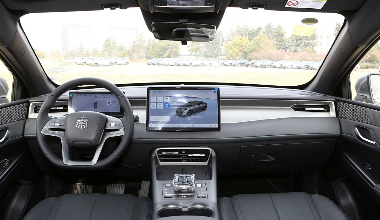

值得一提的是,秦PLUS DM-i从中配开始采用12.8英寸的中控屏,依然比银河L6 EM-i的大屏小一圈,车机体验二者存在明显差距。

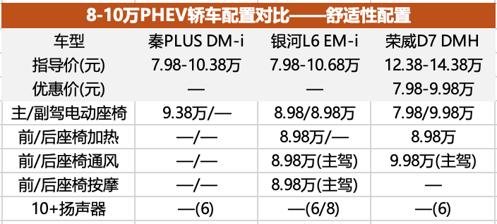

最后是舒适性配置,表格一目了然,秦PLUS DM-i全系只有主驾配电动调节,座椅加热、通风和按摩全系缺失,相比之下,银河L6 EM-i从8.98万的中配开始,就配齐了主副驾电动座椅、前排的座椅加热,以及主驾位的通风和按摩。荣威D7 DMH的配置也比秦PLUS DM-i好很多。

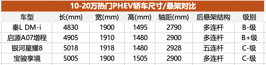

秦L DM-i、海豹06 DM-i,厂商都定位B级车,但以当今的标准,它们轴距都不超2米8,其实只能算得上B-级别。启源A07轴距2米9、车身4米9,则可以归到B+级。
至于星耀8和享境,车身都超过了5米,但轴距和A07相当,车宽也是1米9级别,没有达到所谓的“532”标准,因此可以归到C-级。

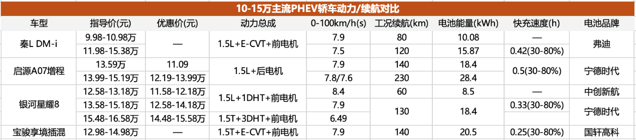

除了尺寸级别不同,10-15万价位PHEV轿车的动力系统也更多元化。秦L DM-i、海豹06 DM-i都是全系1.5L自吸+单挡位,启源A07为1.5L增程,享境用上了1.5T涡轮增压发动机配单档直驱,星耀8则是1.5L自吸+单档位,1.5T涡轮+3档DHT两个版本。
动力方面,虽然星耀8的1.5T版0-100km/h做到了6.49秒,但是价格门槛超过了15万,15万元内的其它车型,零百加速普遍都在8秒左右。
至于纯电续航,秦L DM-i起步达到了80公里,高配120公里,星耀8起步只有60公里,但高配130公里超过了秦L DM-i。享境则全系标配了140公里的纯电续航,且门槛比星耀8的130公里版本还要低。
采用增程动力的启源A07,续航方面还是有优势,起步就给到了140公里,大电池版本来到了230公里,是15万内为数不多续航能超200公里的插混/增程车型。

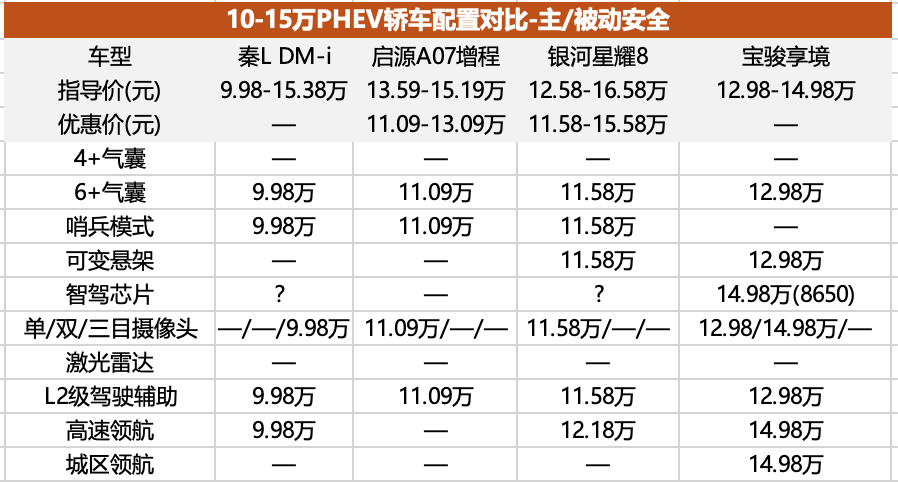

安全配置方面,星耀8、享境各自都配上了高速领航功能,但都没实现标配,价格门槛分别为12.18万和14.98万,相比9.98万就标配高速领航的秦L DM-i,价格门槛还是高了不少。
不过哨兵模式这个配置,启源A07、星耀8都实现了标配,同时也标配了基本的L2级驾驶辅助,门槛都在11万区间。如果不是刚需高速领航的话,做到L2级也已经能满足减轻高速负担的需求。
享境配备高速领航的门槛虽然很高,但是它也是15万内唯一具有城区领航能力的插混/增程轿车,智驾芯片采用了和零跑新车一致的骁龙8650,虽然没有激光雷达,但辅助驾驶能力也具备一定的水平了。

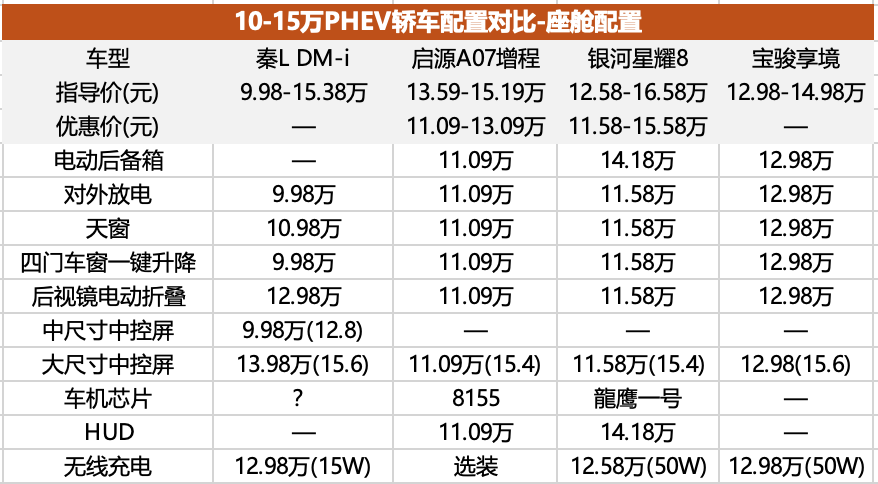

座舱配置方面,天窗、四门车窗一键升降等配置拉不开差距,秦L DM-i的一个比亚迪的老问题,就是分12.8和15.6英寸两个中控屏,且后者仅配在高配版本上,其余车型都是直接标配15英寸以上的大屏。
另外,车机芯片、HUD等方面,秦L DM-i相较竞品也存在短板。
最后是无线充电这一项,秦L DM-i从12.98万的配置才出现,而且只是15W的功率,同价位星耀8、享境都配上了50W的无线快充。

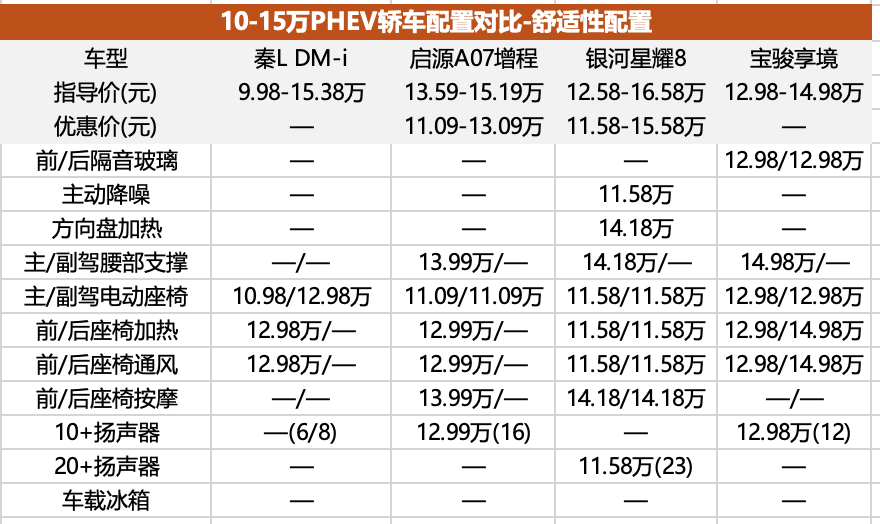

舒适性配置,尺寸最小的秦L DM-i,是几款车里配置最少的,而且座椅加热、通风的价格门槛,比星耀8还要高1万多元。即便是电动座椅调节这个基本配置,也是要到12.98万才给到了副驾。

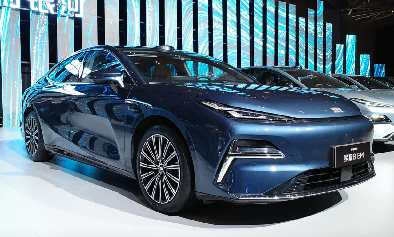

启源A07的配置算是正常水平,星耀8已经明显越级,主副驾电动调节、前后排加热通风,都是全系标配,14万出头甚至还配上了前后排的座椅按摩,丰富程度已经超过了享境。
音响方面,比亚迪依然没有参与各厂商的“军备竞赛”,秦L DM-i最多只有8个扬声器,享境标配12个,星耀8则标配了23个。
