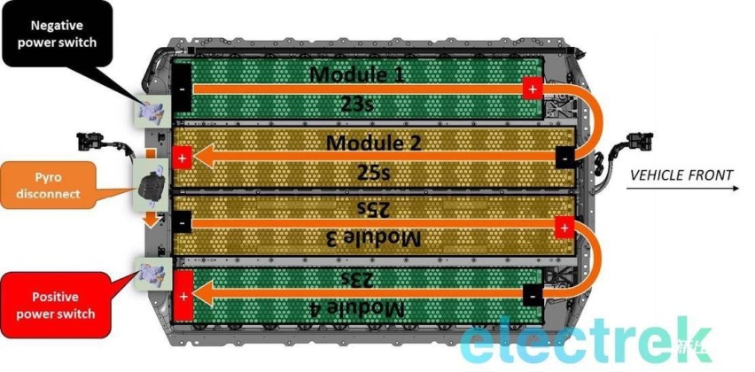

Model 3 是由四个长度约 2 米的大模组组成,而之前特斯拉 Model S 的模组为 16 个
以大模组替代之前小模组把之前的小模组去掉侧板,用扎带连接起来,把模组做大,实际上,特斯拉 Model 3 所采用的基于 21700 集成化大模组已经展现出了这种趋势的效果,相对此前 Model 3 仅电池成本就降低了 35%。

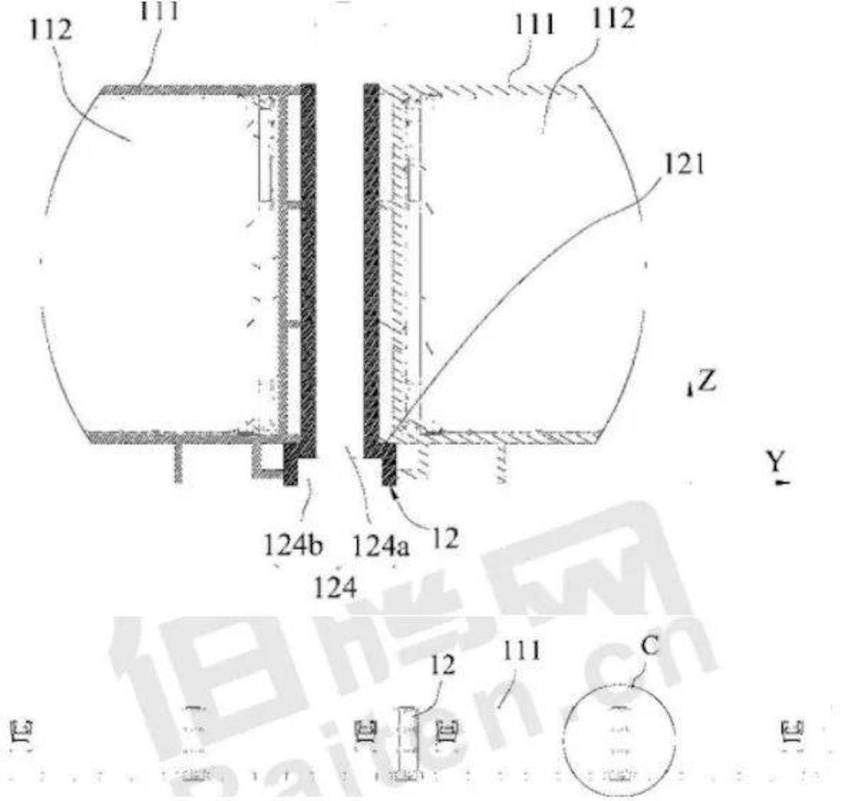

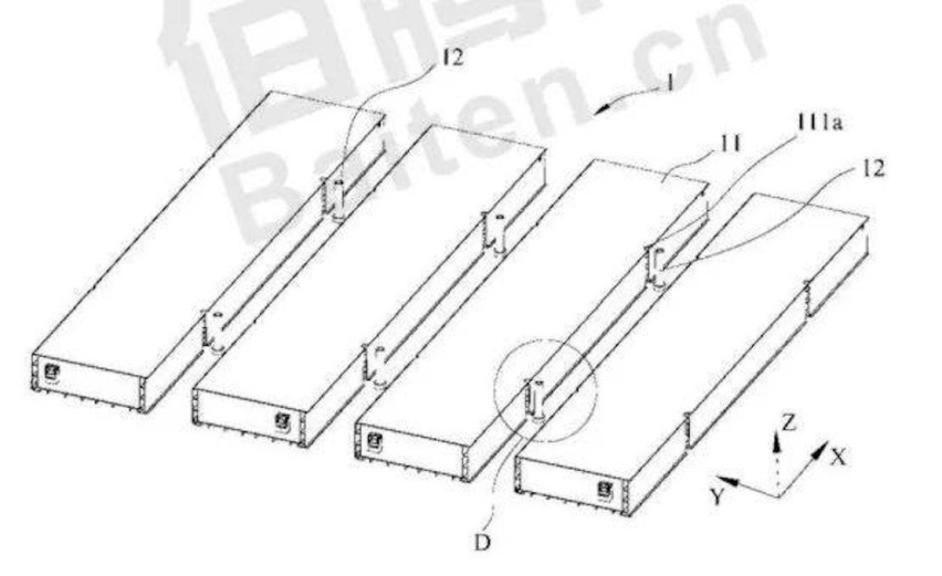

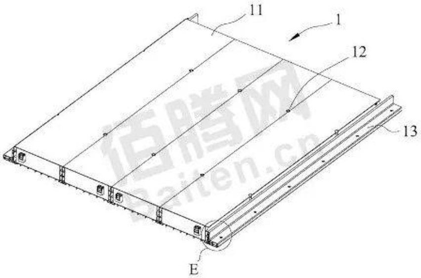

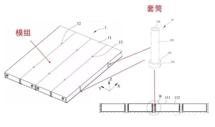

宁德时代专利
如图一至图四所示,每个电池模组 11 均包括框架 111 和容置于框架 111 内的多个电池单体 112,相邻的框架 111 之间固定设置有上述套筒 12,该套筒 12 具有用于穿设固定件的通道 124,固定件穿过上述通道 124,组装成电池包 1,随后在安装梁 13 作用下,固定于整车内。
CTP电池封装技术解析:宁德时代和比亚迪刀片电池有何优劣
图一

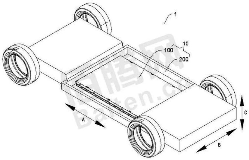

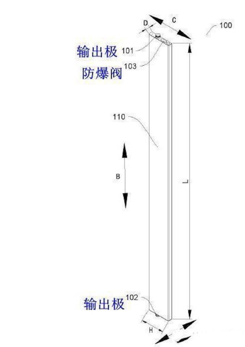

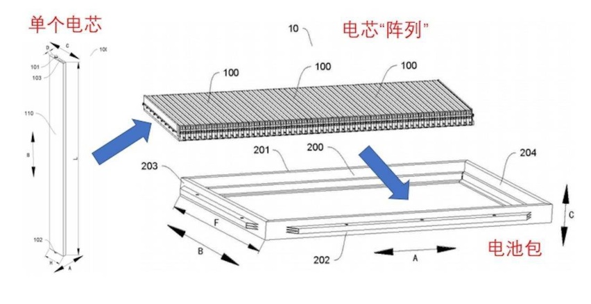

比亚迪的"刀片"电池则基于其所擅长的磷酸铁锂技术,采用自家研发的长度大于 0.6 米的大电芯,电池单体同样向大容量进化,但电芯形状更加扁平、窄小(长边可以定制变化,单体最大稳定长度可以达到 2100mm),通过阵列的方式排布在一起,就像“刀片”一样插入到电池包里,这也是大家称之为“刀片电池”的原因。
比亚迪披露的专利
我们大胆猜测“刀片电池”从一开始就考虑到自家产品的多规格适应性需求。"刀片"的窄边做得尽量小,意味着垂直高度更容易适应高底盘和低底盘车型。未来或许会基于此开发超薄底盘的多功能车,让用户获得更多的使用空间以及更大的电池容量,该方案相应的提升动力电池总成的能量密度同时,可以获得更好的电芯散热/预热设定,在复杂工况充放电模式下电芯温度差可以控制在 1℃。

通过结构分析,我们可以看到,宁德时代 CTP 技术因为考虑到体积封装效率的最大化,大模组之间的连接可靠性更容易受到对角线反复切应力的影响,对于高压线束和冷却系统的连接挑战比较大,值得一提的是,宁德时代申请的电池包专利取消了现有技术中的电池箱体,直接将电池模组通过固定件穿过套筒或者利用安装梁直接装在整车内,在实现电池包轻量化的同时,也提高了电池包在整车的连接强度。

而比亚迪"刀片"电池实际上仍然保留了模组封装和电池包封装的整体构型,同时从专利图可见,其电池包封装将有可能根据车型需要,预留形变空间,避免超薄大电芯直接受力。从结构耐久性上看,比亚迪刀片电池封装更容易做出可靠的产品。
