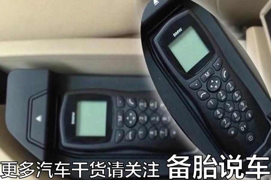

以前很多车子都配一个车载电话,现在很少见了。

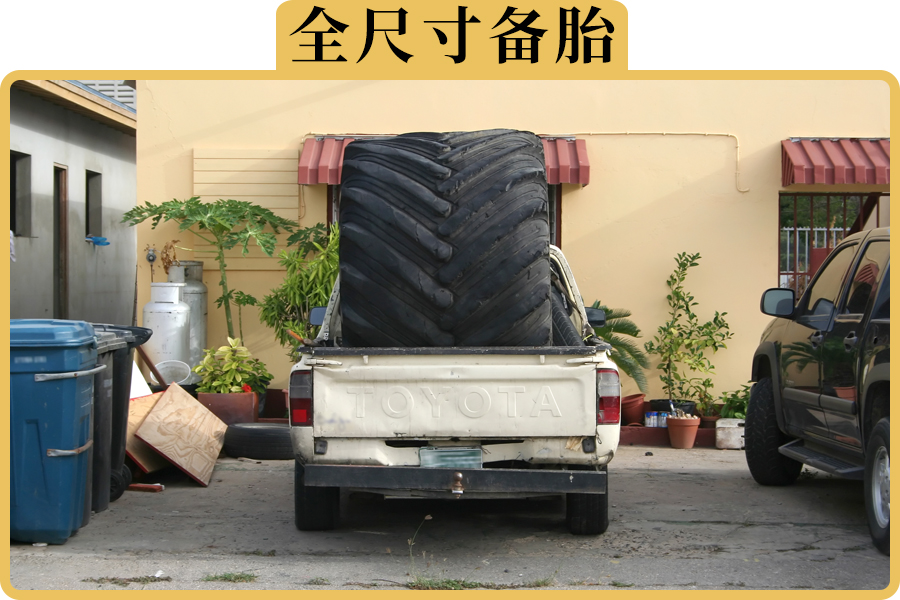

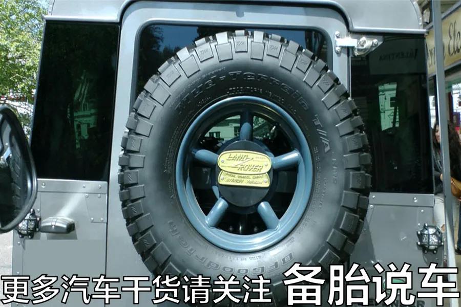

对于备胎来说的话,从最开始的全尺寸备胎,到又小又窄的非全尺寸备胎,其实也是有一定的道理的。
“小备胎”不一定省钱,但省空间
普通的备胎,反而可以省钱

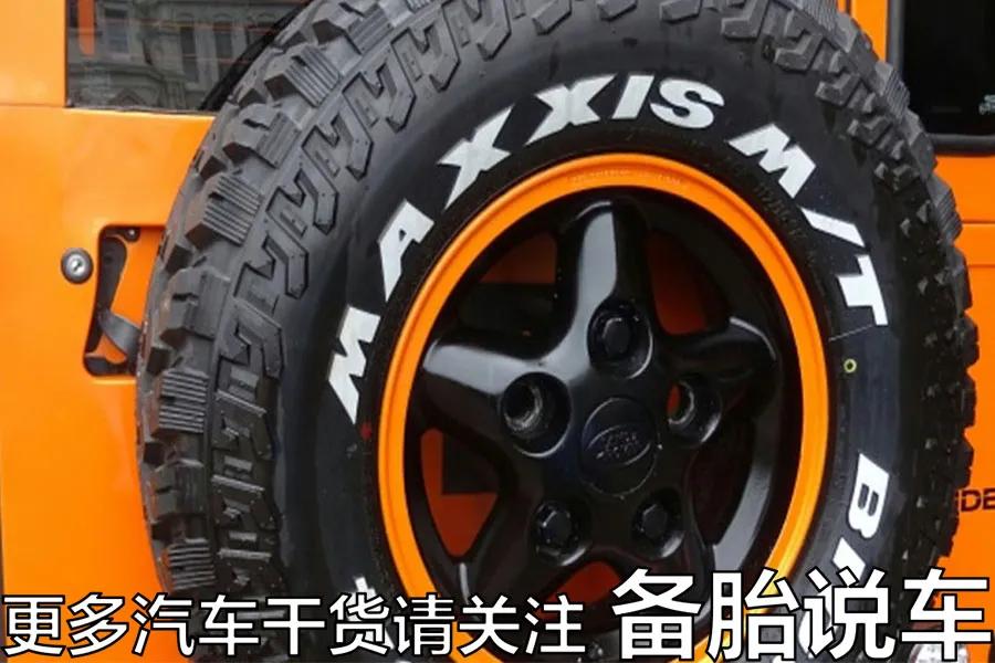

首先,变小、变窄的备胎其实并不比原来的全尺寸备胎更省钱的。
对于厂家来说,如果全尺寸的备胎,备胎的型号和正常轮胎型号一样就可以了,轮毂用低配的钢圈,更便宜的就可以了。
比如说:大众速腾的备胎,直接用的就是宝来低配的原厂轮胎,都不需要额外采购了,有库存消化一下。

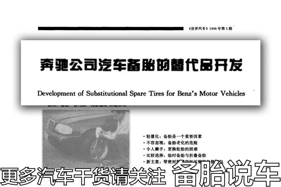

期刊《世界汽车》在1996年有个论文,《奔驰公司汽车备胎的替代品开发》上面讲。
奔驰的技术人员针对备胎的开发,主要考虑的因素是这么几个:轻量化、占据的空间大小、长期放置的安全性,以及更换备胎的便捷性。
全尺寸备胎的质量一般能达到20kg左右,会占据60到120L的后备箱空间,对于很多女驾驶员朋友来说,这个备胎很重啦!
换起来的难度其实是比较高的,万一她没有男朋友呢,对不对?
如果说是小一点的备胎,就能比普通备胎轻个40%,占据的空间也是同样小,换起来也就更方便。

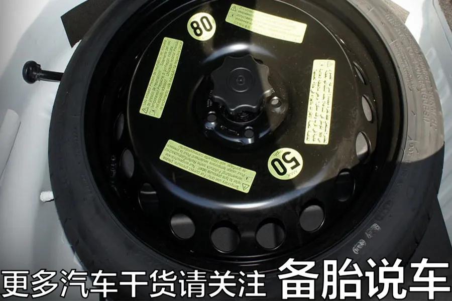

“小备胎”设计初衷是让你赶紧换
对于厂家来说,故意把备胎做小,和正常轮胎形成差异化,其实也在变相提醒我们尽快去修理。
一看:“「哎呀」我这个轮胎怎么了?「哦哦」这个是换上去的,要去补轮胎!”也是个提醒作用。

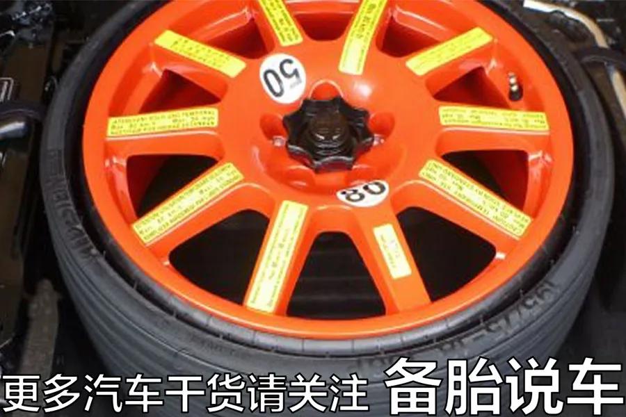

保时捷的一些车型为了提醒车主,还把备胎的轮毂整个就涂成红颜色了,就更醒目。
可见保时捷买红颜色的车子的人也不多。

安装在前轴上的时候,“小备胎”会增加15.4m左右的刹车距离,大概是3辆半车的长度,刹不牢。
使用“小备胎”的时候,过弯的抓地力会降低,对于SUV车型来说,抓地力下降13.5%左右。
麋鹿测试,「滋滋滋滋滋」紧急变线,转来转去,会增加难度。
“小备胎”有安全续航里程和最高限速
另外,针对“小备胎”的安全续航里程,他们给出的建议是:最多450km。
简单来讲:我们换了一个小一点的“小备胎”之后,要尽快地找到最近的修理点,不要做急加速、急刹车、急转弯这些动作。
除此之外,还要注意速度,大部分的“小备胎”,最高限速都是80km/h。

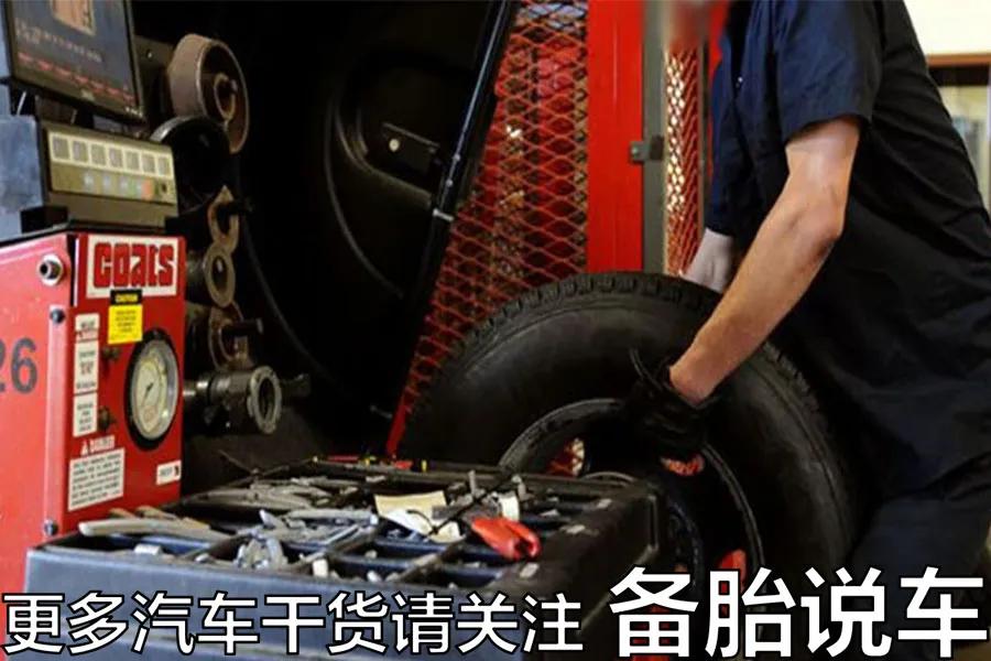

如何判断轮胎是否要换了
换了备胎之后,肯定是要去轮胎店补,这个是比较要紧的一件事情,你不能老是备胎放在那边弄。
但是现在补胎店的师傅都是阴阳怪气的,先看看你面相,给你算上一卦:「嗯」你补个50块的差不多了,「呃」你要补200块钱的胎的!
到底有什么区别?怎么来分辨?
他说的50和那边的200,是不是同一样的货色?看菜吃饭?还是怎么样?
轮胎怎么补?哪种方式最好?补的过程的视频都给你拍好、做好了。
