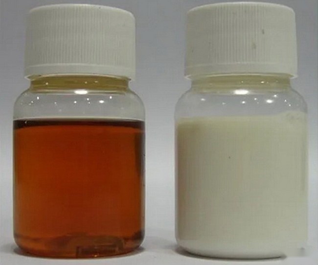

其实说到机油乳化,从字面上就很好理解,指的是机油出现了乳黄色、乳白色的现象,看起来有点像酸奶,还有着少许的泡泡。每到冬季,北方地区总会出现不少车主反映爱车机油乳化的问题,涵盖中、低、高端各种车型,有国产品牌、合资品牌;当然,豪华品牌也不会例外的。那么这究竟是什么原因呢?
(左:正常机油 右:乳化后的机油)
所谓机油乳化,主要原因在于有不相溶的液体进入机油里,就比如水或者汽油,当它们与机油混合后,恰巧周围又提供了有利的乳化条件,那么,机油就会出现乳化的现象。此外值得一提的是,乳化的程度与温度、搅拌的速度有直接关系。那么说到这里问题就来了,发动机里为什么会有其它液体呢?别急,我们接着往下看!

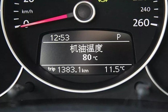

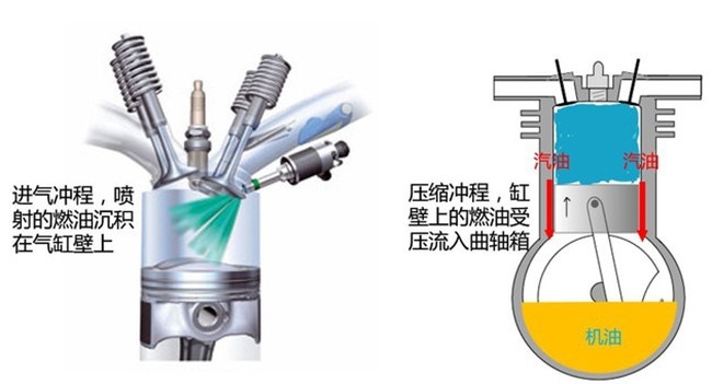

但是发动机在实际工作时,会有部分可燃混合气和燃烧产物,包括废气、水汽、不充分燃烧的油气等等,它们都是高温气体。当这些高温气体通过活塞环间隙进入到曲轴箱后,尤其是在冷机状态下,曲轴箱与燃烧室的温度差会导致高温气体的部分凝结,时间一长它们会直接漏入曲轴箱内和机油混合,那就很容易出现所谓的“机油增多”现象了!
所以可以毫不夸张的说,在某些特定的工况和使用条件下,所有汽车几乎都会出现机油增多,不过倘若发动机能够充分运转,比如高速或者是长距离行驶,那么整个发动机舱内的温度会升高,这种现象也就会随之消失。但是因为今年冬季气温较低,且疫情导致大多数车主宅在家里,即使出门也是短途为主,很多车辆都是在发动机未充分热车情况下运行的,因此大大增加了机油增加的概率,这也属于正常现象。

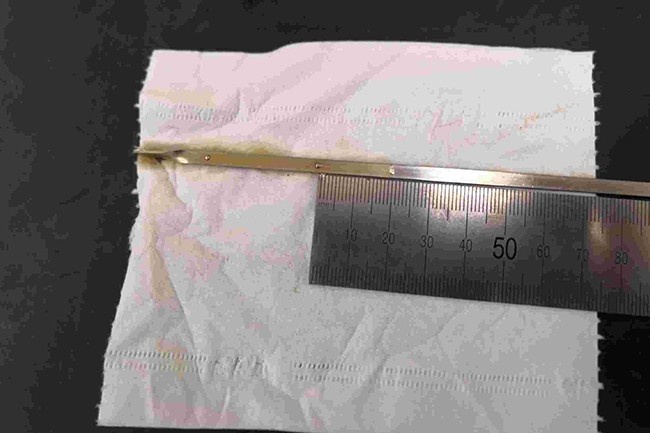

1.发动机工厂以F刻度线为准注入机油,但会有一定的公差。实际注入机油时有超过F线的情况,若未超过F线25mm,则仍在规定范围内。
2.在车辆保养更换机油时,也有可能超过机油液面F线。
3.机油液面高度测量时,液面高度会受测量时地面的倾斜度、发动机温度(油温越高,机油膨胀率越大)等因素影响而出现差异。

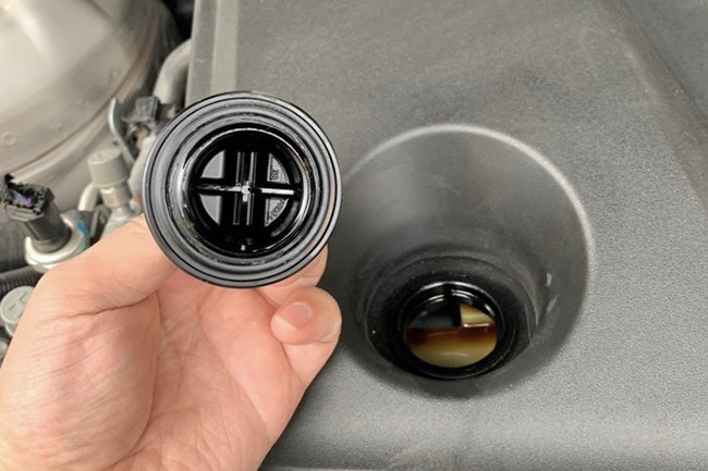

汽车发动机注油口盖位置发生机油乳化是否正常?

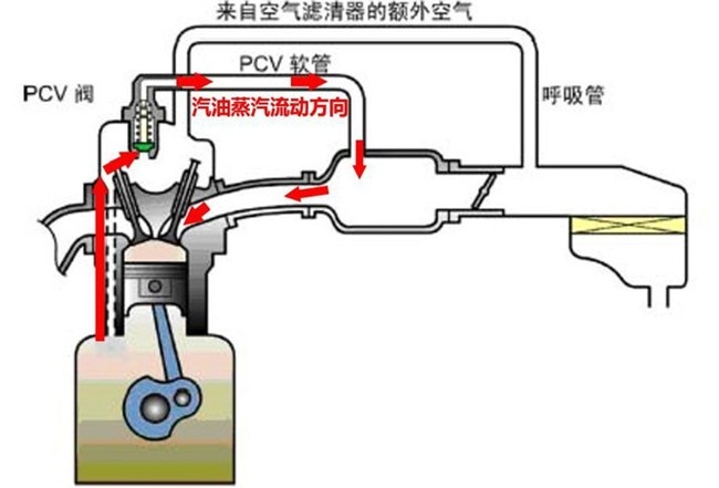

在网上曝光的一些图片上,我们看到发生机油乳化现象都是出现在了机油注油口盖位置,而机油标尺上却未发现乳化后的机油,那么这算机油乳化吗?这么说吧,其实这在某种程度上并不能完全称之为机油乳化。
因为当发动机停止运转后,PCV控制阀关闭,曲轴箱强制通风系统停止循环,其发动机的水温在高温(100℃以上)的作用下上升到腔室上方,遇到气门室罩外的冷空气作用,而凝结成水珠与油气的混合物,粘附在气门室罩盖的最顶处,也就是我们所看到的白色乳状物。这是所有汽车多多少少都会发生现象,并不能说明厂商的产品有问题,而且机油口盖发生乳化不会直接影响发动机的工作状态。
