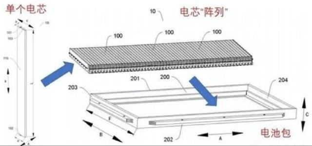

事实上,刀片电池的本质依然是磷酸铁锂电池,只不过比亚迪在电池结构和设计方面有了创新突破,单体电芯的形状类似刀片,因而取名为刀片电池。虽然刀片电池在材料方面并没有新的突破,但是此次比亚迪在设计结构方面的创新也不可小觑。得益于比亚迪将电芯进行扁平化设计,电池包的空间利用率和体积比能量密度有很大提升。

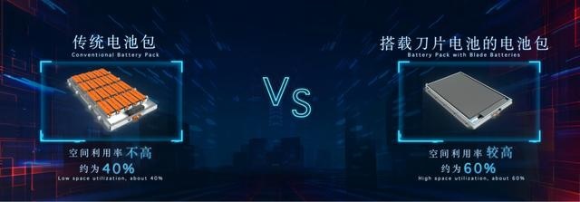

数据显示,搭载刀片电池的电池包空间利用率达到60%,传统电池包的利用率仅为40%。在体积比能量密度方面,刀片电池比传统的磷酸铁锂电池提升了50%。
值得注意的是,由于刀片电池在设计结构方面的创新,使得搭载刀片电池的电池包在组装的时候跳过了电池模组这一环节。一般动力电池成品包括电池单体-电池模组-电池Pack(电池组)三个步骤。而刀片电池单体可以直接封装成动力电池组,这意味着搭载刀片电池的动力电池的结构更加简单,同时刀片电池还可以根据不同车型的需求做成不同的尺寸,以便车型空间最大化利用。
与此同时,得益于刀片电池能够一片一片叠加起来,加之每一片刀片电池的外壳都采用铝壳或者钢壳包裹,使得搭载刀片电池的动力电池组相比传统动力电池包可以省略横梁和纵梁等结构件的使用,电池的强度并未减弱反而再次得到加强和升级。

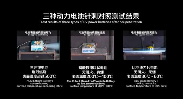

在此次发布会上,比亚迪公布了三元锂电池、传统磷酸铁锂电池以及刀片电池进行针刺测试的视频。视频显示,当钢针将动力电池电芯刺穿导致电芯发生短路时,三元锂电池出现剧烈温度变化,表面温度迅速超过500℃,且发生极端热失控(剧烈燃烧);传统磷酸锂电池在被刺穿后虽然没有明火,但是冒白烟且表面温度达到200℃-400℃;比亚迪刀片电池在被穿透后不仅没有明火、无烟,同时电池表面温度仅为30℃-60℃。
由此可见,比亚迪刀片电池在热失控方面做得更好,为消费者在动力电池方面提供更好的安全防护。中国科学院院士欧阳明高认为,这主要得益于刀片电池独特的设计特性,使得它在短路时产热少、散热快。
