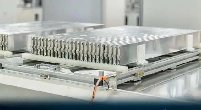

3月29日,比亚迪发布了新一代磷酸铁锂电池“刀片电池”。比亚迪集团副总裁兼弗迪电池董事长何龙透露:“几乎所有汽车品牌,都在与比亚迪探讨基于‘刀片电池’技术的合作方案。”

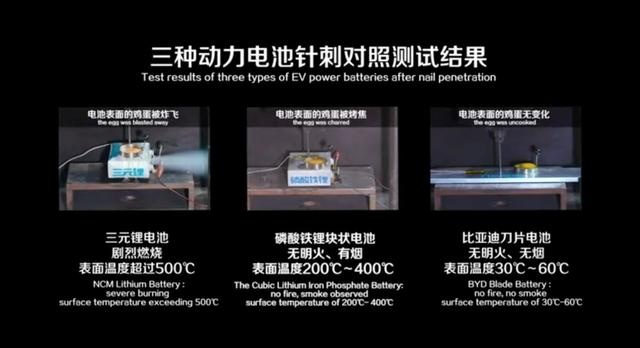

比亚迪认为,安全才是动力电池最核心的因素。王传福表示:“刀片电池最大的特点就是安全,将引领全球动力电池技术路线重回正道,“把‘自燃’这个词从新能源汽车的字典里彻底抹掉。”
在比亚迪公布的对三种电池进行针刺实验中,在同样的测试条件下,三元锂电池在针刺瞬间出现剧烈的温度变化,表面温度迅速超过500℃,并发生极端的热失控——剧烈燃烧现象,;传统块状磷酸铁锂电池在被穿刺后无明火,有烟,表面温度达到了200℃~400℃;“刀片电池”在穿透后无明火,无烟,电池表面的温度仅有30℃-60℃左右。

资料显示,CTP,其全称为Cell To Pack。CTP技术最直接的作用就是提升电池包的能量密度,进而提升续航能力。由于磷酸铁锂电池能量密度低主要受制于磷酸铁三种材料的电化学特性,短时间是没有办法在技术上实现突破,所以宁德时代通过改变PACK形式来提升能量密度。
此前有消息称,宁德时代为大众汽车提供的CTP磷酸铁锂电池的电池包,能量密度已经达到了160Wh/kg。这样的数据基本上可以满足特斯拉国产车型标准续航升级版的续航要求,同时也能达到国家新能源补贴政策的最低标准。
当然,除了成本更低外,磷酸铁锂电池的另一个特性就是电池稳定性好,安全性更高,且寿命也更长。但不可忽略的劣势除了能量密度低外,LFP电池在低温情况下性能表现会明显逊色于三元锂电池。还有就是特斯拉一直强调的超充技术,目前也无法确定其是否可以在LFP电池上得以延续。
此外,国轩高科也在研发新型工艺。今年2月底,国轩高科方面表示,通过对PACK工艺技术改进以及电池包设计优化,国轩高科磷酸铁锂电池单体能量密度实验阶段已突破200Wh/kg。
