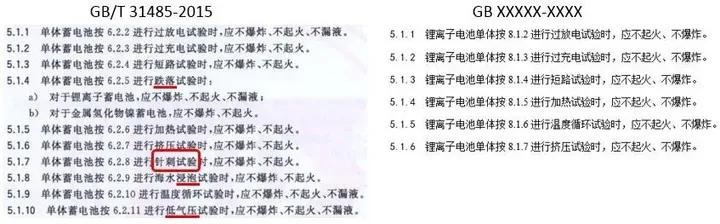

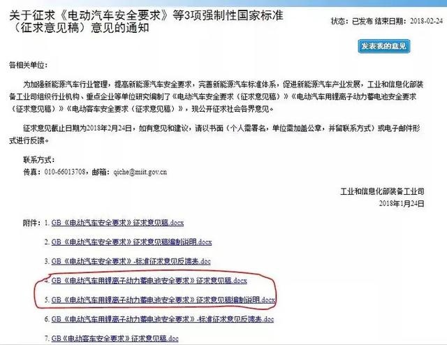

针刺测试对国内消费者本来不应该是一个陌生的测试。在2018年1月24日,工信部发布了3项强制标准征求意见稿的通知,其中一项是关于GB《电动汽车用锂离子动力蓄电池安全要求》,在这个意见稿里面,除了取消模块级别的所有测试,对单体电池的针刺要求也取消了。
动力电池的安全隐患,这家车企给出了终极治疗手段
针刺试验是模拟锂离子电池内部短路、导致热失控、进而爆炸起火的试验方法。针刺测试作为如此经典的电池安全测试方法之一,为何取消呢?
当时征求意见稿的编制说明给了三个理由:一、准入管理里面规定暂不执行;二、两个IEC等标准没有采用针刺;三、认为针刺与实际失效模式不相符。
