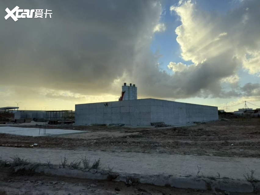

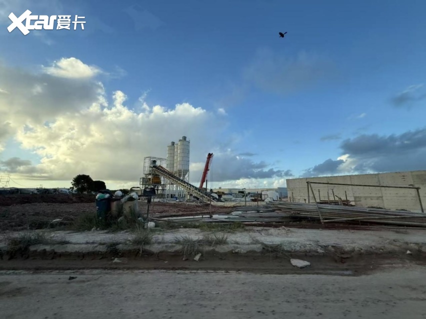

2025年,比亚迪在原址开始组装汽车。到了2026年7月,厂区宣布累计组装达到10万辆,旁边新的冲压、焊接、涂装和零部件生产区域仍在施工。

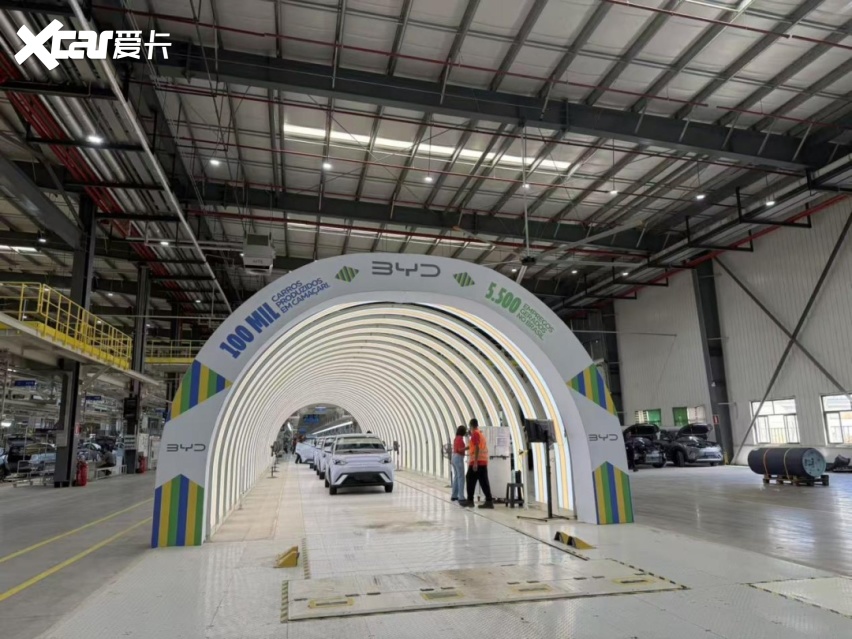

十万辆下线时
然而,在产能高歌猛进、规划不断扩大的背后,本地化融合的隐痛已经率先在工地显现。

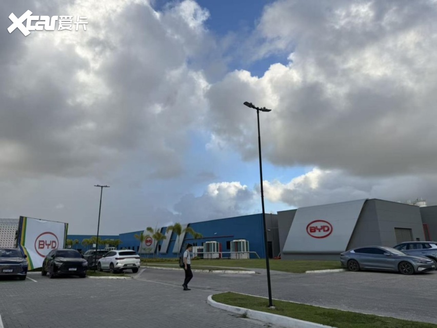

2025年10月9日,比亚迪卡马萨里工厂正式开业。但是,这种开业主要采用SKD方式组装。车身和主要总成以半散件形式进口,在卡马萨里完成装配和检测。
2026轩辕巴西汽车产业考察团抵达巴西的时候,比亚迪自己的冲压、焊接和涂装区域仍在建设,本地供应商也处于开发、认证和导入阶段。卡马萨里汽车工人工会负责人预计,更完整的车身制造工序将在2026年年底至2027年年初陆续投入运行。
此前,2026年7月16日,比亚迪宣布,卡马萨里累计组装量达到10万辆。按照AutoData采访比亚迪巴西高级副总裁亚历山大·巴尔迪(Alexandre Baldy)时披露的数据,基地当时约有5700名员工。
按其披露的安排,基地到2026年年底的月产能力将达到2.5万辆,年产能力约30万辆,并准备在2028年前后继续扩大。
比亚迪还计划在厂区内建设17个不同的零部件生产单元。
这不是普通意义上邀请17家供应商在旁边各建一座工厂。巴尔迪的说法指向比亚迪自身增加零部件制造能力,包括动力总成、电池相关部件和其他产品的生产安排。

对正在建设冲压、焊接、涂装和零部件生产设施的比亚迪而言,六个月零关税配额能够降低从SKD装配向更完整制造过渡时的进口成本。它也使比亚迪获得更多时间,在当地工序尚未全部投入运行的情况下继续扩大交付。
