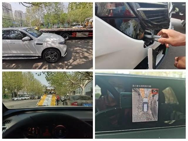

趴窝之后的救援,请勿模仿!
上次趴窝测试后,顺便体验了下救援服务。
奔驰为EQC提供了五大服务,包括星管家、星驿站、星护航,星随行、星助理等。星护航就是免费救援,包括拖车和充电。趴窝当晚,我先尝试了星护航。
摁下车顶篷上的红色SOS急救电话,很快就通了。晚上10点了,值班人员都在,服务态度也很好。我说明情况后,值班人员确认车型、地址、故障、电话、车主情况,就去联系救援拖车和4S店了。
大约20分钟后,拖车和救援4S店全联系好了。但是,因为新冠疫情影响,再加上近半夜12点,给实际救援增加了不少难度。
最后的方案是,救援人员把EQC拖到来广营鹏龙瑞星奔驰4S店。但是,拖车要从西三环过来,大约40分钟才到。夜里4S店人员已下班,把车拖过去后,只能明天充电。
我计算了一下,等拖车花40分钟,拖上车花20分钟,拖到店里的路程花30分钟,充电花1-2个小时,全弄好要凌晨2点了。
我又问了一下蔚来一键加电。软件下单后就有人来电,服务态度也很好,380元一次上门充电。不过因为排放限制,蔚来在市区的加电车是磷酸铁锂电动车,而且疫情期间只有一辆车。电话接通时,这辆救援车刚从房山救援回来,自己也没电了,要补电一个多小时。
我计算了一下,加电车自己补电要1个多小时,从南五环赶到望京救援需1个小时,充电时间需1-2个小时。
还是先回家歇着吧。明天再处理。
后来得知,奔驰也提供同样的紧急移动充电服务,并且目前是免费的,电量低于5%的时候车辆会有提示,然后车主可以去呼叫这个服务。加电车会给充电到10%,确保足够寻找充电桩。早知道应该叫一下奔驰的紧急充电服务。
第二天中午,我来到趴窝处,重新呼叫奔驰救援车。白天救援相对更快,下午1点救援车赶到,顺利拖到鹏龙瑞星奔驰店。星护航是免费服务,救援过程也比较顺利,这个服务跟奔驰的豪华品牌属性比较匹配。
4S店停车位太拥挤了,两个快充两个慢充车位都被占了。还好,4S店一位大哥挺好,特意给我腾了个快充车位,还让我把着方向盘,自己撅着屁股帮我把车推进充电车位,接上快充桩。
这四个充电桩都是星星充电,快充桩50千瓦功率,用星星充电公众号扫描就能充电,效率很快,66分钟97元,充了60kwh电量,大约300km的续航。这个快充速度相当给力。
之前电驹哥做趴窝测试,都是在充电站附近或者有奶瓶车,没电了很方便充。这次体验了拖车救援的滋味。
虽然星护航能帮你解决趴窝问题,不过电驹哥还是建议,不要轻易挑战光电趴窝,尤其是深夜和疫情期间。因为一次成功的救援,需要协调各方力量,花费很多时间。尤其是疫情期间的夜晚,只有值班人员留守,协调救援人员更需要时间。再说,万一趴在路中间,还影响个人安全和交通安全。
因此,还是随时留意仪表盘的续航数字,及时充电吧。
