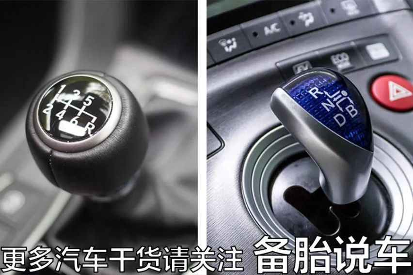

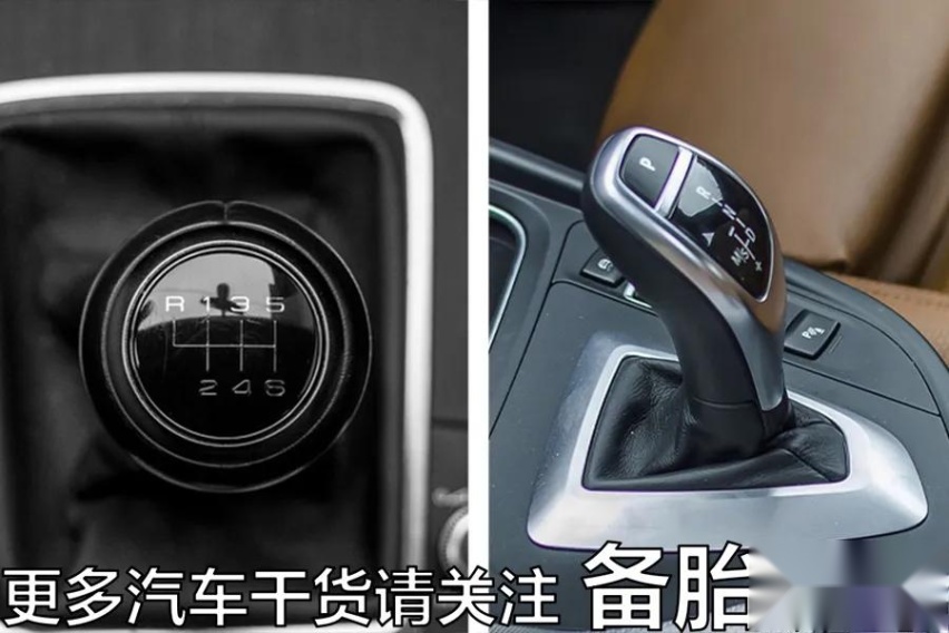

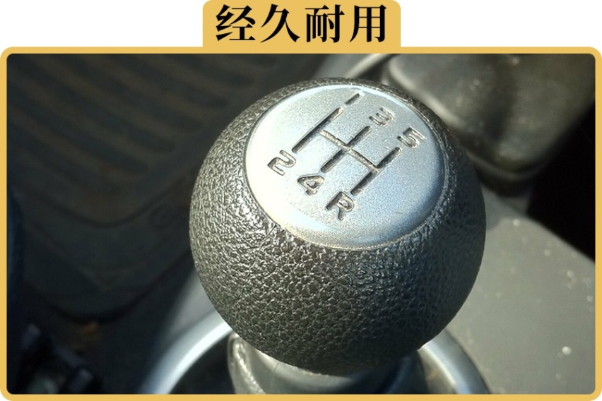

手动挡从结构上来看并没有比自动挡好多少,但实际用起来,确实会给人感觉比自动挡耐用一点。
有点像是扫地僧,表面上看起来稀松平常,实际上是「唰唰」两下,武林高手都能打趴下的。
理论上,手动挡并没有比自动挡耐用
变速箱的材质上都差不多,都很耐用
从变速箱的主要零部件的材质上来讲,手动挡并没有比自动挡耐用到哪里去。

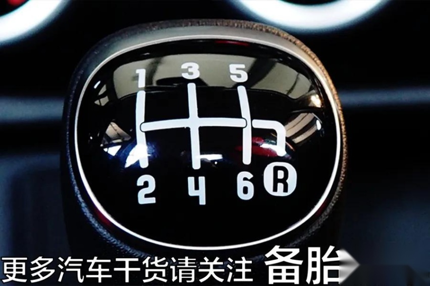

手动挡在结构上也并没有什么出彩的地方
从主体结构上来看,手动挡也没有什么领先自动挡的地方。

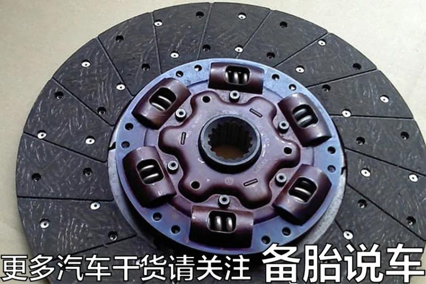

和多数采用液力变矩器结构的自动挡比,手动挡的离合器虽然传动效率更高,但也更容易磨损,反而是有劣势的,这个以前我们视频也是有讲过的。
行业标准《汽车用液力变矩器技术条件》QC/T 463-2010里面看:首次大修前,自动挡的液力变矩器行驶总里程不能低于12万km。
也就说:液力变矩器12万km以前,基本上是不可能坏的了,大多数的车厂还是高于这个标准的。
手动挡的离合器片这些摩擦元件,不光是耐用性方面不如液力变矩器,而且是很看司机水平的。
就好像:一道菜,不光是很小众,不太适合大多数人的胃口,而且制作难度也非常大,食材也可谓非常地“刁钻”,偶尔才有,真的是要考验厨师长的水平了。
开手动挡超过10万km不换的,真的就是老司机了,新司机操作习惯不好,3、5万km换一个,你倒不能说是4S店在坑钱了,真的要换。

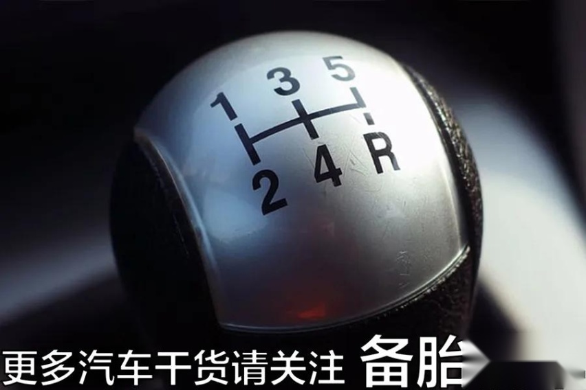

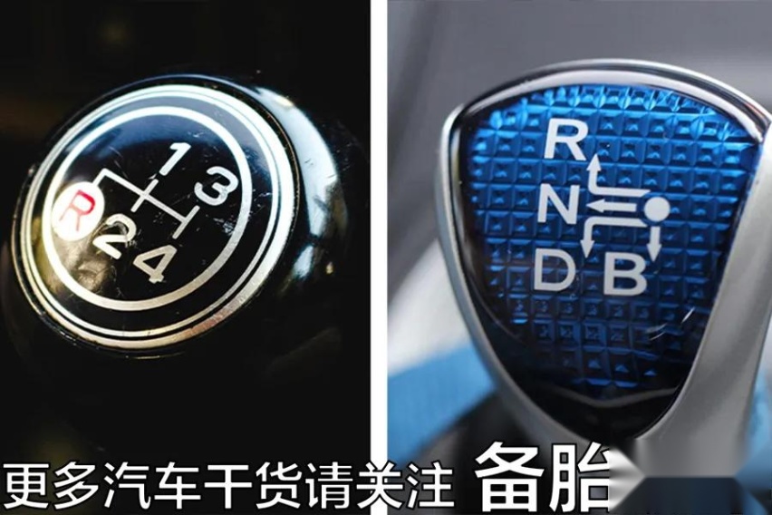

手动挡就是:完全是我们驾驶员来手动操纵的,通过换挡杆和下方的换挡拨叉来选定齿轮组,纯机械的结构。
自动挡的换挡是由变速箱控制单元(TCU)来决定的,然后是由液压控制系统来执行换挡操作的。

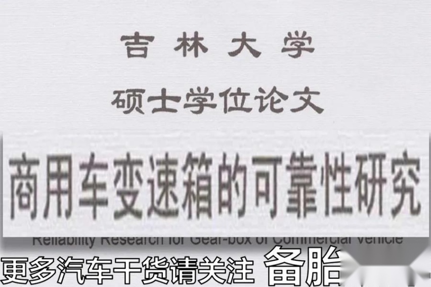

吉林大学有论文,《商用车变速箱的可靠性研究》上面,记录了一组某型号自动变速箱的故障采集数据。
其中电子系统的故障次数,在变速箱的所有部位里面是排最高的,开关、传感器、电磁阀这些电子部件,外加个油封,已经占到总故障数量的61.2%了,6成了。

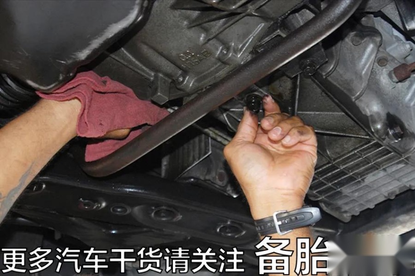

手动挡的润滑油、维修费用比自动挡便宜
手动挡用的润滑油,是只要给齿轮提供润滑、散热、清洁就可以了。
自动挡的润滑油,不光是要给齿轮服务,还要充当介质,推动液压控制系统来执行换挡,甚至液力变矩器也要靠它来传输动力。

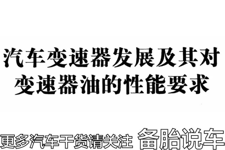

期刊《石油商技》上面有论文,《汽车变速器发展及其对变速器油的性能要求》上面有讲。
手动变速箱和自动变速箱油甚至连标准都是不一样的。手动变速箱的油,通常是按照美国汽车工程师学会(SAE)或者美国石油协会(API)来分的。
自动变速箱的油,大多数是变速箱厂家根据自家的产品特点,给出了自己的标准,是更细的,或者说是更乱的。
所以说:自动挡的油,一般来说是比手动挡要更贵一点的。
