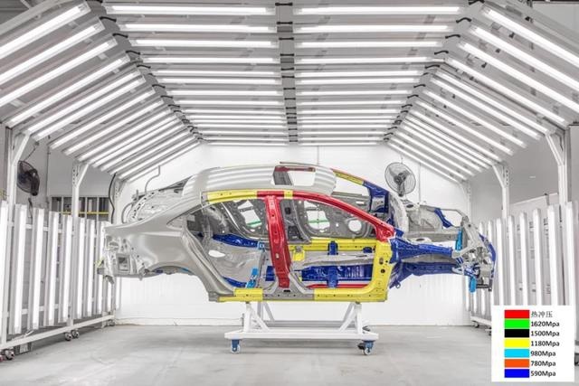

为了能够让我们更直观地了解这方面的技术,南沙工厂还开放了整车制造的生产线。展示了TNGA架构下的雷凌车型在南沙工厂的制造流程。首先在冲压线上,由于雷凌使用了高强度的车架,其590兆帕以上高强度钢材占比达到42%,最高强度达到了1620兆帕,并且还配上了5000多个焊点,这使得它在中保研的碰撞测试中取得了极高的成绩。与此同时,对生产方面也提出了更高的要求。由于广汽丰田有90%以上的冲压件都是自己生产,涵盖地板、纵梁、前后副车架……甚至是C柱加强件这种小东西,对此,冲压线最新导入了3000吨级别的压力机,配以原有的1600吨、800吨压力机冲压出符合品质要求的部件。

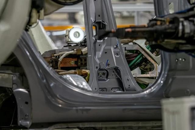

同样因为自己冲压的部件较多,因此焊装车间也会有升级。例如在夹具的通用化方面,广汽丰田南沙工厂的焊装线使用的是一套夹具,而不是其他车厂那样每个车型都有各自的夹具,这也是符合TNGA理念的一个进化,并且精度能保证在±0.02mm以内。值得一提的是,广汽丰田工厂是丰田各大车厂中第一个采用这种技术的。

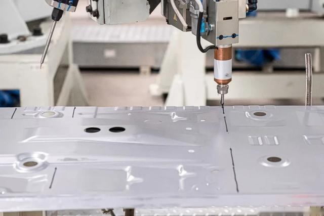

应对数千个焊点,机器人和焊枪必然会有较大压力。丰田的专利技术——电极头整形机则大大提高了工作效率。每焊接一次,电极头都会打磨一次以保证每次工作都是标准状态,最重要的是,这是在以往每两个小时就需要更换的生产工具,而现在可以八小时更换,严格遵循了劳动法,就是不知道有没有双休(笑)。

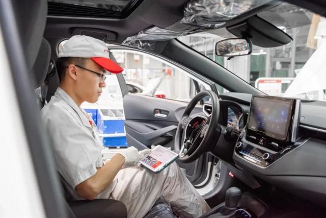

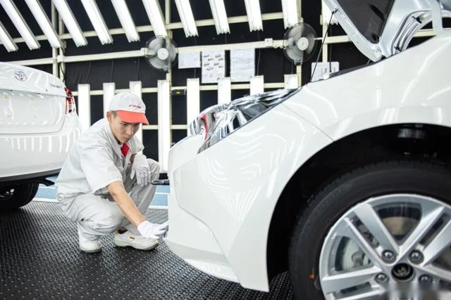

在各种全新技术和改进技术的加持下,广汽丰田南沙工厂的生产线一次合格率为99.0%,高于行业平均水平近10个百分点;整车全检不良率仅为0.01,供应商的零部件不良率为百万分之3.6——这些不良率数据,在行业中都属于极低的。

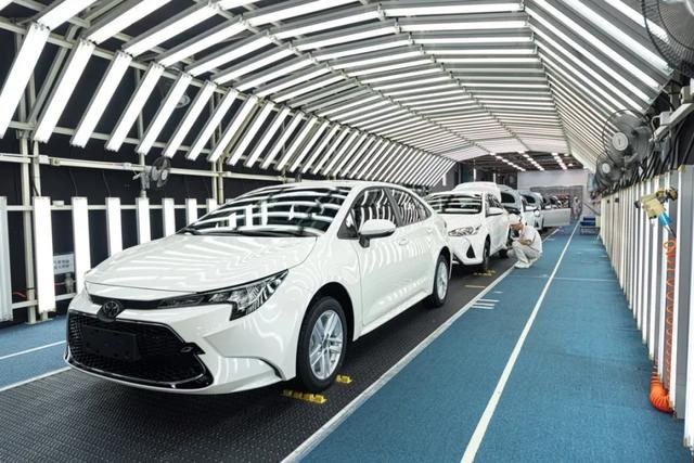

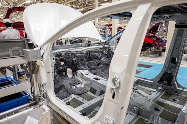

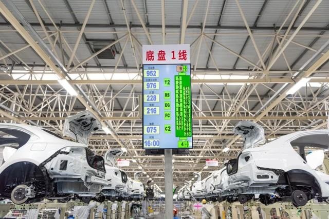

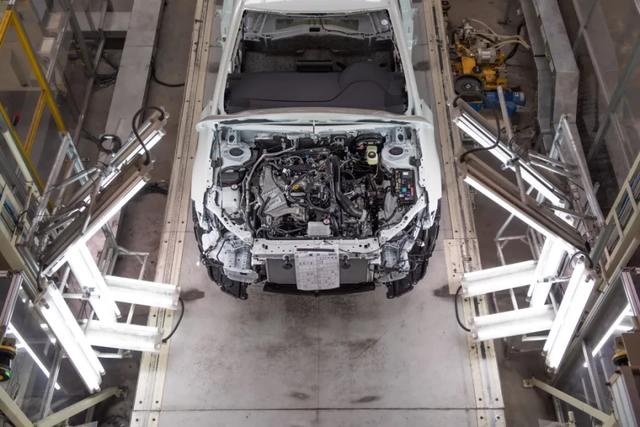

在总装和检测方面,广汽丰田有个比较独特的地方就在于节约面积,例如,我还是第一次在国内看到横着走的底盘组装线。根据广汽丰田的数据,这种组装方式相比竖着走要节约50%的空间。而检查线采用S型,这也可以节约50%的面积。
▲目前这个工厂生产致炫、致享、雷凌,总装线的产能为22万台/年
产线紧凑的工厂可以更好地实践丰田“准时化生产”的制造理念,因为当消费者对某一款新车需求量较大时,由于能够任意缩短或延长生产线,南沙工厂可以在7天时间完成扩产——其他厂商一般需要1~2个月。并且紧凑的工厂可以减少沟通和解决问题的时间,更有效地提高生产效率。
