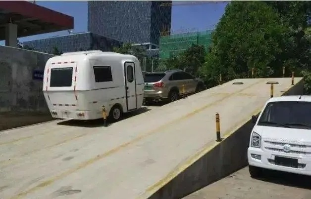

首先你自己要拖着它去机动车检测中心,在前去的路上,要尽量避开车流,上班高峰期,拖挂房车与前车组成的列车,总长度已经超过10米,碰到车流较大的路段,不太好转向变道,在拥堵路段行驶会非常不方便。

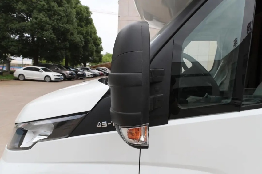

再次提醒,前车的后视镜有很大的盲区,必须要增加延长镜,来获得更广的视野,减少视线上的盲区,不然你无法观察到后方车辆的信息,在去之前,你首先要缴纳车辆购置税和车船使用税,可以节省很多步骤。
这两个税是要到税务局去办理的,不需要车辆到场,所以要提前去办理。
进到大门后,把它停在外观查验区进行排队等候,不要把它停在半挂式货车通道中,而是停在普通小型客车和小型货车的通道,因为它是旅居拖挂房车,与货车那种半挂还是有区别的。
然后你把钥匙丢给旁边的工作人员,来到大厅,把相关手续交给办理人员,你就在大厅里坐着等候检验合格的通知。

大厅的办理人员把车辆手续和车主的信息录入系统后,在检查通道的工作人员就开始对车辆进行检验,首先对车辆的灯光进行检测,检查所有的灯光是否都能正常开启,保证行车指示灯的正常使用。

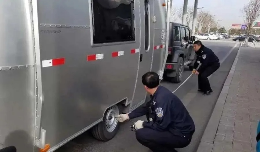

车灯检查完毕后,还要把前车与挂车进行分离,对房车的尺寸做重新的测量,检查外观尺寸与证书是否一致,通过拓号条对车辆VIN码进行拓印,把VIN码录入到系统里。
在这里也要提醒一句,如果你购买原车中的配置是没有配备顶置空调、遮阳棚、后爬梯这一类的外部配置,那么会导致与原车证书里的外观尺寸不一致,录入信息不符就不能上牌,后期加装的外部配置要提前做好更改的报备。
好比如你的车改了一个颜色,加装了尾翼,需要去车管所更改报备,不然年检会因为与行驶证不一致而无法通过年检。
拖挂房车没有动力系统,不会去做什么排气检测,刹车系统是必须检查的,在完成拖挂房车所有的检查项目后,它就能合法上牌了,拥有自己的身份证了。
