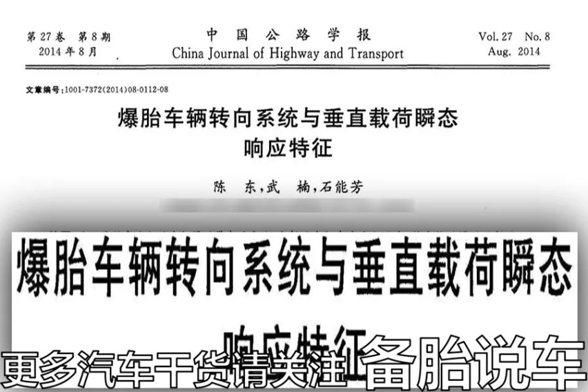

期刊《中国公路学报》上面有篇论文,《爆胎车辆转向系统与垂直载荷瞬态响应特征》上面说。
轮胎转向轮爆胎的时候,驾驶人若采取制动减速的方式来控制车速,有可能会造成转向系统所受的力矩突然反向。
也就是说,你原本是左轮爆胎,车子是向左跑偏的,对不对?但是「咵」一脚刹车踩下去,就会变成向右跑偏了,控制不好就有可能会失控。

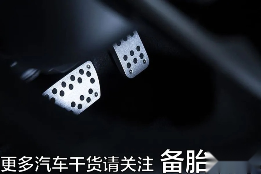

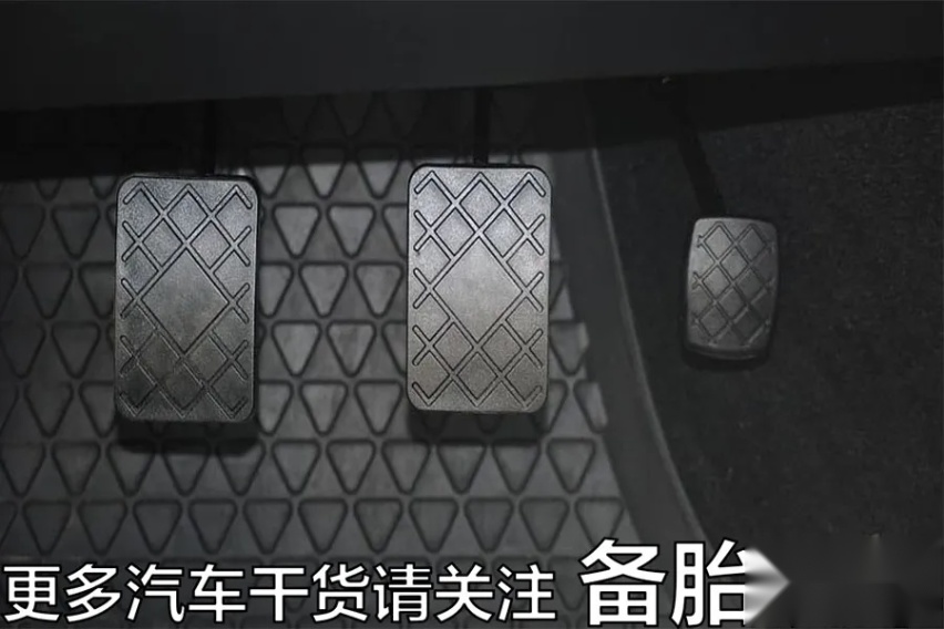

把脚搭在刹车上,能避免很多事故
再一个就是,很多朋友他是习惯把脚搭在油门上开车的,只有刹车的时候,才把脚挪到刹车踏板上。
虽然大多数时候是能刹得住的,但我们以前视频也做过的。
《如何避免把油门当刹车踩?》里面说的,你挪脚的时候可能会踩错,把油门当成刹车了;或者说,挪脚的那零点几秒,都已经撞上去了。
所以说,不踩油门的时候,就把脚搭在刹车上,做一个预刹车的动作,也是比较安全的。
有些朋友说:“「哦」挪个脚也就零点几秒,有那么大影响吗?我怎么知道我不需要踩油门呢?是不是?”
那我来举个例子:假如油门刹车切换要0.2s,车速40km/h,那么,提前挪个脚就能缩短2.2m的刹车距离,半台车的长度了。
而且期刊《产业与科技论坛》上面有论文,《汽车驾驶员紧急反应能力的检测》上面,研究同行人碰撞有关的交通事故资料里面说。
大概70%的碰撞发生后,汽车的行程是不超过1m的。
所以有时候,比如说:你要过路口,或者看到前面有脚踏车过来或者怎么样,你松掉油门的时候,不要就脚原地抬一抬。
你松的时候,就把你的脚准备在刹车上面,反正都是在往前面趟,真的要刹车的时候,能够提前踩下去,这也是比较好的一个习惯,预刹车。

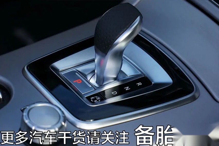

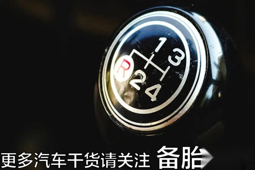

发动机制动听起来比较陌生,俗话说起来就是:手动挡,降个挡拖一拖。如果是自动挡,你去挂个L挡、S挡。
这个和我以前做的那个视频不冲突,以前是紧急刹车的时候不要干这个事情,现在的话,长下坡慢慢来的时候,要用这个辅助。
“但是,我这个车子它只有个D挡,没有L、S了,1、2了,这种情况怎么办?”
那只能靠刹车了,不过可以踩一会刹车,松一会,让刹车热得慢一点。
如果觉得刹车效果差了,就中途找个停车区之类的地方,就停在那边散散热,也是个办法。
