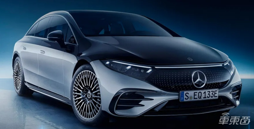

EQS的车身并没有沿用传统轿车造型,而是采用了前挡风玻璃更低更平的轿跑造型。从侧面看过去,EQS的前舱前盖与前挡风玻璃之间没有明显的拐角,二者几乎重合在了一条曲线上。这使得EQS前脸撞风面积仅为2.51m2。
车身整体采用了酷似高铁列车的无缝式装配设计,车顶呈弓背形,从车顶经过后玻璃再到后备箱的线条非常顺滑流畅,几乎没有折角或凸起。从侧面车门到车尾的线条也是向后收紧的。以上这些都非常有利于降低风阻。
为了进一步降低风阻,奔驰还为EQS加装了可闭合的进气格栅和嵌入弹出式车门把手、车下底板处的多道导风槽、升阻比经过专门优化的后扰流板等装备。再结合有着箭型减阻造型的前后19英寸轮圈轮胎套装,EQS成为了奔驰口中“有史以来第一种将风阻系数降低至0.20的民用乘用量产车”。
EQS外形,前挡风玻璃角度较缓,前后轮圈均有箭头形状降阻造型

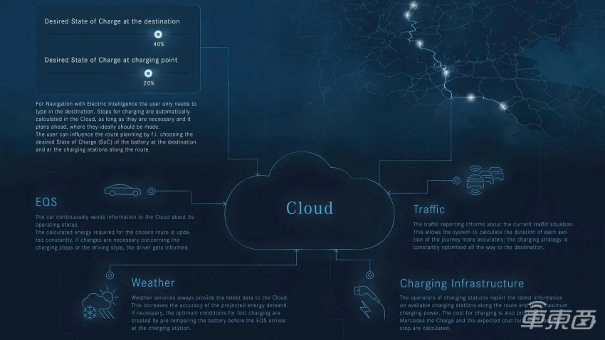

另一个值得一提的功能就是智能导航系统了,这种导航系统采用了本地数据与云计算相结合的方式。默认设置下,如果系统监测到车辆的剩余电量不足10%,便会主动为驾驶者挑选通往充电站的路,并且通过车载显示设备告诉驾驶者充电站附近的地形、天气温度、交通路况、排队等充和充完支付情况,然后把最终选择权留给驾驶者。
如果对默认设置不满意,驾驶者可以自由选定自己期望的、当车辆到达充电点或者目的地时电量剩余百分比,系统会根据驾驶者的选择重新规划路线。驾驶者可以再次对新路线进行选择和修改,系统便会根据修改内容再次规划新路线,直到驾驶者心满意足地将车开到想去的地方。
EQS智能导航逻辑图,基础是车与外界联网,核心是云计算

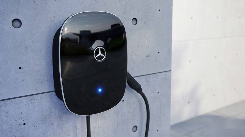

此外,车主还可选择使用最高功率22kW的家用充电装置充电,这种家充装置至少已经在欧洲获得了广泛运用。有意思的是,奔驰指出,在日本EQS还可以对电网进行反向充电,不过并未强调这项功能有何特殊意义。
奔驰22kW家用充电装置,小巧实用,已在欧洲投入使用
