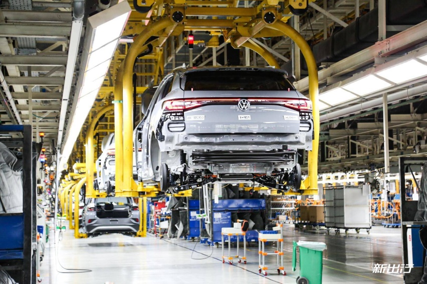

迈入一汽-大众佛山工厂,迎面而来的是一股清新爽朗的风。对,这里没有了传统车企的汽油味道。如果让我去比喻的话,我觉得这里更像是一家生产科技产品的工厂。每一个车间内的环境干净整洁、每一位上岗作业的工匠认真细致,在高集成和智能化生产配置的协助下,一辆辆一汽-大众 ID.4 CROZZ 批量下线。

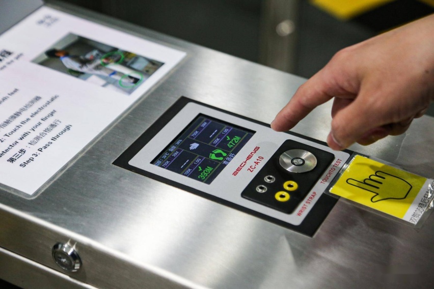

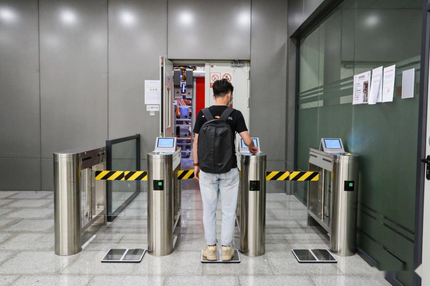

在进入新能源车间之前,需要先通过一个“安检口”,实际上这个外表看起来普普通通的安检口,也并不简单。它不是通过简单的刷卡或者刷指纹,而是一个静电检测机,主要是用于对进入车间人员身上的静电进行检测。
对于生产电池的新能源车间来说,里面布满了电池,对于静电的防护要求很高,一来是为了保护电池、二来也是为了提高人身安全。对于每一位进入车间的工作人员来说,防静电的棉服(工作服)以及工作鞋都是必备的。
除此之外,进门前也只有达到标准闸机才会打开,这个闸机门可以看作新能源车间的第一个防护层。

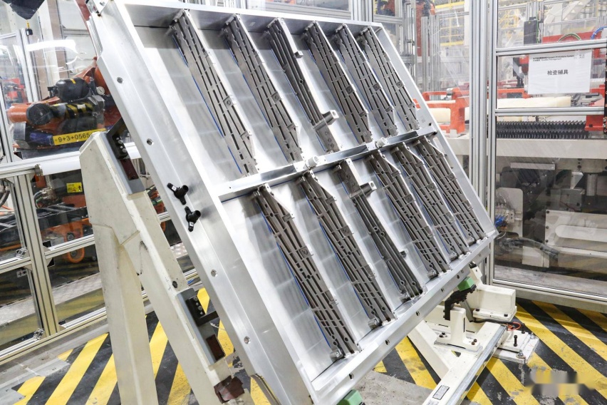

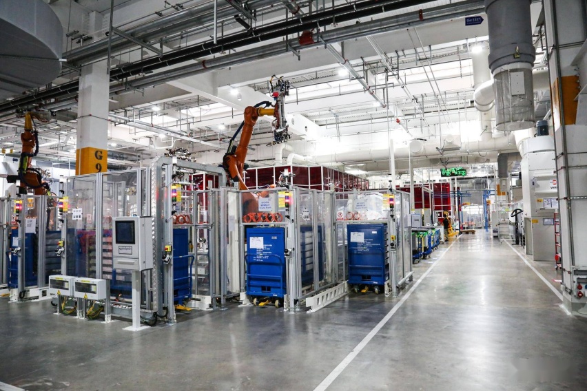

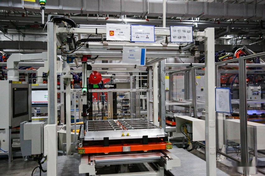

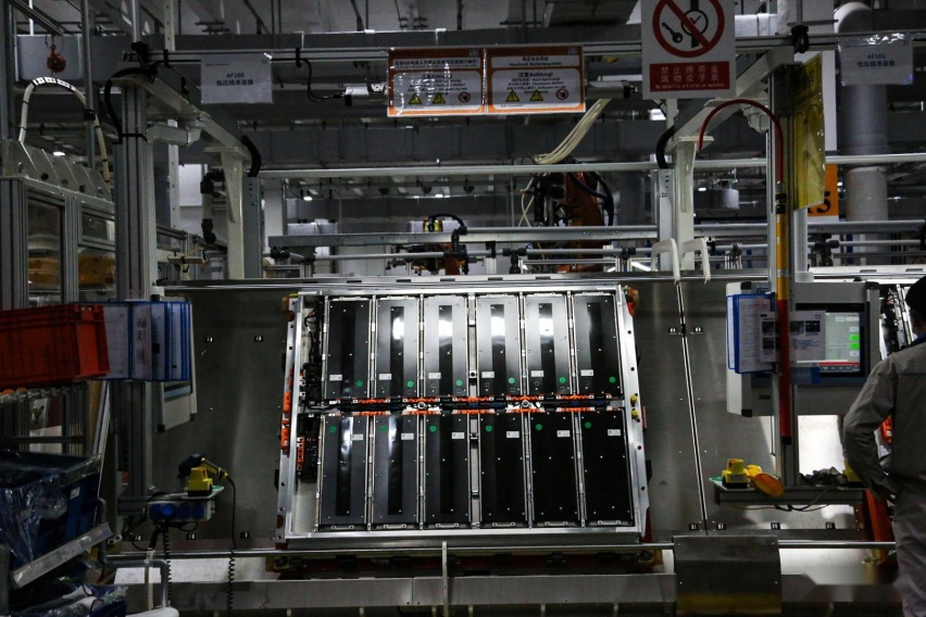

新能源车间一共分两层,二楼是电池包壳体的焊装车间,负责焊接电池包的框架。一楼是电池包的组装车间,负责把电芯安装到壳体上,最终形成一个完整的电池包。壳体焊装车间的整体自动化率为 85%,大部分工作都是由机器人完成。
壳体上的每一个零部件都带有独立的 ID(二维码),在焊接前会通过激光进行扫描上传备份,使得后续相关零配件做 到 100% 可追溯。
(c.)提升生产效率,电池生产的关键在于“柔性”

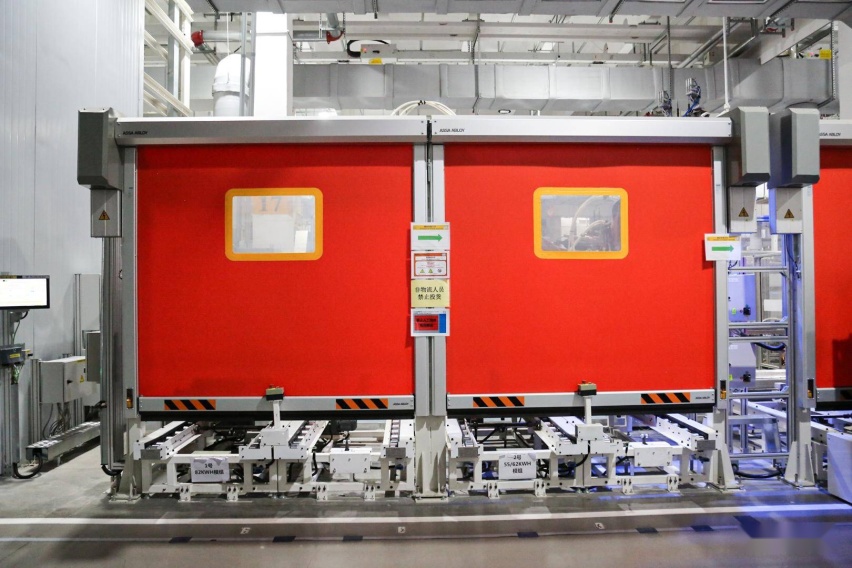

二楼焊装好的壳体会通过“电梯”输送到一楼装配车间的自动堆垛保温仓,这里温度恒定,可以保证壳体里的涂胶和壳体的活性。

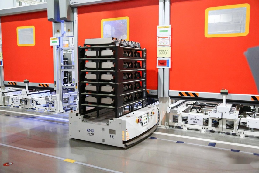

自动化生产是工业新标准,所有点对点运输都采用自动机器人完成。AGV 智能运输车实现的就是这个亮点。记得之前在保时捷工厂参观的时候,这一台 AGV 小车就深深吸引我。它有着极其高效的运输效率以及运载能力。下线的电池组,工匠只需要把它放在 AGV 小车上即可运输到下一个车间。
前面说到,MEB 是围绕电池而开发。基于 MEB 平台所打造的车型,电池包宽度尺寸都一样,唯一的区别是MEB平台可以根据电池容量的不同而改变壳体的长度,这是 MEB 平台的先进之处。
设计时,电池包通过叠加不同数量的电池模组实现不同的电池容量需求,设计类似整片的巧克力。生产时只需要根据不同的壳体安装不同的电池模组数即可,这种设计也大大简化了生产流程,提高生产效率。
值得一提的是,装配线也可以根据需求生产奇数模组数量的电池包,比如 66kWh 的电池模组数量就是 9 个。由于模组是采用双排布置,这会在内部多出一个空位出来。为了不破坏整车的前后配重比,会在空缺的位置放入相应的配重块,这也保证了每一台 ID.4 CROZZ 都拥有一样的操控性。

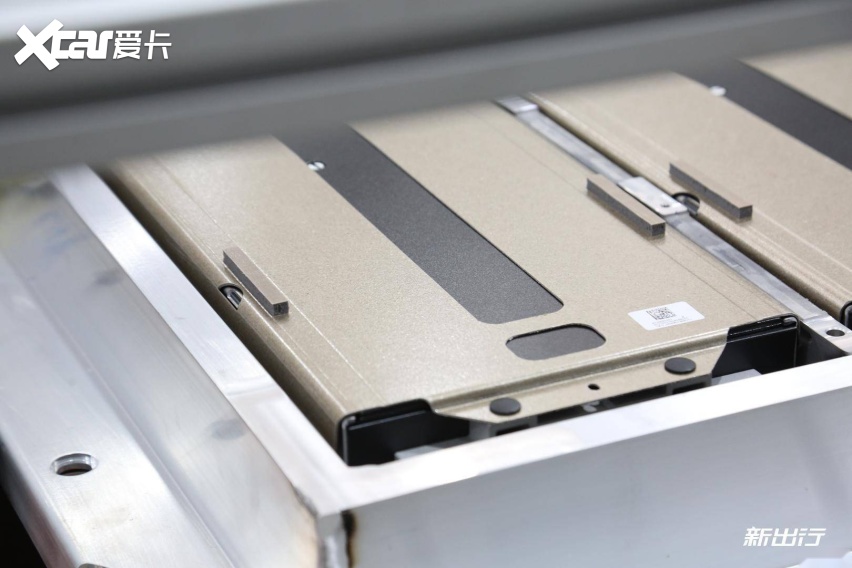

在 ID.4 CROZZ 的电池包里,需要安装一个叫“云母片” 零部件。这是电池包的一个关键零部件。云母片是一种绝缘、阻热材料,它安装在电池模组的外表面,起到阻燃、隔热和绝缘的作用。
不过在 ID.4 CROZZ 的电池包内,它的作用并不是防止电池模组起火燃烧,它是一个专为驾驶员而使用的零部件。它的作用是万一电池发生热失控的时候,可以起到阻燃作用,把热失控阻隔在电池包内,避免向外部或驾驶舱蔓延,从而给到驾驶员有足够的逃生时间。
去年5月份,工信部发布的《电动汽车用动力蓄电池安全要求》规定:电池系统热扩散试验,要求电池单体发生热失控后,电池系统在 5 分钟内不起火不爆炸,为乘员预留安全逃生时间。
ID.4 CROZZ 的逃生时间可以达到 17 分钟,是国标的3倍以上。对于困在车内的人员来说,每多争取一秒都多一分生机,更何况是足足多了 12 分钟。
