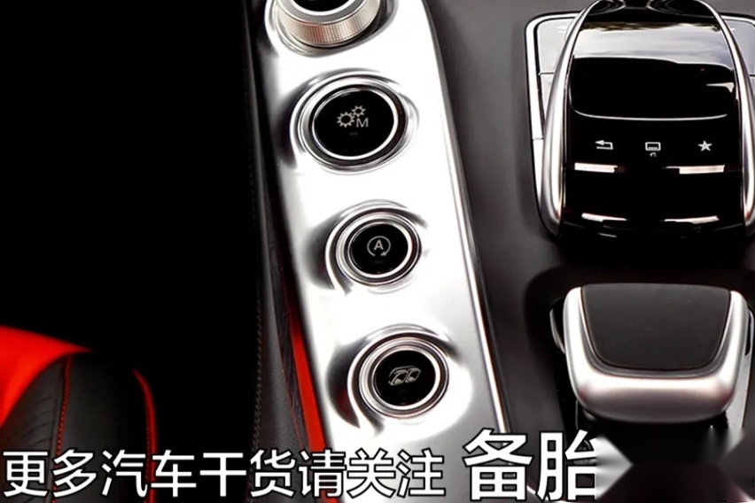

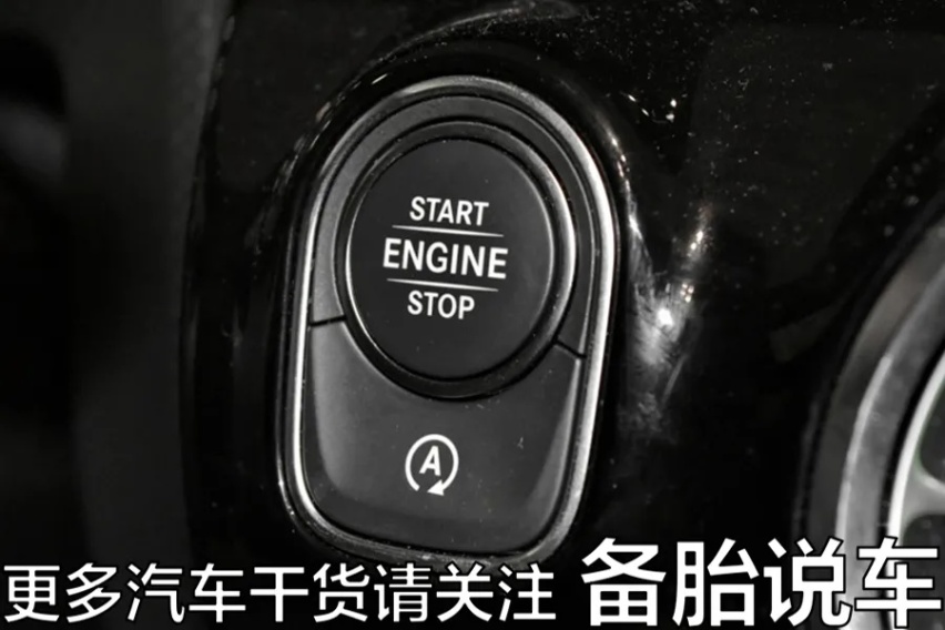

自动启停虽然确实是能省油,但是用起来体验实在是不好,导致不少朋友一上车,第1件事情就是先把它关掉。
宁可怠速烧油,也不要把这个东西给打开。

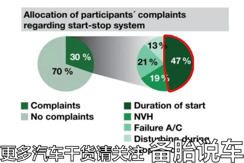

德国舍弗勒集团在第10届舍弗勒专题讨论会上,发布了一个书,叫《解决动力总成之谜》,里面记录了一个调查。
结果显示:在对于自动启停系统的所有抱怨里面,过长的重启时间排在第1位,占47%,将近一半,远高于其他种类抱怨,超出第2名1倍还要多。
自动启停期间空调失效
排名第2、占比21%的抱怨,刚才是一半,对吧?剩下的大头,第2名、21%的是自动启停会使空调失效,在夏天尤其明显。
