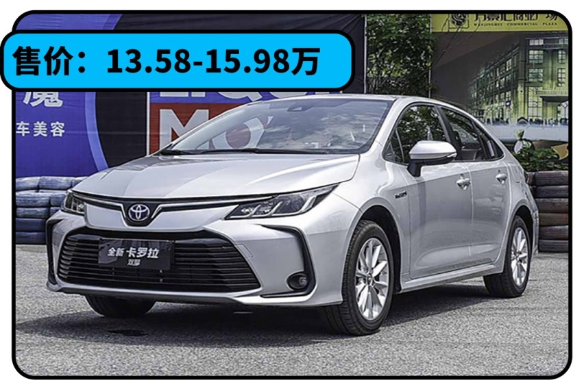

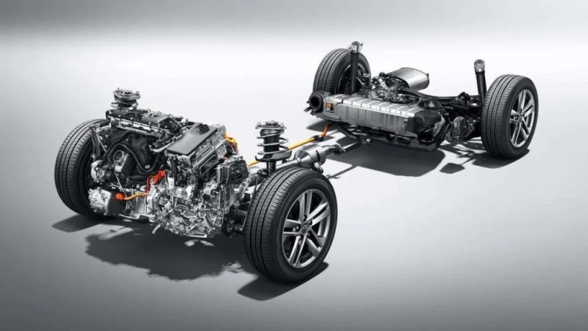

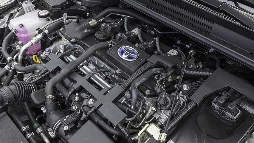

丰田阵营,派出的是卡罗拉双擎。它搭载了THS双擎动力总成,发动机排量为1.8L,双擎车型官方指导价为13.58-15.98万,比纯燃油车高出1.3-1.4万。

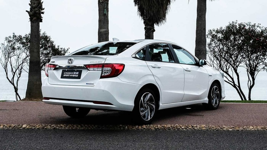

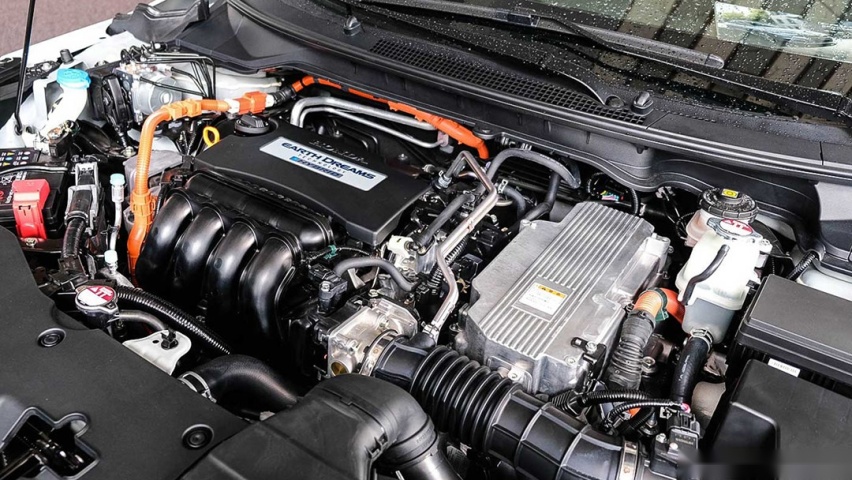

本田方面,则是凌派 锐·混动,官方指导价为13.98-16.98万。搭载1.5L i-MMD动力总成,相比纯燃油车型同配置车型价格高出3万。

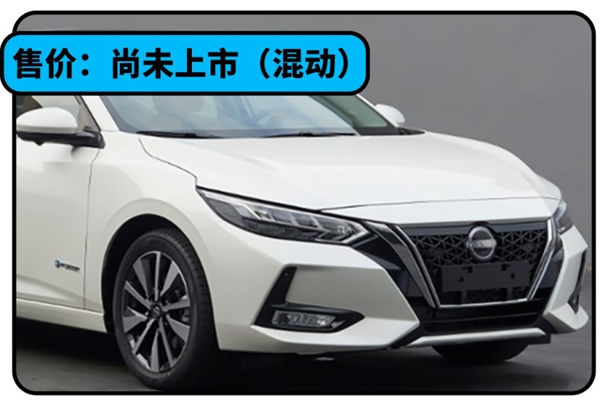

日产则是轩逸e-Power,搭载1.2L e-Power动力总成,根据现款价格以及竞争对手们的定价,价位有望在13-16万,越高出纯燃油车车型1.5-2万。

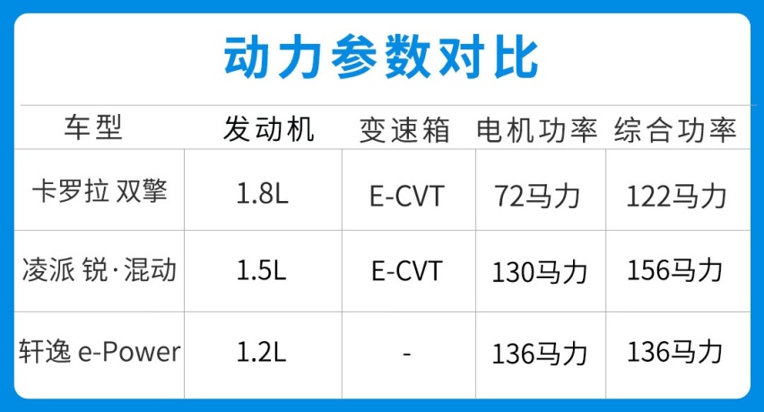

在动力方面,三者就表明了自己的“家用取向”,相比大众1.4T那150马力的最大功率要稍低一等。其中,日产轩逸e-Power驱动电机为136马力,峰值扭矩则是夸张的500牛·米,相当于某些3.0T发动机的水平。热效率50%的1.2L发动机部分,更多承担是“发电机”作用,不直接做功。
本田凌派 锐·混动电动机部分为130马力,峰值扭矩为267牛·米。1.5L发动机最大输出功率109马力,峰值扭矩134牛·米,系统综合功率达到了156马力,是三者中动力最强的车型。
丰田卡罗拉双擎搭载了98马力的1.8L发动机,最大扭矩为142牛·米。电机部分则是72马力,最大扭矩为163牛·米,是此次电机输出最“弱”的车型,其综合输出功率则是122马力。

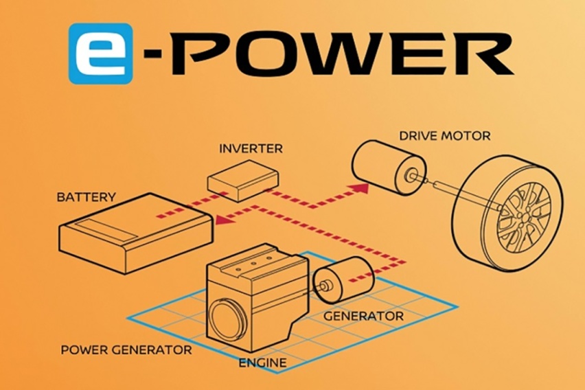

三者电机输出水平的差异,原因则是它们不同的工作原理。作为最晚进入中国市场的日产e-Power,1.2L发动机仅用于“发电”,为电机、电池提供电力,不直接参与行驶的动力输出,所以行驶100%由电机驱动,发动机始终处于最经济输出区间,是一辆“加汽油的纯电动车型”。
为此,日产就为它配备了“大功率”电动机,也因为该特性,它最适合中低速为主的城市使用,高速则有着纯电动车型一样的“相对高能耗”特性。
本田i-MMD则有着EV纯电动模式,在电量充足且负荷低、时速低于100km/h基本为该模式行驶,发动机处于“停机”状态,此时静谧性最佳。其次是发动机、电动机共同运行的“混合模式”,发动机可以为电动机提供电能,也可以为电池充电,在电量不足或急需动力时采用,基本覆盖了80%的使用。最后则是“发动机直驱模式”,发动机直接带动车轮,成为了一辆“纯燃油车”,在高速巡航基本为该工况。
所以本田i-MMD的行驶特性,就可以理解为“大范围电动,高速巡航发动机直驱”,大部分时间为电动驱动保证经济性,急需动力时双重出力实现大功率,高速巡航让擅长高速的发动机发力,是买买君所认为的“完美HEV”。
至于丰田THS,电机只是一个“辅助“,超低速以纯电动形式保证静谧性。当速度达到40km/h左右,发动机就会介入与电机一同工作,随即始终共同发力,少部分时间电机单独发力。但也因为发动机运行时间较长,所以行驶中还是普遍存在发动机运行噪音。
所以丰田为THS车型配备的是”小功率“电机,毕竟其主要还是靠发动机。这样的特性,让丰田更注重发动机的技术含量,在最新的2.0L/2.5L双擎动力总成中,发动机热效率就达到了41%,一度霸占最高热效率榜首位置。
