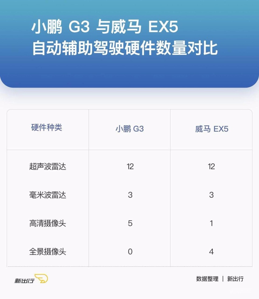

小鹏 G3 搭载了 20 个传感器,有 5 个高清摄像头、3 个毫米波雷达、12 个超声波传感器,对道路、车辆、行人、障碍物等进行精准识别,并反馈给芯片“大脑”,得到适合中国路况的自动辅助驾驶和多场景全自动泊车方案,从而实现 XPILOT 2.5 级智能驾驶。上个月,小鹏汽车官宣 OTA Xmart OS 1.4 版本,其中的核心是将通过 OTA 更新 Xpilot 2.5 自动驾驶辅助系统,上线 ICA 智能巡航辅助功能(60km/h以上 LCC 车道居中辅助),打灯变道功能是接下来要推送的一个版本,此次新出行率先拿到测试车完成全网首发体验。
Living Pilot 则是威马与博世合作开发,同样是针对中国道路实际驾驶环境定制的 L2 级别驾驶辅助系统。Living Pilot 智行辅助系统将在新款威马 EX5 上率先实现量产搭载,采用高精度传感器和摄像头融合技术,具体核心硬件构成包括 1 个前置单目高清摄像头、3 个毫米波雷达(一个前置,两个后置)、4 个全景摄像头和 12 个超声波传感器。

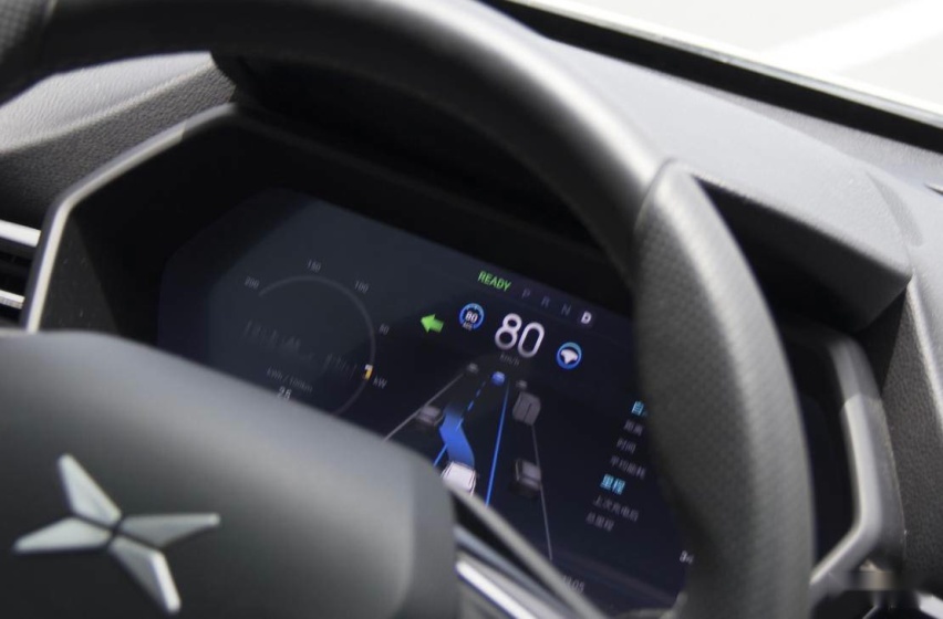

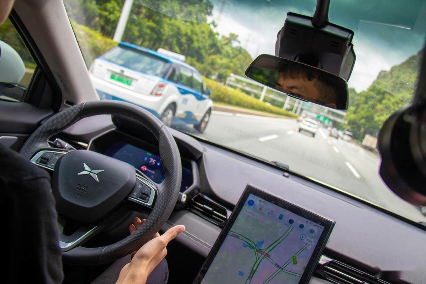

开启 XPilot 的方式,与特斯拉类似,将巡航系统拨杆向驾驶员侧连拨两下即可打开,上手很容易。
IMG_0668.jpg向驾驶员侧连拨两下即可打开 XPilot
划重点,由于小鹏目前采取了相对保守、不让驾驶员滥用自动辅助驾驶功能的策略,所以本月底即将推送的 Xpilot 2.5 只能在行驶到他们划定的高等级道路上后才能开启,包含高速以及城市快速路,比如以深圳城内为例,北环以及滨海快速路都是可以使用的。据悉,小鹏将在 Q4 季度将使用范围放开至大部分道路。
01.jpg当 G3 进入高等级公路(比如北环大道)后,时速右侧会出现方向盘图标,未激活时为灰色,激活后为蓝色

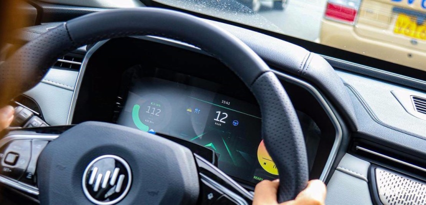

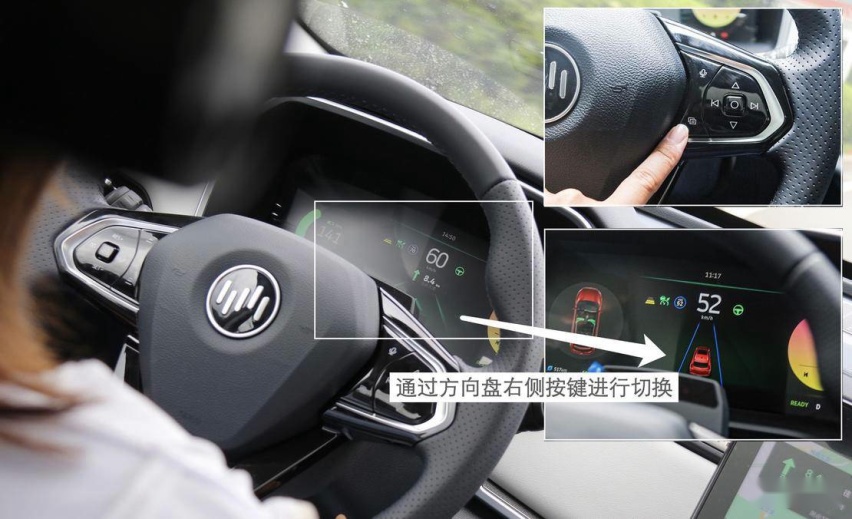

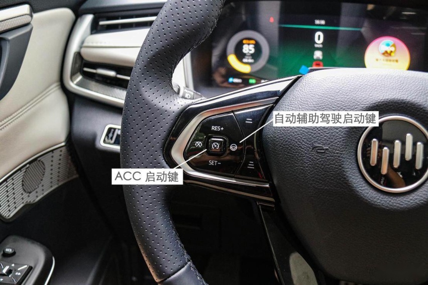

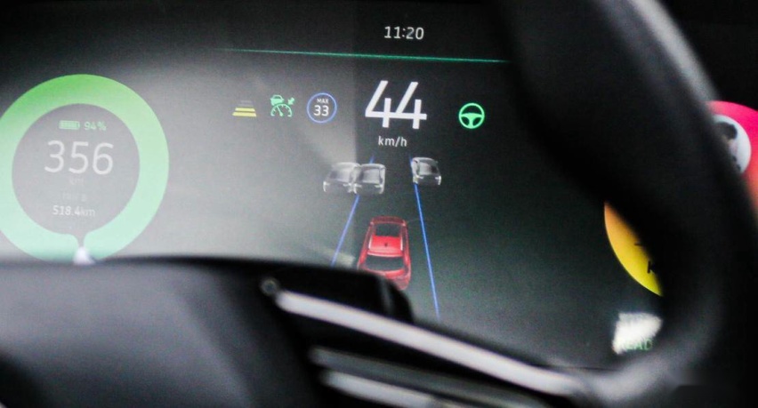

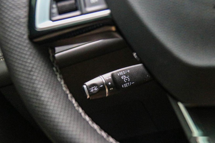

而威马 EX5 开启 Living Pilot 的功能更为常规,通过多功能方向盘左侧的 ACC 按键+“小方向盘”按键+ RES/SET 就可以开启,或者跳过 ACC 直接按“小方向盘”+ RES/SET 按键开启。值得一提的是,威马 EX5 并不存在限定道路使用的情况,只要在允许范围内就可以开启。
EX5 开启 Living Pilot 时,如下图所示,仪表盘同样会在时速右边显示“方向盘”图标,蓝色为准备状态,绿色为启用状态。需要注意的是,仪表盘会默认显示导航界面,并不会切换到自动复制驾驶显示界面,如需更好地观察自动辅助驾驶,需按一下右侧切换界面的按键,从而进入实时的自动辅助驾驶界面。

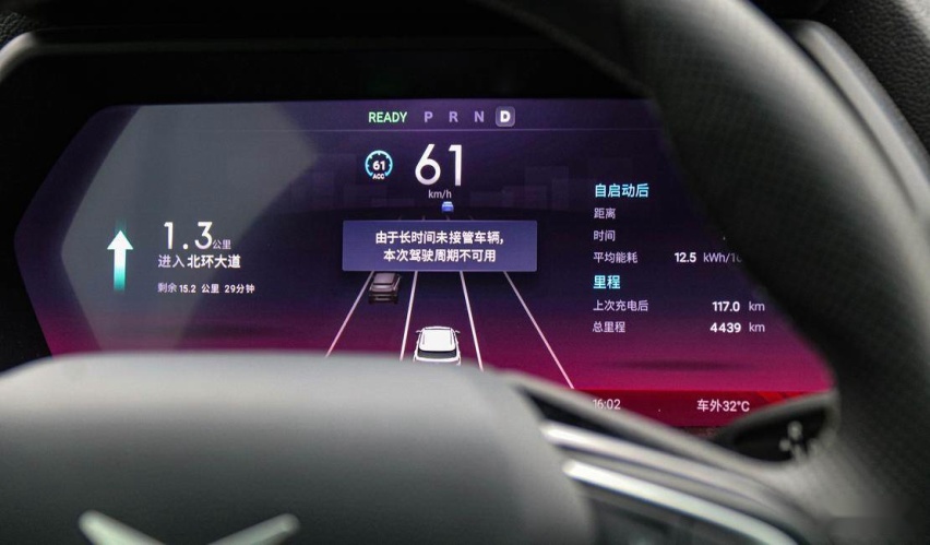

若长时间不扶着方向盘,车辆将依次进行以下提示:仪表盘提示“请握住方向盘”——警报声提示——主驾驶安全带收紧提示——XPilot 取消——动能回收介入减速至车停、其间刹车灯亮。并且之后将无法再次开启 XPilot,仪表盘会进行提示“本次驾驶周期不可用”,只能在停车熄火后才能再次具备开启条件。
IMG_0634.jpg长时间未接管方向盘,将无法在本次驾驶周期内继续使用 XPilot 功能
这的确再次体现了小鹏 G3 在自动辅助驾驶功能上趋于稳健的策略。

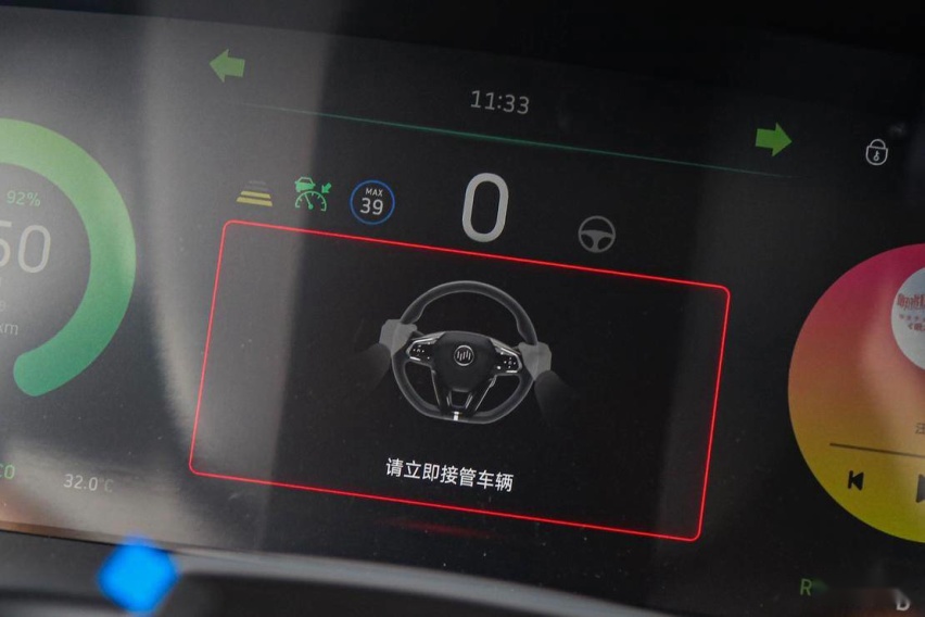

若长时间不握住方向盘,车辆将依次进行以下提示:仪表盘提示“请将手放回方向盘”——仪表盘提示“请立即接管方向盘”/警报声提示——Living Pilot 取消——自动打开双闪——车辆制动减速至车停。
但 EX5 与 G3 不同的是, 自动停车后只要驾驶员对方向盘施加一个力矩,并加速恢复驾驶,Living Pilot 大部分情况下也将随即恢复。很明显 EX5 在长时间未接管方向盘的“高危情况”下的冗余比 G3 要低,虽然很便利,如若使用不规范会变成一把双刃剑。
7S9A0901.jpg长时间未接管方向盘,车辆自主刹停后还能较为快速地恢复 Living Pilot 功能

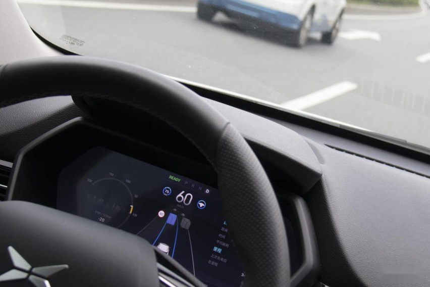

由于两车 B 柱没有搭载摄像头,不能检测到侧方车辆,导致很难识别紧急加塞的车辆,需要人工随时接管。但对于处理正常缓慢加塞的情况,两车都可以做到刹车避让。
视频中的两车均由雨丝同学稳健机智、“没开小差”介入刹车才得以保证继续安全行驶。
这也就是为什么在两车的仪表盘上只能显示车头前方范围内的“虚拟车辆”了,因为侧面根本监测不到。
IMG_9868.jpg小鹏 G3 无法识别侧方道路上行进的车辆
7S9A0875.JPG同样的,威马 EX5 也只能将前方车辆显示在仪表盘上

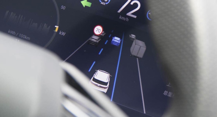

目前新能源车领域唯二有打灯自动变道功能的车企很快就迎来了阵营的扩充,小鹏即将成为国内第三家开放此功能的车企,G3 也将成为紧凑级 SUV 中首款拥有此功能的车型。开启 Xpilot 通过体验发现它在日常的使用中成功率非常的高。
与特斯拉相类似,小鹏 G3 在仪表盘显示上会将前方的车辆进行虚拟显示,并且显示质感是上佳的,实际体验下来无疑这是目前最佳的一种人机交互的方式,多次体验下来 G3 打灯自动变道的表现达到成熟水准,并且整个变道过程并不突兀,也就是说方向盘的角度不会打得很大,传递出的是一名老司机稳健的变道风格。
需要注意的是,G3 只有在开启 XPilot 且时速 ≥ 65km/h 的状态下才能使用,成功率也并非 100%。 ALC 在人机交互、也就是提醒方面做得已然比较好,比如在打灯自动变道失败的时候,会提醒利用指示线变红来提醒,仪表盘同时显示当前“不适合变道”,对于驾驶员来说非常友好。后期小鹏的工程师还将把时速 ≥ 65km/h 的限制条件进行显示,这样对于不熟悉这套系统的用户来说,就不会一头雾水不知晓无法变道的原因是什么了。
