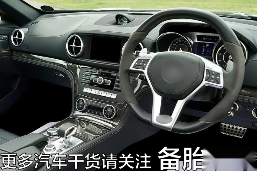

以前我们的节目里面是讲过的:车子暴晒之后,内饰的耐磨性会下降,后期加装的一些电子设备有可能也会出现问题。
如果是新的车子的话,车内污染物的含量也会大幅地提升。
而且车子暴晒之后,车内温度过高是影响乘车体验的。

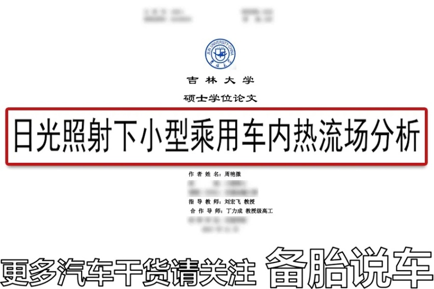

吉林大学周艳微的硕士论文,分享给你,《日光照射下小型乘用车内热流场分析》,里面有讲到。
当车辆内部初始温度为60℃的时候,启动空调系统并且车速以50km/h的速度来行驶,前座需要大概10分钟,才能达到人体舒适的状态。
后座的乘客要花将近25分钟,才能达到舒适的感觉。
因此,给车子做一些防晒措施,保证车内温度不会过高,其实还是有必要性的。

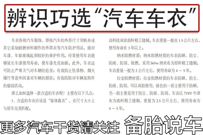

首先,如果车子是长时间不开,建议就罩一个车衣。就好像我们穿防晒服是一样的,全身防护,但要注意,不是所有的车衣都能防晒的,要看材质的。
福建省纤维检验局在《福建质量技术监督》上面发了个文章,《辨识巧选“汽车车衣”》。
里面说到过:PVC材质的车衣防尘、防雨效果比较好,但是不防晒、不防刮。
只有双涂阻燃材质、纳米阻燃材质、拉金阻燃材质的车衣,才能够做到防晒、防尘和防雨、防刮。
所以,我们在买的时候,问清楚材质都是哪几个、有没有防晒的功能、防刮性能怎么样……问清楚。
另外,使用车衣的时候也需要注意,罩之前,最好车子是干净的或者是洗过的。
罩好之后,要固定好,不要有松动,不然风一吹,「啊哟」不就是拿着车衣在给自己的车子划来划去了吗?增加划痕。

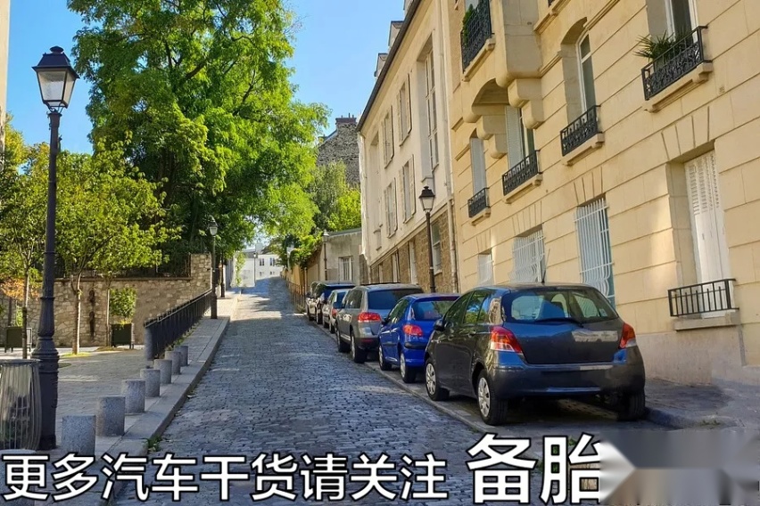

  • 临时停外边,怎么防晒
如果只是临时停外面2、3个小时这种情况,最好是停在建筑物的阴影下、停树下。
龙恩深、王勇等人发表在《重庆建筑大学学报》上面的论文,《夏季户外停放空调汽车的车内温变特性研究》,里面它做实验的。
把车子分别停放在空旷地和树荫下,结果显示:10分钟后,停放于树荫下的汽车车内温度要低上个3到4℃。
其实和站在树底下好乘凉,不是道理一样的吗?
但不是每次停车我们都能找到树荫,树荫下面是凉快,树荫上面还有鸟呢,对不对?不一定是最好的,有遮阳挡更好。
