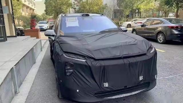

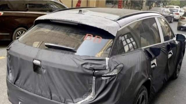

最近,蔚来ES7的无伪装实拍图曝光,作为一款发布在即的蔚来全新SUV车型,ES7是蔚来在NT2.0平台上打造的第一款SUV车型,其在外观方面可以看到大量已经运用在蔚来旗舰轿车ET7上的设计元素,ES6和ES8基于NP1.0打造,与ES7已经属于不同时代的产物了。今天,我们就来究起本源,说一说NT2.0相比NP1.0都有哪些不同,这些不同又会如何影响用车体验。

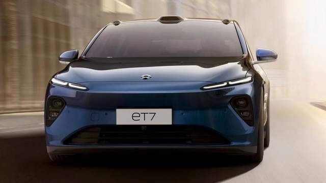

首先,2020年底发布的“期货”车——蔚来ET7,我们就能看到蔚来在新平台上做出的调整,ET7在硬件方面区别去之前两款SUV产品的最明显之处,在于其搭载了激光雷达,曾经的智能驾驶蔚来NOP不曾有激光雷达的加持,为毫米波雷达+摄像头+高精地图的形式,而激光雷达的加入使得整体的智能驾驶系统更加完善,但相应的其他各项硬件配置也被大幅提升。

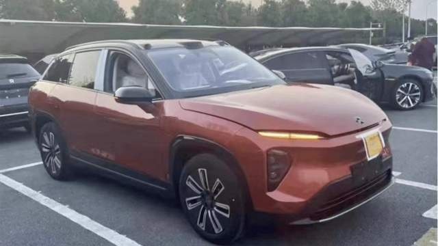

本以为激光雷达仅会出现在旗舰车型上,但去年底发布的中型轿车ET5,依然保留了激光雷达,足以看出蔚来下一阶段对于激光雷达的态度相当积极。这一次,作为同平台打造的产品,我们在ES7上,再一次看到了车顶上突出的激光雷达。

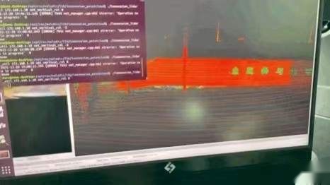

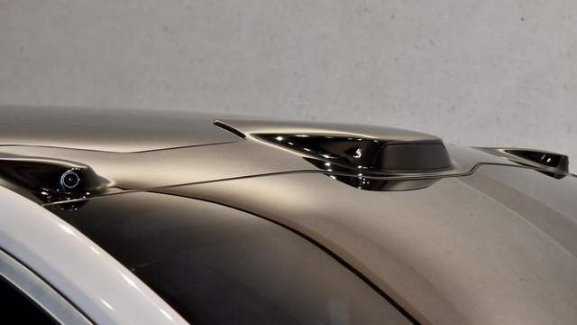

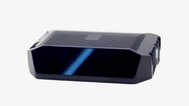

激光雷达作为时下的大热门,它可以算作NT2.0区别于NP1.0平台的重要标志,也是蔚来在打造智能感知冗余的重要组成部分,当然激光雷达能在蔚来车型上普及开来,和它自身不低的定价有很大关系,蔚来给ES7搭载的图达通innovusion激光雷达,使用的是双周正交扫描方案,关键部分分为4个,分别是振镜、多面体反射镜、1550光纤激光器和与前者配套的InGaAs探测器。
这套系统的成不低于选装一套好的音响,但它给车辆带来的好处是立竿见影的:首先单点测距原理和1550nm波长,可以保证探测距离超过150米;同时多面体反射镜转速保持100hz量级,振镜保持千赫兹量级,可以让激光雷达分别率达到100线以上;通过搭载这套精密的激光雷达,车辆的被动安全性也能比以往更高。
无论是NOP还是蔚来最新的NAD,它们的视觉感知依然是整体感知系统中占据更大比重的,NT1.0平台下的蔚来ES8,其感知系统由1个三目摄像头、4个环视摄像头、5个毫米波雷达、12个超声波雷达、1个驾驶状态检测摄像头组成。
而到了NP2.0平台的蔚来ET7上,相较于NOP系统,NAD系统的感知解决方案更加完善:增加了侧视和后视ADS摄像头;但是ADS前视却由三目摄像头变成了双目摄像头,因为NAD系统采用2个ADS前视摄像头+2个瞭望塔式布局的侧前视摄像头+1个前置激光雷达,完全能够覆盖到NOP系统采用三目摄像头情况下的视野探测范围。
从ET7、ET5再到ES7,它们都搭载Aquila超感系统,配备33个高性能感知硬件:包括1个激光雷达、7个ADS摄像头、4个环视摄像头、5个毫米波雷达、12个超声波雷达、2个高精度定位单元、1个车路协同感知和1个增强主驾感知。尤其是车顶上的瞭望塔式布局的激光雷达和摄像头,在城市场景下,传感器视线很容易被绿化带和车辆遮挡,相较于安装在 B 柱和后视镜的摄像头,部署在车顶的高位侧前摄像头,能够减小盲区;作为前向视觉冗余:布置在车顶高位侧前摄像头,因位置高,故视野广,提高了前向视觉的冗余度。即使前向主摄像头不工作,依靠两个高位侧前摄像头,仍然可以实现前向视觉的完整感知。
