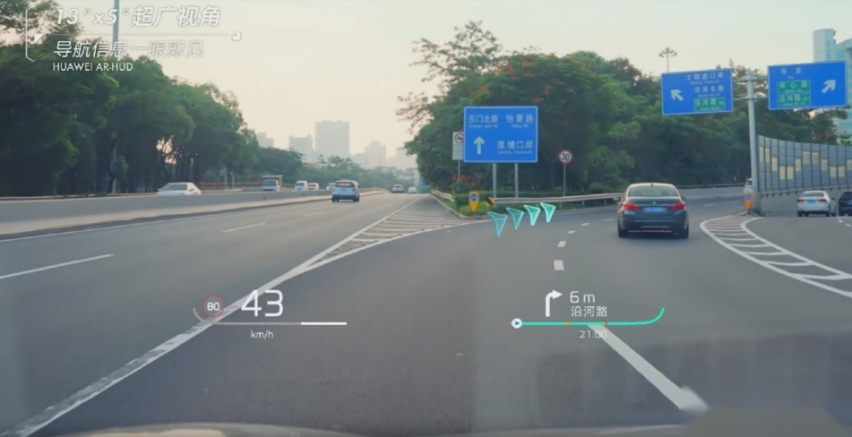

相较于一般只能显示基础行车信息的 HUD ,飞凡 R7 的 AR-HUD 则覆盖了更广的维度。除了常规的时速显示、违法抓拍和导航信息外,飞凡 R7 的 AR-HUD 还能够同步中控交互屏的信息,将AR领航指引、ADAS 辅助驾驶的状态实时投影到前挡风玻璃上,减少驾驶员在行驶过程中低头看仪表和中控的风险。

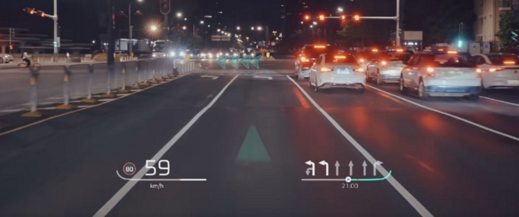

举个实际场景的例子,当驾驶员遇到环岛、匝道这一类日常驾驶中非常容易走错的场景时,AR-HUD 能够提供道路指引,并将其精准地投影到你将要转入的匝道口或环岛出口。这样一来,走错的尴尬问题就能够被避开。

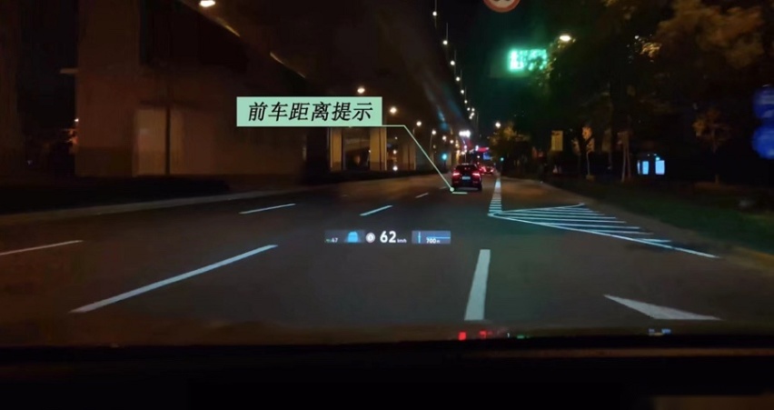

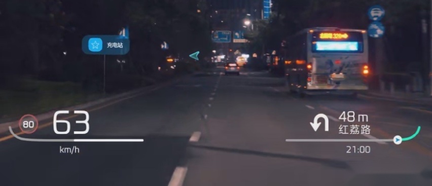

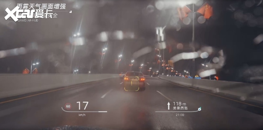

在安全方面,飞凡 R7 的 AR-HUD 还能够在夜晚的时候提供行人识别、跟车距离提示灯信息,让驾驶员在夜间行驶环境中更得心应手。值得一提是,这套 AR-HUD 在雨天、强光天气下依旧能够清晰地为驾驶员提供增强现实显示,让恶劣驾驶环境下的行车更安心。

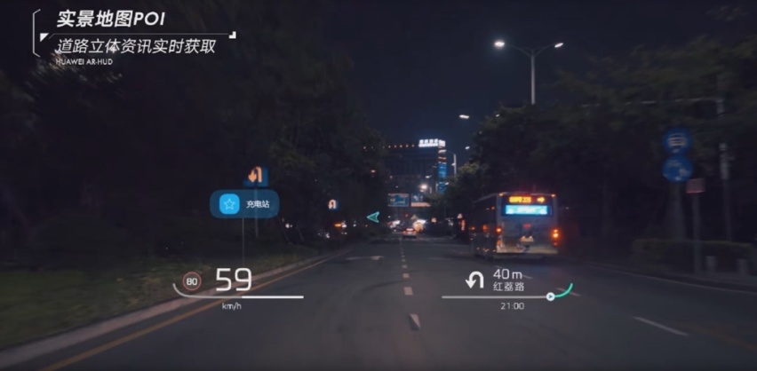

除了显示安全信息以外,飞凡 R7 上的 AR-HUD 还能够实现与生活场景相关的功能。例如当你开启导航时,AR-HUD 将分析周边的地理位置信息,并将充电站、停车场、热门景点等信息投影至路牌或目的地附近,更便于去留意和选择。

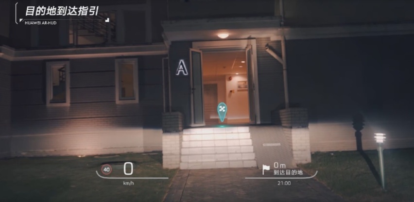

最后是颇有仪式感的使用场景。当你到达目的地后,AR-HUD 将会投射目的地到达指引,提示一段旅程的结束。总的来说,相较一般的 HUD,飞凡与华为联合首发的这套 AR-HUD 从全方位上都对 HUD 的体验做了革新。且在实用性和趣味性、新鲜感上,飞凡 R7 的 AR-HUD 也足够使我们眼前一亮。

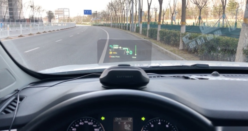

在技术路线上,HUD 经历了 C-HUD、W-HUD 再到 AR-HUD 的发展。C-HUD 是 HUD 最初级的形态,其最大的特点是成本低、支持后装,目前在网络上能够买到的绝大多数后装 HUD 也是 C-HUD 的形态。
C-HUD 显示屏为放置于仪表上方的一块透明树脂玻璃,厂商通常会根据成像条件对这块玻璃进行一些特殊处理,用户也可以自己调节玻璃的角度。C-HUD 的优势是价格较低、安装简单,但缺点是安装后与车辆基本没有一体性,并且能够实现的功能较为有限。

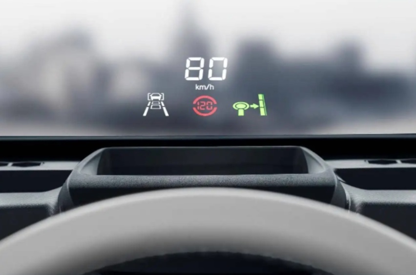

W-HUD 相较于 C-HUD 最明显的优势便在于一体性,布置 W-HUD 需要在仪表台前方的位置前装布局,并且车辆的前挡风玻璃可以直接作为显示屏使用,HUD 信息投射到玻璃后视觉一体感和实用性都更强。缺点是 W-HUD 因为高精度非球面反射镜需要根据前挡玻璃的尺寸和曲率去适配,因此成本较高,一般都是在中高端车型上使用,并且后装的难度较大。

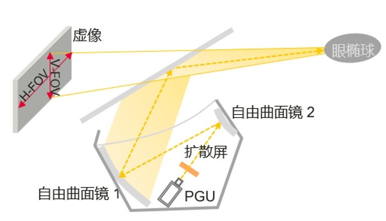

飞凡 R7 的 AR-HUD 则采用了新的 ODP 光学引擎,其所采用的技术比 DLP 成本、门槛都更高。具体来看,这套引擎采用了 LCoS 光学显示芯片,其中包含了超过两百万个反射像素单元,且单像素大小仅为 4.25 微米,像素集成率高于业界 40% 。正因如此,才能在飞凡 R7 上实现 1920×730 的业界最高分辨率。
而从官方演示视频中我们可以看出,得益于高分辨率和高像素集成,飞凡 R7 的 AR-HUD 在车道指引、转弯箭头指示以及速度显示、目的地及车道提示上都有着更好的清晰度,几乎没有锯齿感的指示图标能够带给用户更直观的反馈,也让我更期待 R7 AR-HUD 的实车表现。
同时,这套光学引擎通过多重方案实现精准调节 LCoS 光学显示芯片出射光相位,从而能够实现更高效率地射出有效射光,并且对比度达到了 1200:1,保证了画面的色准和精细度。与 AR-HUD 精细画面相匹配的是团队为其适配的 AR 算法,通过 IMU(惯性传感器)与 DMS(驾驶员监控系统)的配合,飞凡 R7 上的 AR-HUD 能够做到实时动态保持画面稳定,消除眩晕,实现人、车、路视觉协调。

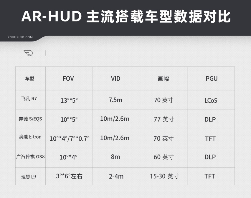

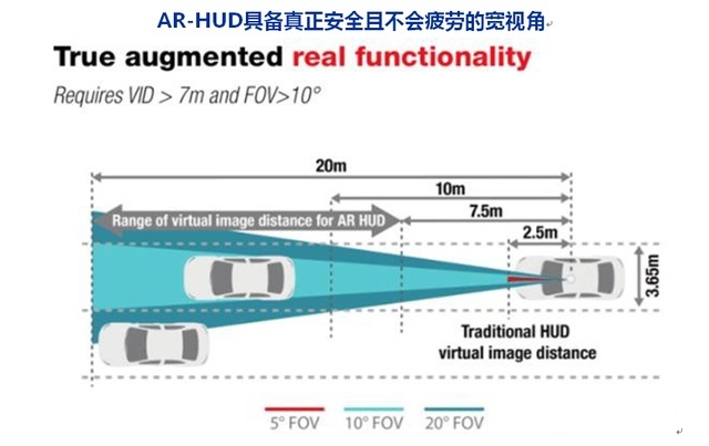

为了让用户能够看到更多信息,在视场角方面,飞凡 R7 的 AR-HUD 做到了全球量产车型最大可视角 13° *5°,优于百万级轿车奔驰 S 级与 EQS 上的 10°*5°。这样做的直接好处在于拓宽了 HUD 的视觉范围,反馈到实际场景中便是 AR-HUD 能够带给用户更宽、更远的内容识别。
简单来说,这项技术就是通过多次折返和高精度镜片集成实现小体积、长光路,从而使得图像能够更精细地显示在驾驶员的前方,同时在更远的视野也能够依然清晰。

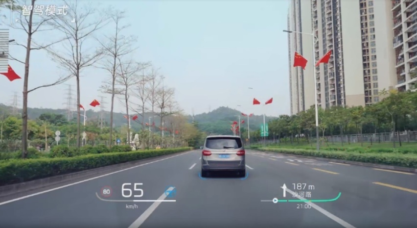

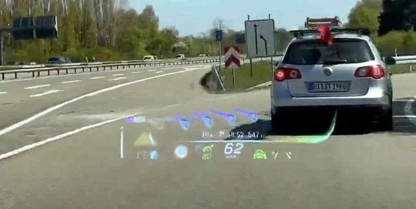

具体到实际体验来看,结合搭载 AR-HUD 各家的展示我们可以看到,奔驰的 AR-HUD UI 设计较为聚拢,有转向前的路标提示。同时,奔驰的 AR-HUD 还能够显示限速、ADAS 信息和到达目的地的时间、剩余距离等。而大众 ID. 的 AR-HUD 也能够显示 ADAS 信息和转向路标提示,但整体显示较为简约。

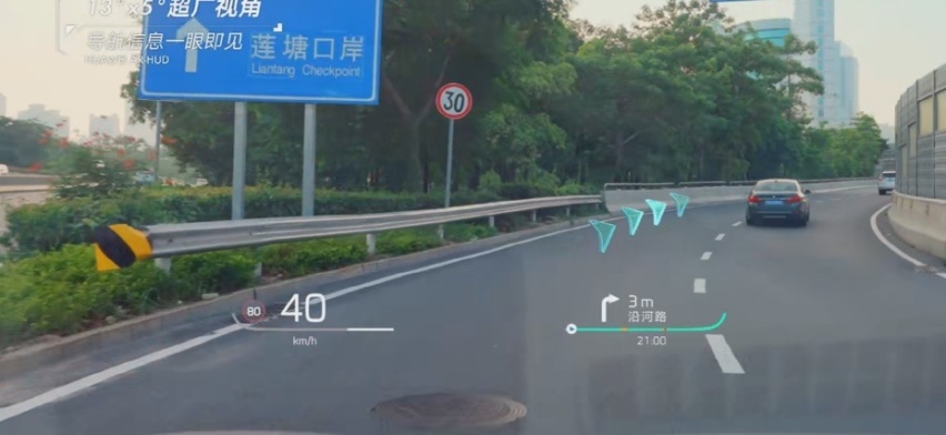

飞凡 R7 的 AR-HUD 同样也有着限速提示、时速显示、目的地导航和转向前路标提示的功能,整体的设计也更加扁平化。同时我们可以看到,得益于目前量产最大的 FOV 视场角,飞凡 R7 的 AR-HUD 也确实能够将道路指标投影到更远的位置上。

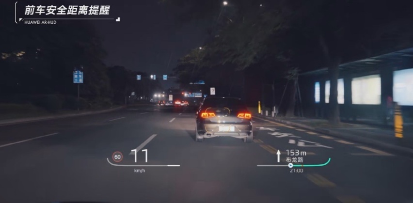

在跟车距离提示部分,大众 ID. 的 AR-HUD 以及目前其他的 AR-HUD 都会勾勒出车辆底部的轮廓,提示驾驶员;而飞凡 R7 的 AR-HUD 则会在靠近前车或行人时在车辆中央显示一个黄色的警示方框,对于驾驶员有着更醒目和显眼的提示。

此外,正如前文提到的,飞凡 R7 的 AR-HUD 还能够在接近目的地时通过投影提示地标性的建筑或充电桩、停车场,这也是目前许多 AR-HUD 所不具备的。最重要的是,作为飞凡 R7最为亮点的创新之一,我们可以大胆地推测,在后续不断 OTA 升级中,飞凡 R7 这套 AR-HUD 还将给我们带来更多功能。
