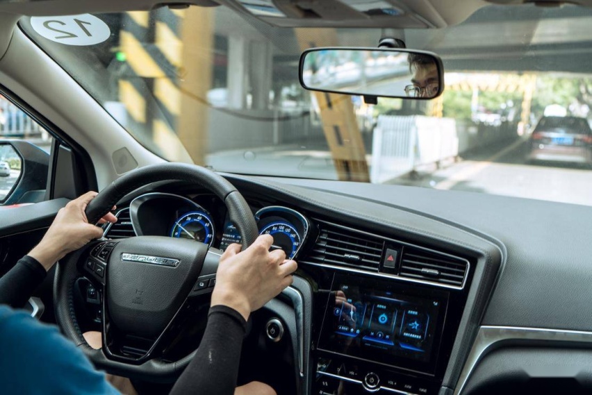

按照续航测试的惯例,我们将车辆的驾驶模式调节到 ECO ,动能回收调节到强,同时空调调节为 24°C 和两挡风。车内载有两人,并且每隔20km交换驾驶。当天广州的气温达到了 40°C 。

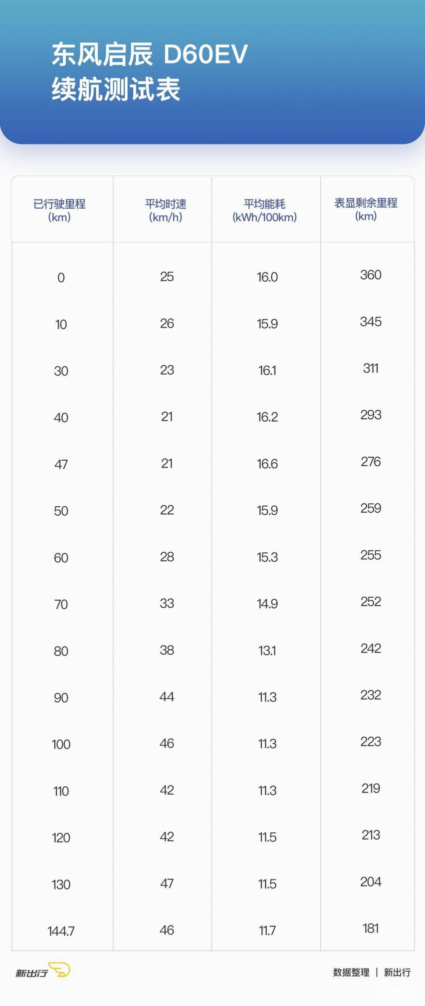

测试结果:行驶了 144.7km,平均能耗 11.7kWh/100km
这次的续航测试都集中在广州市区,运气不佳正好遇到拥堵,尤其前 50km 的拥堵情况非常严重,平均时速也只能保持在 22km/h 左右,平均能耗也都比较高,几乎都保持在 16kWh/100km 以上。而在后面的 90 多公里路程中,拥堵的状况得到好转,平均时速也达到了 40km/h以上,平均能耗也逐渐下降,最终保持在 11.5kWh/100km 左右。

拥堵的道路状况对续航测试的结果造成了不小的影响,前面50km 的路程里,很多时候只能走走停停,车辆半天都不能移动,我们坐在车里干着急。最终的测试结果是,实际行驶了144.7km,表显剩余续航从360km 下降到了181km,即损耗了179km。
按照这个比例来计算,可以得出东风启辰D60EV 的城市续航测试大约为144.7÷179×481=388.8km ,约为NEDC 续航成绩的81% ,在当天这样的高温与拥堵的条件下,这个成绩可以说是中等偏上。不过,如果按照我们最终保持的平均能耗(11.7kWh/100km)计算,可以得到58÷11.7=495.7km ,超过了它的NEDC 续航里程。
