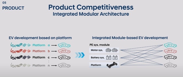

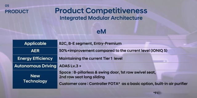

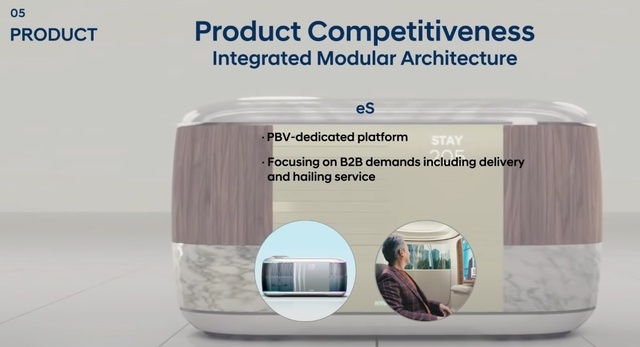

所以E-GMP很快推出了后续策略IMA(Integrated Modul Architecture)。把目前E-GMP打散成各种模块,然后组合成不同车型,实现产品数量和产能的快速爬坡。而且安排了两种商业模型,eM乘用车(B2C),现代作为OEM;eS专用车(B2B),现代作为供应商,比如美国的Canoo。
最终的结果其实也是和MEB一样的开放平台使用。

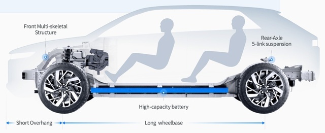

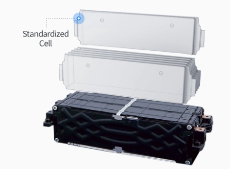

E-GMP目前有两种电池包三种容量,58、72.6和77.4度,72.6比77.4少两个模组。后续可能会有更大容量的电池包。77度电池包工况电压697V,依然是电芯-模组-电池包的传统结构,出于结构稳定性考量,不利于高功率充电。长模组串联,电芯排列方式是180串2并。E-GMP电芯供应商是SK Innovation,三星SDI,LG Chem和CATL四大天王,目前主要采购SKI和LG Chem,未来将偏向于LG Chem,因为与后者成立了合资公司。目前使用的软包电池由SKI提供,3.67V NCM,厚度9.5毫米、高度100毫米,尺寸中规中矩,没有太多亮点。模组和电池包的组装由MOBIS完成。
国内首发评测捷尼赛思GV60:求解电动车时代Modern Luxury
E-GMP的77度电池包重量为478公斤,功率密度比较突出。130毫米的高度可观,电池包高度不低,放在捷尼赛思GV60上依然突出了一块。

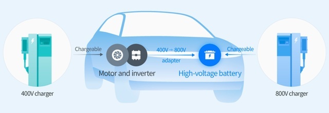

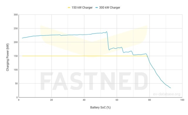

E-GMP接受800V充电电压,这也是除保时捷J1外第二个批量生产的800V平台。最大理论充电功率为320kW,从10%到80%的充电时间18分钟,实测可以达到的最大充电功率为200kW左右,需要使用ionity/electrify America的配套充电桩。低电压直流充电时,通过前轴电机逆变器转换为800V后输送到电池包,这一充电路径被专利保护。

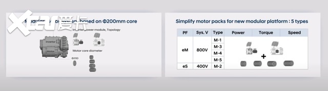

E-GMP有四种永磁同步电机,320/396V各两款,峰值功率三种70/120/160kW,两种功率控制器,通过不同的叠加方式形成了五种不同的动力水平。RWD+AWD配置。电机是模块化产品,壳体尺寸相同转定子长度不同,使用发卡型绕线。前后电机独立逆变器,二极管采用SiC,效率理应可观。
国内首发评测捷尼赛思GV60:求解电动车时代Modern Luxury国内首发评测捷尼赛思GV60:求解电动车时代Modern Luxury

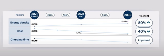

E-GMP的改进版包括2种逆变器5种电机和9种C2P/C2F电池,并且将LFP和固态电池纳入发展计划中。

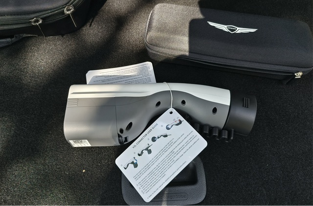

车载充电器位于车辆后方,所以GV60的充电插线方式与捷尼赛思其他车型不同。ACDC最大功率为11kW,标准家庭充电桩需求。V2L是E-GMP的一大特征,设计输出功率3.6kW。其中车内插头位于后座下方,设置了很强的安全措施,需要机械钥匙才能打开滑盖,最大功率1.2kW。车外直接使用充电口,转接头非常精致,防水功能做得非常到位,可以设置放电时长和功率。
V2L功能的目的并不是将车辆当做电网储能装置,但足够应付日常电器需求,对于日韩车主而言还是非常有吸引力的。E-GMP的IONIQ 5就让现代时隔6年重新回到了日本市场。

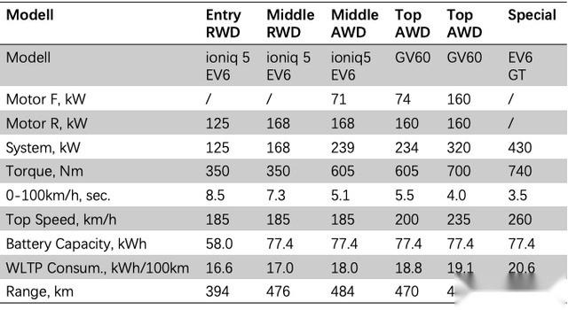

捷尼赛思GV60在欧洲有两种配置,Sport和Sport+,大小两种功率,234/320kW,差别是前轴电机功率,但都采用了77.4度电池和396V电机。放在E-GMP平台中的位置如下:
入门级车型GV60 Sport在德国的起售价为5.6万欧元,与奥迪Q4 e-tron顶配车型50 quattro相同,Sport+的起售价达到了7.1万。测试车属于全满配状态,8.2万欧元。

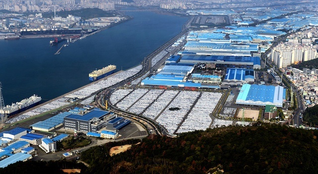

现代集团对于韩国社会的贡献作用非常大,因此企业对于产地策略相对保守。现代集团目前在海外有三条电动车生产线,捷克,中国,印尼,E-GMP只有韩国母厂。按照计划,E-GMP要在2025年实现23台车型、110万台产量,按照目前9万台的产量来看,每年需要增长150%。
不知道如果不国际化,现代如何实现这些增量。

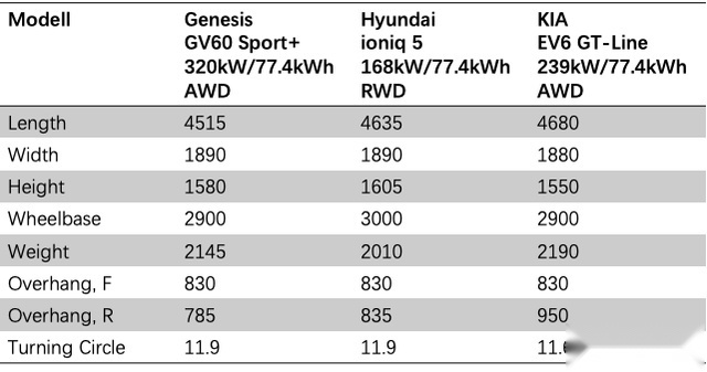

E-GMP现有的三款车型设计都非常特别,尺寸如下:
三款车的长度和高度都比SUV略小,宽度与高度又比轿车大。外加短促的车头,一种放大的两厢掀背轿车。
几年前长得都还一模一样的现代起亚,如今看起来各自不同。从造型上来看,IONIQ 5科幻,GV60敦实,而最矮最长的EV6看不太懂。

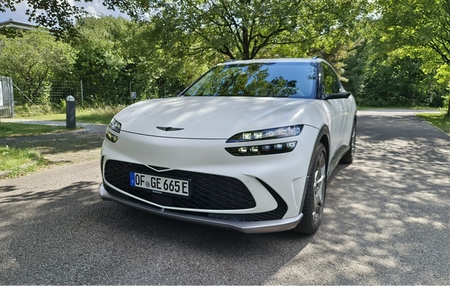

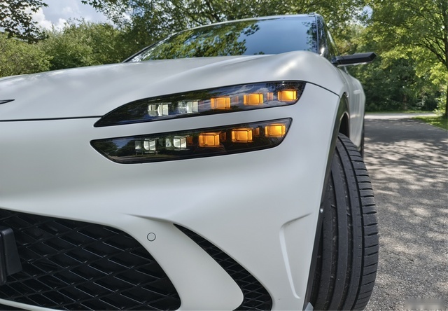

GV60前灯继续使用上下两层的捷尼赛思设计。每层五组发光单元,外侧六组功率较小,用于示宽灯和转向灯;内侧上层近光下层远光,远光有矩阵功能;日间行车灯按车速点亮,静止时是看不到的。

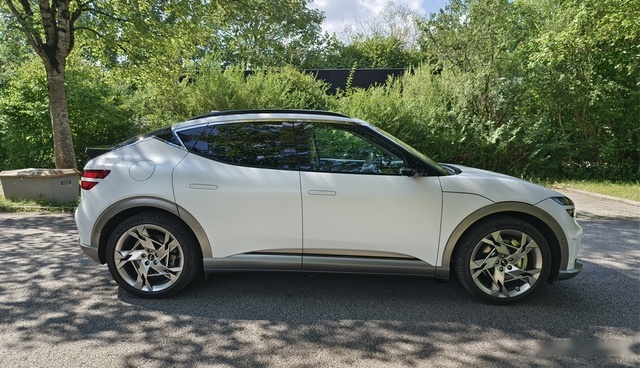

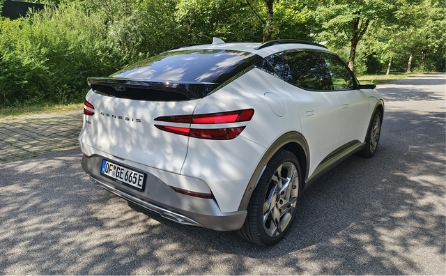

GV60的侧面相对简单,没有太多造型。A柱黑色盖板,下方门板装饰条,金属色喷漆包围。

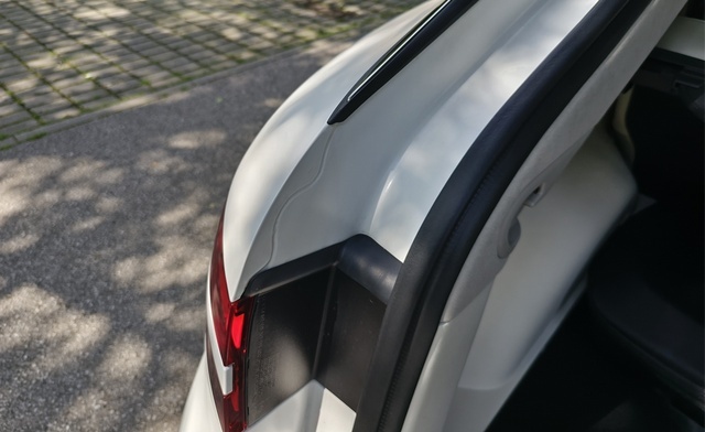

车尾又变得复杂,溜背尾门,单块大玻璃,粘贴尾翼,没有雨刷,为了造型。Z字型镀铬条前面还有一块完全堵死的造型玻璃,为了造型。尾门与保险杠齐平,牺牲了保险杠的功能,还是为了造型。
尾灯相对简单,上面的AB灯组只负责制动和示宽,转向灯被集成在左右反射片中。现代喜欢这种设计,目的是避免北美以及欧洲版本,减少灯组的变种。倒车灯放在最下面,有投影功能。

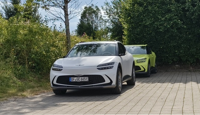

不管GV60的外观设计怎样,车漆质量不存在疑问。
GV60提供十五种车身颜色,金属颗粒和哑光喷漆各半,颜色花花绿绿,风格独特,对于喷漆质量的要求极高。活动现场三台车的颜色分别是Hanauma Mint、Sao Paulo Lime以及测试车的Matterhorn White哑光漆。

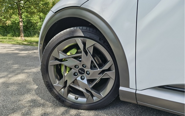

GV60只有两种尺寸轮辋,20-21英寸,每种尺寸一个造型,试驾车使用21英寸。21寸轮辋造型非常考究,纯机加工喷漆件,无盖板无抛光,工艺复杂度甩奔驰五个宝马。

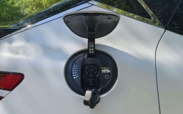

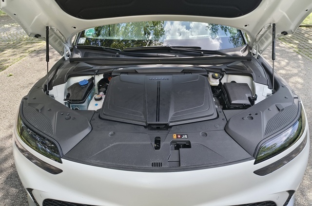

GV60前机舱做了个聊胜于无的储物盒,AWD车型的容积只有21升,上一个这么做的蠢货是e-tron。充电口位于车身右后侧,盖板电动翻折,有防夹和防卡保护。上翻设计用于遮挡雨水,充电线路插拔的角度合理,盖板不遮挡视线。充电插头是否锁闭可以进行选择,方便在AC充电中拔枪结束,一个非常美国化的设计。

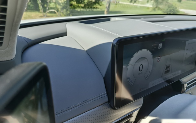

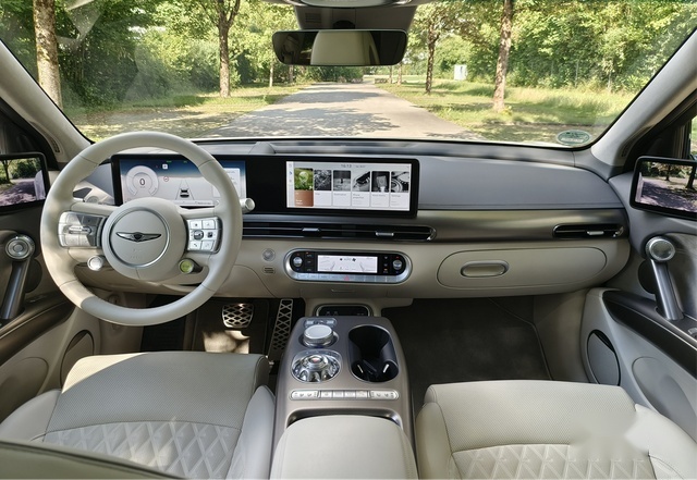

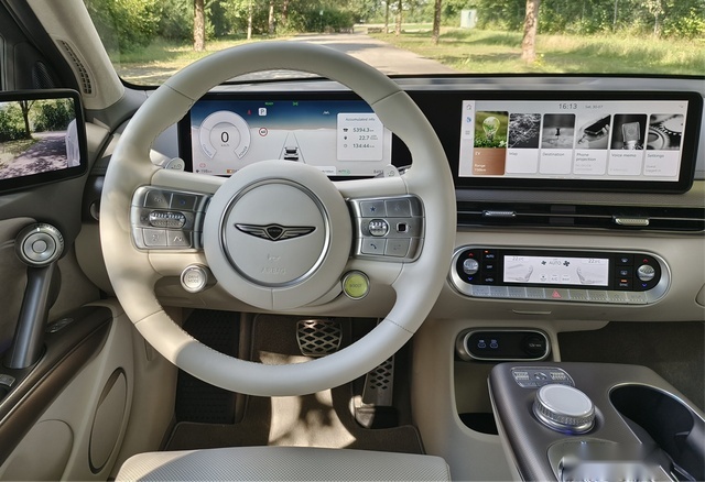

捷尼赛思的中控台结构像是宝马设计的重新演绎:横屏+中控屏遥控器+控制岛+空调面板。强调易用性,比如UI最顺手的操作方式还是遥控器而非触摸,再比如在控制岛上还是留下了一条座椅和功能按键。整个操作系统没有做成宝马iDrive 8.0那种“不错但是这玩意怎么用”的高压迫性主题。

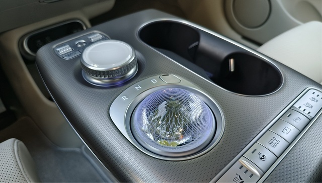

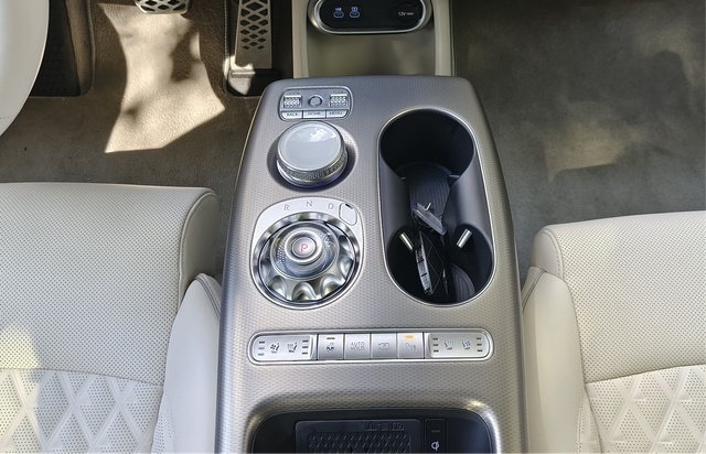

翻折的球形换挡结构是整个内饰的核心,有很强的装饰属性。背面是一块刻有纹路的玻璃,夜晚灯光效果拉满。翻折电机毫无声响,遇到卡壳时会自动停止并等待启动复位。旋钮手感一流,旋钮与底座之间的缝隙严丝合缝,做工非常精致。
可惜这个球不能旋转,做个迪斯科球多好。

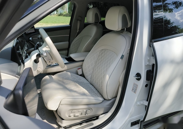

GV60的ErgoComfort座椅是标杆级产品。加热+通风+五种气袋式按摩+14向电动调节+一键休憩功能,椅背椅垫侧翼在进入运动模式后自动收紧。座椅的通风风量非常分散,即便是一档风量效果也非常出众,风机噪音不明显,适合电动车。座椅材料和触感保持一流水准,坐垫软硬和弹性适中,发泡和覆盖材料使用回收材料,环保标签。
GV60的前排座椅省去了IONIQ 5的腿托,但继承了休憩模式。当车辆处于P挡、车内传感器没有检测到后座乘员时5秒内两次按压放倒按键即可启动,属于亚洲市场使用场景,欧洲市场对这一功能并不敏感。
座椅是不能放平的,实际体验比较一般。

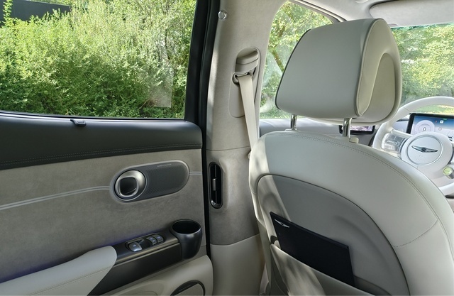

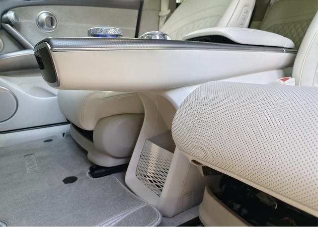

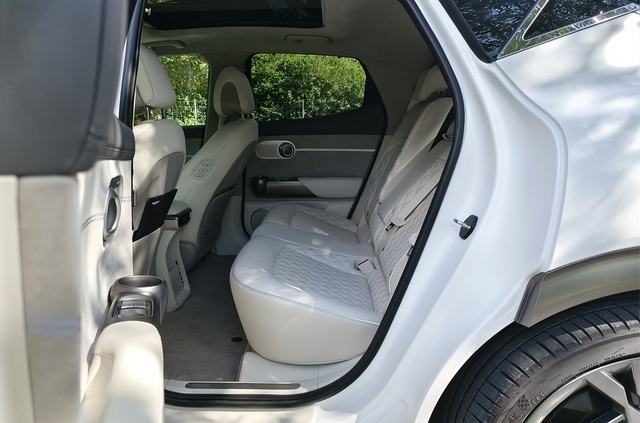

GV60的后座椅配置比较简单,省去了IONIQ 5的滑轨。靠背角度可调,中央扶手内两个杯架。座椅面料和填充与前排无差别,提供加热功能,舒适度有保证。后车门的门板设计比较奇特,与Q4 e-tron一样摆了一个杯架,似乎是为了解决座椅和储物格之间的冲突,但并没有像Q4 e-tron一样融入门板,对设计的影响较大。

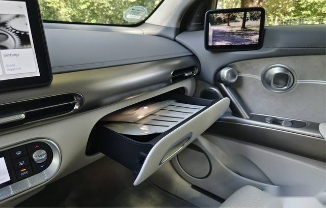

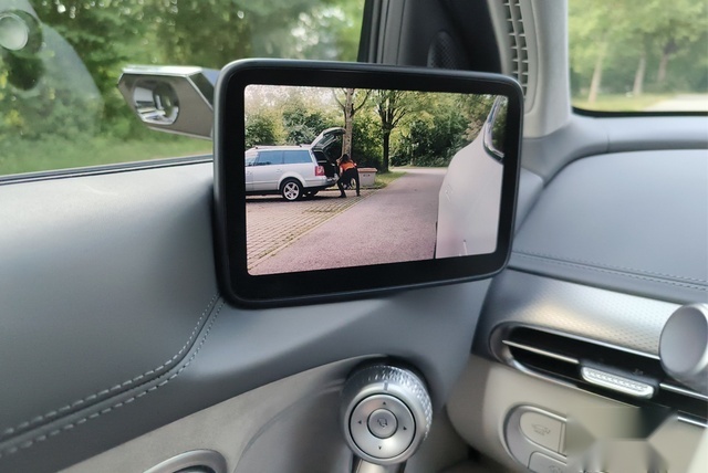

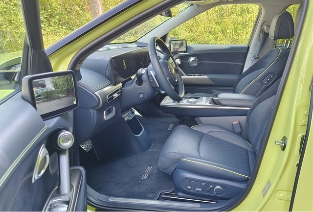

GV60可以选装电子后视镜,1200欧元。显示屏没有像奥迪e-tron一样嵌入门板,主要原因是低装车率。电子后视镜的功能和实际显示效果达不到奥迪e-tron的水准,FOV局限、没有高速公路模式、倒挡放大画面出现了明显噪点、树荫明暗交替环境光感调节较为缓慢。电子后视镜的显示屏没有采用触摸屏,在门把手重要位置设置了后视镜调节旋钮,副驾驶一侧做了个带孔的旋钮盖板。
捷尼赛思说可以拧下来里面放点香氛。哈?
GV60的手套箱是个抽屉,带滑轨,非常结实,方便收纳但牺牲了容量。

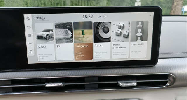

GV60是首台搭载捷尼赛思全新信息娱乐系统ccIC(connected car Infortainment Cockpit)的车型。系统底层是Android开源平台,集团产品,捷尼赛思UI。UI界面基本参考宝马iDrive 7.0,大图标Widget+三级功能菜单,外侧展开,单向通行。功能集之间需要通过Widget入口、屏幕内侧或者空调面板上的快捷键进行切换。有一个类似于大众集团MIB3的3D功能设置页面,语音控制功能没有集成在操作系统中。
UI明显的优缺点——
■ 优点:大图标中考虑到了某些功能场景的重要性,比如静默模式以及音场调节。
■ 缺点:大图标数量太多,平铺三页,无法快速到达。
ccIC是我见过功能调节选项最多的车机,但参与调整的控制器功能数量其实并不多。可调选项包括仪表小车颜色、舒适转向灯三/五次闪烁、字体大小、英法德键盘、屏幕的色温、提示音Gong/Da、自动大灯启动的车速、驾辅系统警告时间统一还是分项调整以及Home功能落在哪个键。

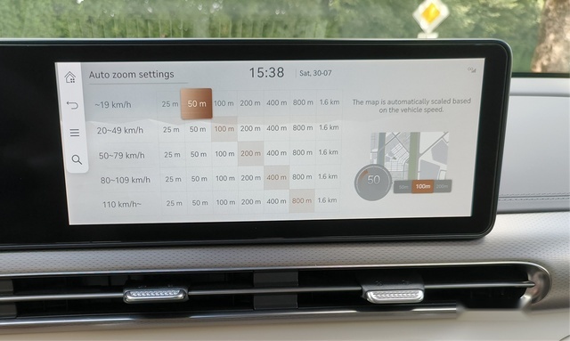

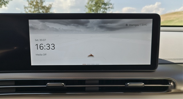

UI非常用心,光标是一个木板,对比度高且具有美感。图标经过精心设计,触摸板输入有动画提示。地图有深层渲染,只显示时间地点天气的类似锁屏画面背景便是简化地图和导航,我非常喜欢。

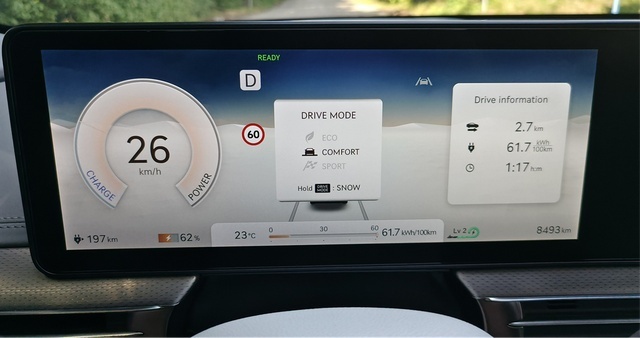

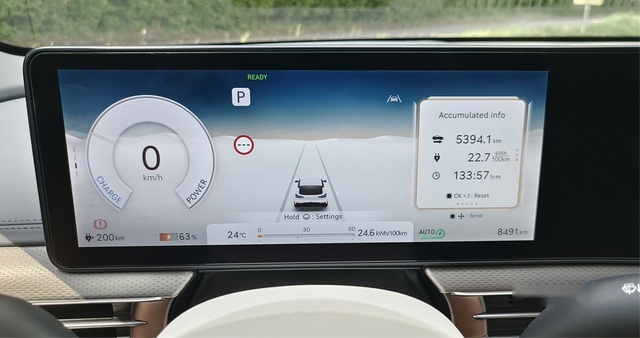

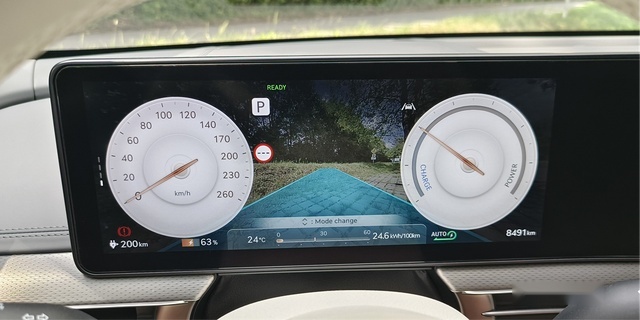

GV60方向盘左侧按键负责驾辅功能,右侧负责信息娱乐系统。只有右侧有触摸板,负责仪表盘中信息翻页,有操作提示,逻辑性比奔驰MBUX强不少。仪表内容订制范围包括车速表形式、位置以及背景内容,对于用户非常友好。数字车速到传指针车速只需要左侧按键一次按压,少见的快速切换,大概率针对北美用户需求。

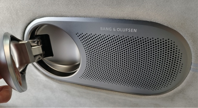

GV60可以选装Bang & Olufsen音响系统,价格1170欧元。包括Beosonic功放逻辑、13个扬声器,8个ANC麦克风以及三种不同的噪声模拟。音响效果不惊艳,主动噪声抑制无法抑制巨大的滚动噪音。三种模拟噪声分为科幻、内燃机和电机,可以分别设置音效强度、产生时间和随速增益值。效果一般,我选择静音。

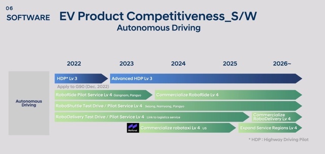

现代规划了自动驾驶的时间表,计划在2022年实现G90车型高速公路L3级自动驾驶,同步通过RoboTaxi以及Uber对L4级自动驾驶进行测试。

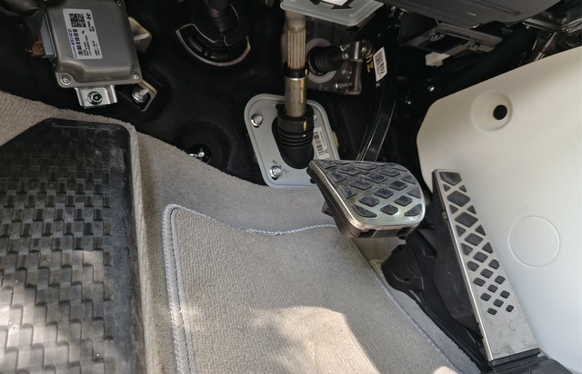

单踏板设计改变了电动车制动器的特性。

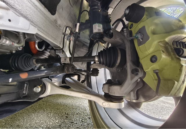

GV60前轴下摆臂从铁合金冲压件更换为铸铝件,结构从集成式A型臂改为两个独立的连杆。主要目的是解除衬套耦合运动形式,可以集中在一个方向进行特性设定。负责X向载荷的后掠臂采用液压衬套,前副车架做了设计变更,为了舒适性。
由于摆臂和制动器连接点的变化,GV60需要全新的转向节。

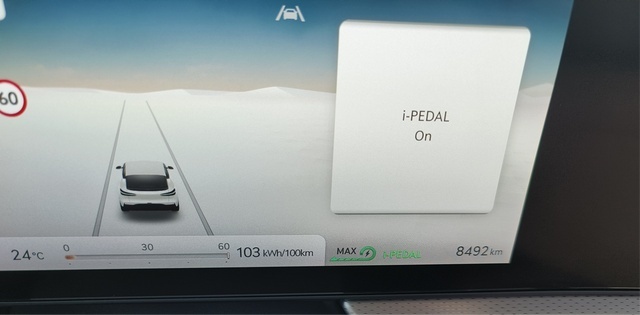

GV60的制动力回收等级有三级,通过方向盘后面的拨片进行调节。长按+进入单踏板模式,长按-拨片进入自动模式,前者基本就是等比例速度提供反拖转矩,后者则使用地图和驾辅传感器的信息对车辆的制动力矩进行控制。单踏板反拖力矩太过明显,自动模式更合适。GV60的制动踏板有舒适运动两种设定,没有明显的制动力交接点是优点,缺点是不论哪种设定踏板行程都较短且制动力增益明显,不易于掌控。

GV60 Sport+标称综合工况19.1千瓦时/100公里,测试车累计为22.7,考虑到测试车较为恶劣的工况,标称数据值得信赖。标称满电续航为466公里,表显计算为310公里,夏季30度单人无行李测试工况。
