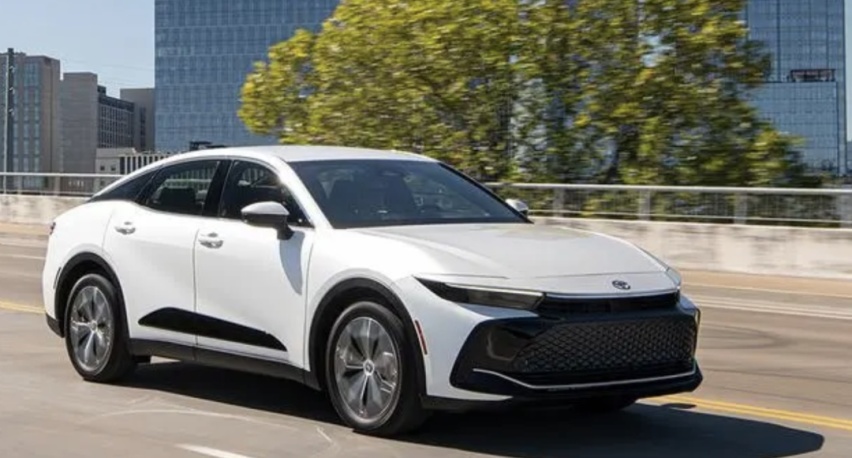

3、外观更显年轻化
对于皇冠SportCross的造型,可以用大胆前卫形容。
造型方面,全新皇冠SportCross采用最新家族化设计理念,前包围则采用了大嘴式格栅,两侧则是“C”字型边框,两侧造型犀利的前大灯组内拥有全LED光源,并由贯穿式LED灯带相连在一起。
车尾部分,新车尾灯采用了贯穿式的设计,中间镶嵌有丰田的品牌Logo。而整个车尾还使用了撞色设计,大面积黑色元素的加入,让车尾的造型更有层次感,下方配备了镀铬装饰条和隐藏式排气布局,整体造型非常具有辨识度。
4、车身尺寸符合中型车标准
皇冠SportCross的车身尺寸为4930*1840*1540mm,轴距为2850mm,其数据基本符合中型车的标准。
但是作为一款跨界车,皇冠SportCross的车身高度却比多数轿车要高出不少,以雷克萨斯ES和亚洲龙为例,两者的车身高度分别为1450mm、1447mm,与皇冠SportCross相差近100mm。
