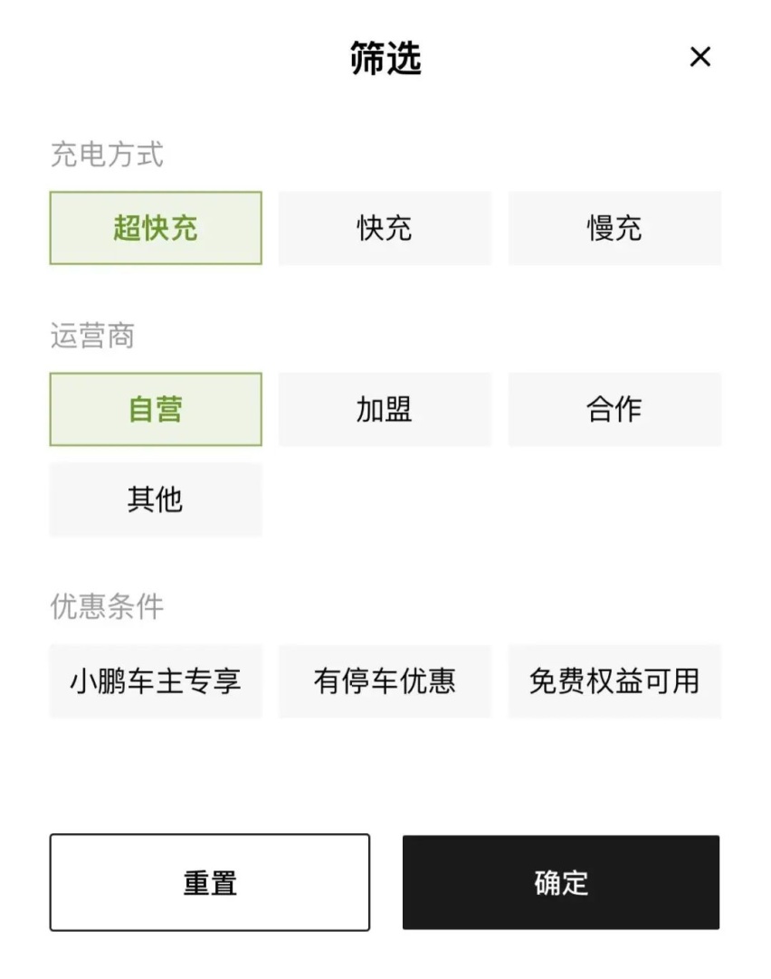

大家可以在小鹏 APP 里充电服务里找到“附近电站”后点击筛选,选择里面的超快充+自营,就能找到附近的 S3、S4 的充电桩了,而 S1、S2 充电桩都被归类为快充。
图片筛选“超快充”就能找到 S3、S4 的充电桩

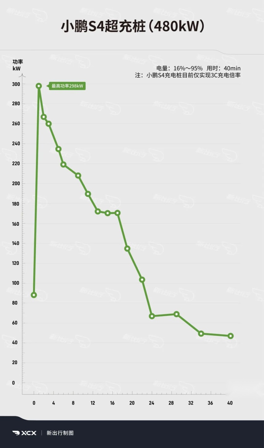

我们当时在小鹏 S4 超快充站(当时测试时桩体仅支持 3C 充电倍率)上做了测试。
图片小鹏S4充电桩:16%-95% 共用时 40 分钟
  • 最高充电功率:298kW
  • 所需时间:16%-95% 共用时 40 分钟
小鹏 G9 车型的最高充电功率达到 298kW,电量从 16%-95% 共用时 40 分钟,这个速度可以说非常快了。不过目前全国范围内的 S3、S4 超快充桩并不多,我们再来看看大家接触最多的小鹏 S2 充电桩上的表现。

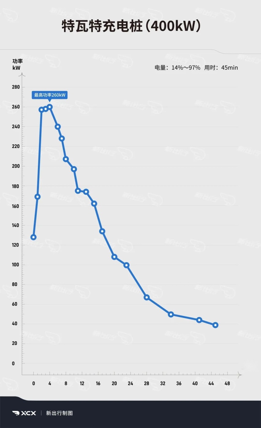

紧接着带大家来看看几乎是目前第三方充电桩里充电功率最高的,特瓦特充电站,单枪最高能到 400kW。
图片特瓦特充电桩:14%-97% 用时45分钟
  •  最高充电功率:260kW
  • 所需时间:14%-97% 用时 45 分钟
由于当时测试充电时候,旁边还有台大货车在充电,因此充电功率没能达到最高峰,最高的充电功率仅达到 260kW,最终电量在 14%-97% 之间共用时 45 分钟。

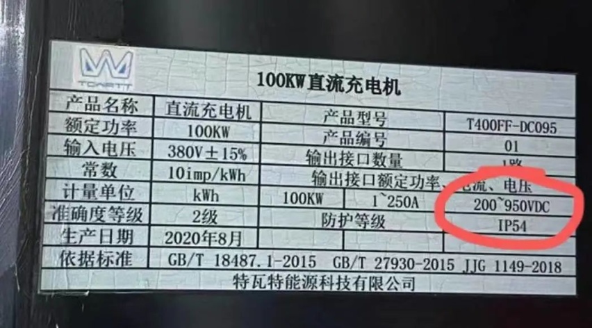

另外再和大家分享一个小技巧,我们平时出去充电,基本都是通过充电桩桩体上的小铭牌查看该充电桩的“额定功率”来得知最高输出功率,这点其实没错,但不一定全对。
图片可以仔细观察左上角铭牌上的数据,例如额定功率的数据
就拿这次的特瓦特充电桩来看,它桩体的铭牌上刻着额定功率为 100kW,那真实的充电功率我们也测试了远远超过了 100kW,所以是铭牌刻错了吗?
那当然不是,原因是这个充电桩的硬件是支持高速充电的,但由于国标只标了 250A,所以再以 400V 为单位计算,得出的额定功率为 100kW。
在查看铭牌的同时,我们还可以看看该充电桩支持的电压范围(红圈内),特瓦特充电桩的高压就能达到 950V。

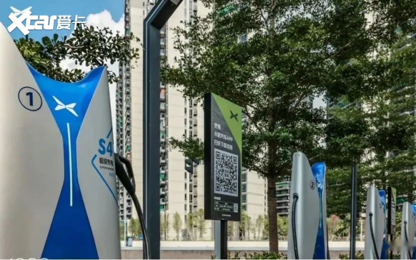

图片小鹏 S4 超快充站
