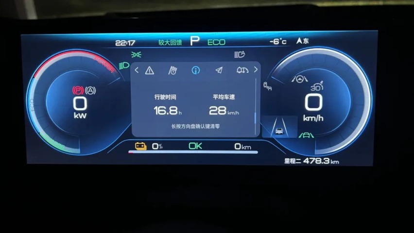

最后来总结下北京的冬季,这辆车到底实际的里程到底是多少。先做一个铺垫,就是北京这几天的气温真的是非常的低,大部分都是在0˚C以下,所以它跑出来的光电续航真实的成绩为:478.3公里。
这辆车使用的是磷酸铁锂刀片电池,它的容量为82.5kWh,按照官方标准的700km续航,它的达成率可以说是达到了68%,这次测试呢以北京城区道路为主占70%,环路快速路为辅占30%,行驶路线覆盖了台湖、前门、北京南站、潘家园等地,测试期间的气温大概是在-10~2˚C。
因为这几天北京市很堵,城市道路走走停停,车速在30-40km/h浮动,环路平均车速60-80km/h左右,全程空调1档24˚C,座椅加热全程开启,那么根据我的经验,海豹在0˚C以下的公里数,应该稳定在400-450km区间,这对于大多数人来说呢是比较友好的,能够满足他们的城市通勤。
冬季气温低是电动汽车续航的大敌,这也是动力电池的通病,所有电动汽车无一例外,海豹搭载了比亚迪e平台3.0技术,优化了冬季续航表现,CTB电池车身一体化技术,提升了空间利用率,增加了电池容量,八合一电动力总成提高了传动效率。所以,这样这辆车有着不错的冬季续航表现,另外还要补充一点,所测得的实测数据,跟北京的道路环境、车流的速度、空调、载重、阻力等等都有很大的关系,所以数据仅供参考。
