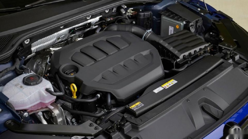

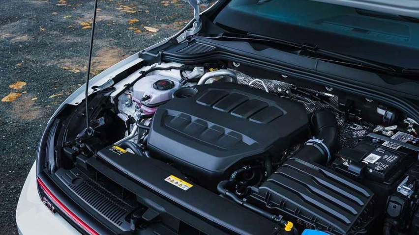

一直技术迭代的EA888,核心不变的发展目标,就是减排的同时动力能变得更好。不得不说,奥迪确实懂得如何玩儿涡轮增压,进行技术更新和性能迭代,压榨发动机最后一丁点的动力。第四代EA888,应用在奥迪Q6上,最大功率195kW、最大扭矩400牛·米(百公里油耗9.26L)。对比同为45TFSI尾标的奥迪Q5L车型,最大功率185kW、最大扭矩370牛·米。
从第三代到第四代,EA888发动机动力的提升很明显。
在很多人的认知中,动力与油耗是直接挂钩互相影响的,动力越大那么油耗就越高。其实从技术角度上来看,想要更强的动力同时还兼顾油耗表现,是可行的。所以,在第四代EA888发动机上,大众主要针对喷射系统、涡轮增压器、燃烧系统这几个方面,进行了主要的定向升级,让整体效率提高。

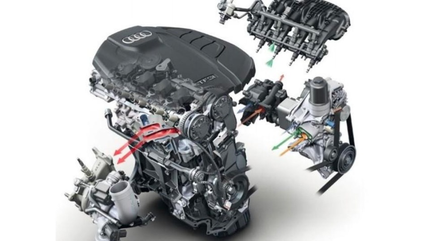

其实第四代EA888发动机的技术提升不算明显,像米勒循环依旧存在、铸铁缸体也依旧使用(耐用性强,改装潜力大)、双喷射系统也在。但,喷射压力从第三代上的200Bar提升到了350Bar,让汽油燃烧更充分的同时还能减少颗粒物的排放。四代EA888发动机还标配了可变气门升程技术,这是一种两级可变气门升程机构。
同时,在涡轮增压器上保留了三代的缸盖集成排气管设计。可以用冷却水来冷却排气,这样可以缓解增压器端承受高温的压力;还能在大负荷的时候减少加浓喷油来降低温度的情况,大幅度减少颗粒物排放。再配合GPF微粒过滤器,就能够轻松满足目前国六B的排放标准。
在排气歧管方面,第四代EA888集成在了缸盖内部。
高动力和低油耗同在,大众四代EA888其实没有太多新技术?
就是说,涡轮增压器的布局在发动机的上端附近,让废弃导流到涡轮的速度更快、更早的启动涡轮。好处是能快速的预热和更好的热管理,缺点,就是把涡轮增压器一直放置在超高温的工作环境下,对于高负载的工况稳定性是个很大的考验。但据了解,大众的涡轮增压器耐热性达到了980°,理论上除非极端工况,城市用车的可靠性还是稳定的(海外已经完成多年验证)。
高动力靠涡轮、低油耗靠高压;反映在数据上,就是动力更强、排放更好。
