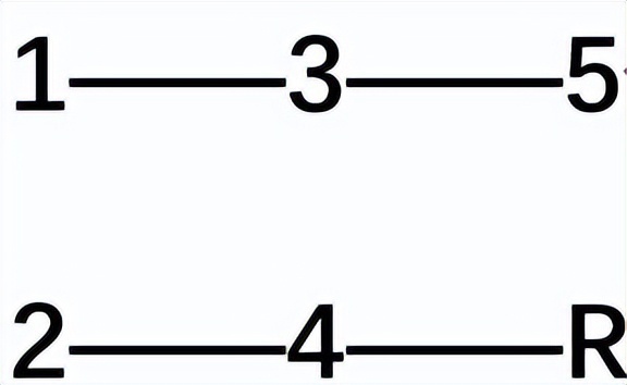

多数人可能上来就认为,5速变速器的1挡位置理应存在于左上角,也就是如下这样的排布。没错,大家在驾校学习的桑塔纳或者富康教练车的档位就是这样的。
而捷达、新桑塔纳或者Rapid的档位是这样的
这两种都是最常见的档位排布,虽然倒挡的位置有所差异,但是前进挡的布局却是一样的。由于这样的排布在换挡的时候动作很像是叶问当中的咏春拳,所以这样的1挡在左上角的排布又被戏称为咏春档。这种排布所用到的齿轮和零件的布局相当成熟,所以在乘用车上广泛应用。

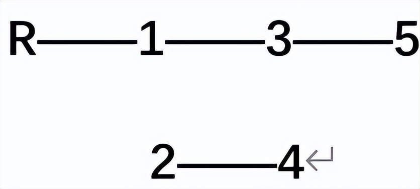

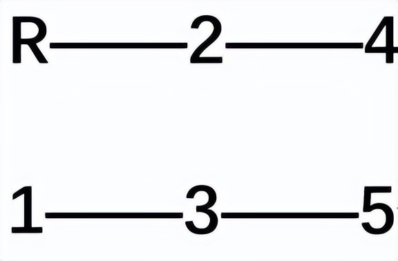

2、1挡搬家了,1挡挂2挡的动作像是在画狗腿
在部分冷门车型上,1挡的位置可能在咏春挡的2挡的地方,2挡和3挡处于同一条沟槽之内,距离近了不少。这样的布局带来了一个优点,2挡和3挡切换更省时间。在追求速度和减少无效动作的赛道上,尤其是在过弯角的时候,2挡和3挡用的会相对来说比较多一些,像下面这样的布局,过弯时只需要上下推拉档把,能够省下不少的时间。

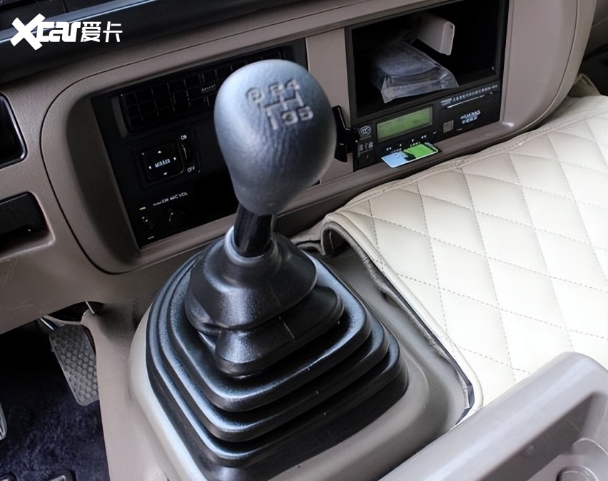

此外,在商用车上,因为1挡的用途主要是为了爬坡,平地上使用1挡起步会导致扭矩较大,对于载客车来说会降低舒适性。对于货物则容易导致前后滑移造成货损,多数商用车运用的时候会采用2挡起步来降低扭矩所带来的冲击。
2挡位于正上方可以有效减少换挡的行程,对于司机来说运用起来更加方便。但是现在微动气动换挡杆已经将换挡机构的体积缩小了不少,和轿车上没什么两样,再加上商用车电动化,这种狗腿挡也越来越少了。你们怀念手动挡车么?反正我是有着很深的感情,每次回到老家最心切的事儿就是去开那辆手动挡后驱的五菱荣光,怀念的不仅是手动挡,更是纯粹原始的驾驶乐趣。
