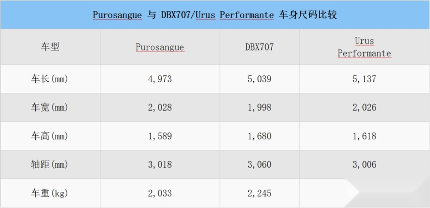

虽然 Ferrari 不想将 Purosangue 简单地定义为「超级 SUV」,但是由于车身尺码相近、性能表现也在伯仲之间,所以 Purosangue 经常会被车迷与消费者拿来与 Aston Martin DBX707、兰博基尼 Urus Performante 这两款大型豪华超级 SUV 比较;不过,与大多数后发车款总是一昧追求更「大」、更「高」不同,走自己路的 Purosangue,不仅车长只有 4,973mm、还未达标准大型 SUV 的 5 米门槛,车高亦仅有 1,589mm,甚至比一般中型跨界 SUV、如 Toyota Corolla Cross (高 1,620mm) 都还要更低一些,看起来非常紧致且充满了存在感。

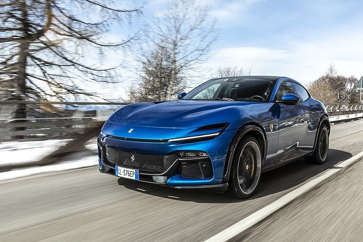

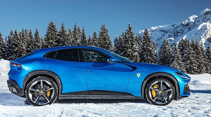

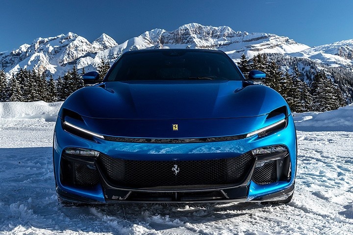

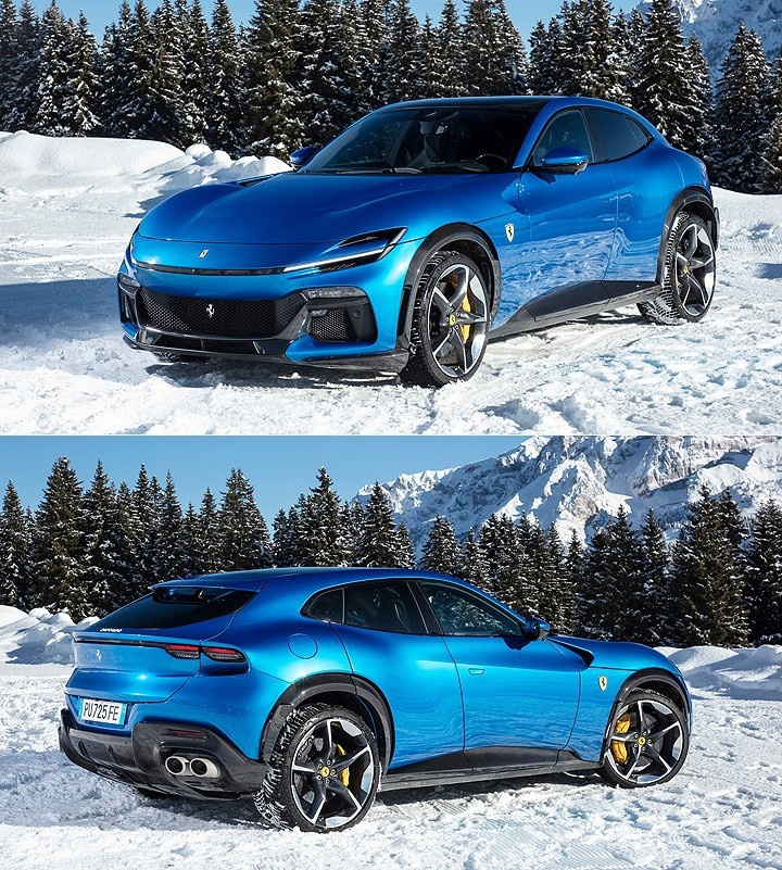

而在外观设计方面,出自由 Flavio Manzoni 所领导之 Ferrari 设计中心 (Ferrari Styling Centre) 的 Purosangue,虽然拥有迥异于其他跃马的身形,但是车头依旧保有新世代 Ferrari 的样貌、充满了未来感;不仅与 SF90 车系一样、让前保险杠直接与前叶子钣相连,也不见传统水箱护罩与格栅,而是将前保险杠分为三个区块、各别负责不同的工作,并将昼行灯镶嵌于前掀式引擎盖的两侧前缘,呼应着与引擎盖融为一体的两盏 LED 头灯,非常具有侵略性。

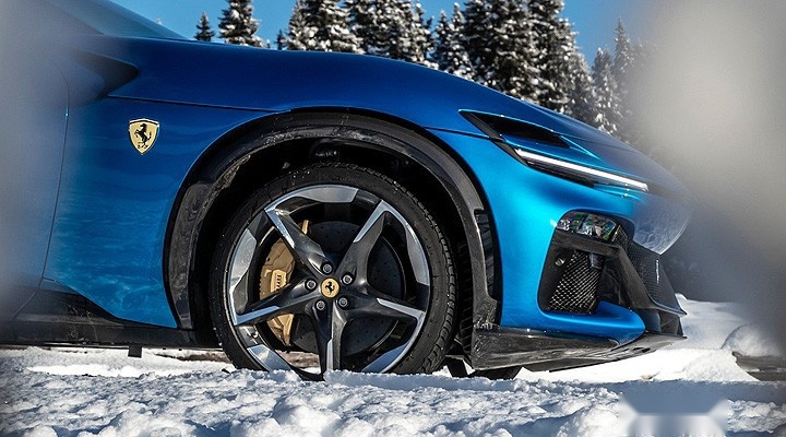

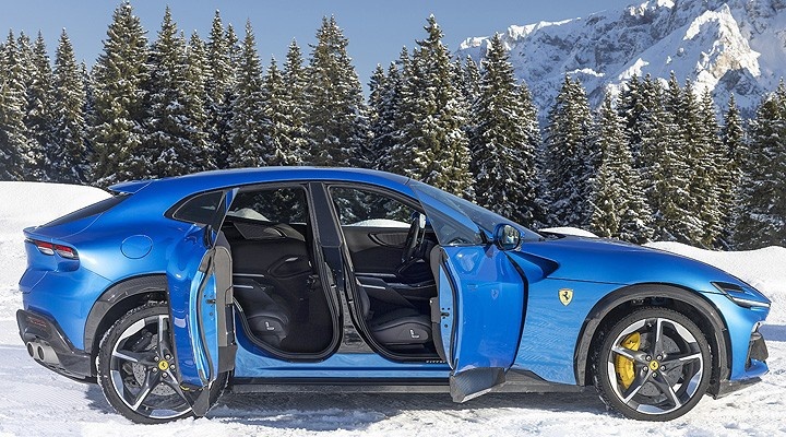

来到车侧后,由于 Purosangue 采高腰线的车身设计,并以沿着引擎盖向后延伸的腰线,将车身分为上下两个各自独立、彷彿「悬浮」却又紧紧相连的层次;车身的上半层、一如每一款 Ferrari 一样的优雅,凹凸有致的曲线、一路来到充满力量感的车尾,车身的下半层则可见轮拱内侧多了碳纤维制作、具有放大胎圈视觉效果的车轮拱罩饰板,能让车身比例更像一辆底盘加高的 Shooting Brake 五门掀背猎跑,还搭载有开启角度比其他 Ferrari 多 5 度 (63 度) 的前门,以及开启角度可达 79 度的全新对开式电动开启后门。

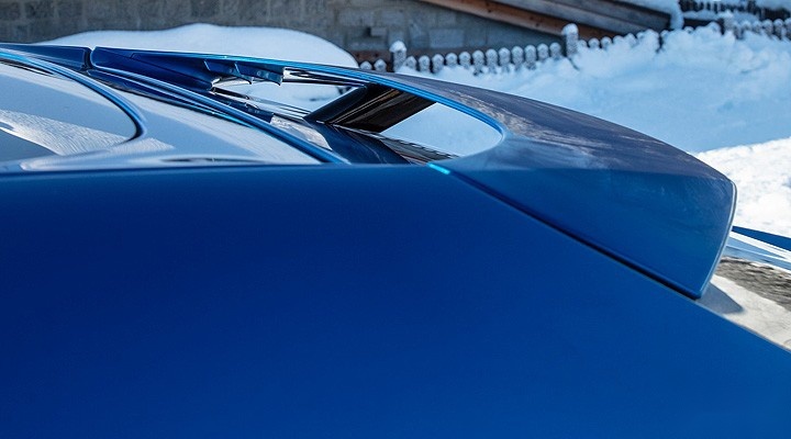

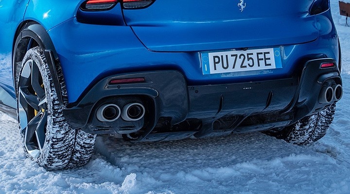

饱满的车尾,则是 Purosangue 最接近 SUV 却也最不像 SUV 的地方,因为设计师们不仅为 Purosangue 设计了一个格局非常方正、Ferrari 有史以来最大的后行李厢 (473 公升),且配置了能大幅提高 SUV 车尾辨识度、灯框造型借自 Roma 的贯穿式 LED 尾灯组,所以整体轮廓非常结实;但与一般 SUV 不一样的是,为了对应高达 725 匹 (CV) 的最大马力,非常重视空力的 Purosangue,不仅在车尾的顶端、搭载了一支篓空设计的大型尾翼,还在尾灯的下方、开挖了两个气流通道,并于后保险杠的下方、嵌上了碳纤维制作的下扰流及底盘分流器,使整个车尾看起来格外开阔且霸气完整外露。

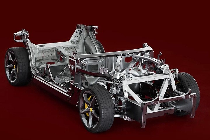

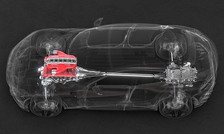

此外,为了减轻这辆 Ferrari 第一款四门 4 座车型的重量 (车重仅 2,033 公斤),工程团队还特别为 Purosangue 开发了标配碳纤维车顶 (可较铝合金车顶减少 20%的重量) 的全新铝合金底盘,除了确实地将引擎安装位置设计在前轴的后方,还刻意把负责提供动力的 PTU 传输单元装在引擎前方、变速箱置于车身后段,藉此调校出 Ferrari 认为最符合 Purosangue 定位之前 49:后 51 的车身配重比例。
而且与 Ferrari 之前所推出的 4 座 GT 跑车:GTC4Lusso 相比,Purosangue 虽然拥有较大的底盘,但底盘却更轻,且抗扭刚性增加了 30%、横梁刚性提升 25%,所以即使车内标配了 4 张附加热功能的全电动可调跑车座椅,并拥有较高的驾驶与乘坐姿势,可是 Purosangue 依旧能提供非常舒适的驾乘体验与车内宁静度,还可保障车体的完整性和安全性。

独立 4 座规划的乘坐空间里,Ferrari 不仅为 Purosangue 准备了开启角度非常大的对开式前/后车门,既能方便前/后排的乘客自由进出,还能为后排乘客创造多一些的隐私,而且拜 3,018mm 的长轴距设定所赐,尽管车长不到 5 公尺,但是 Purosangue 却可以拥有非常宽广的车内空间,以及一个很实用的行李厢。

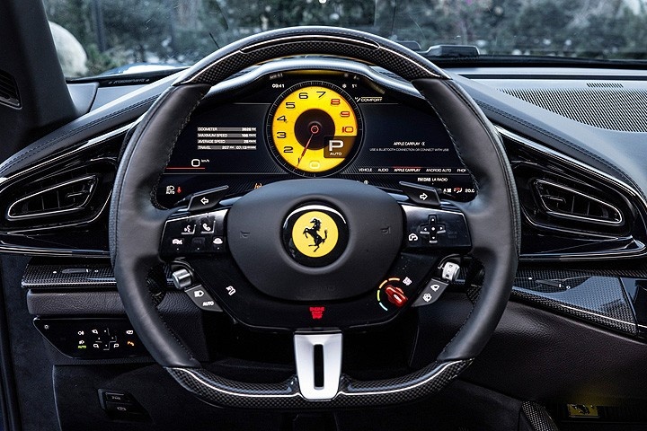

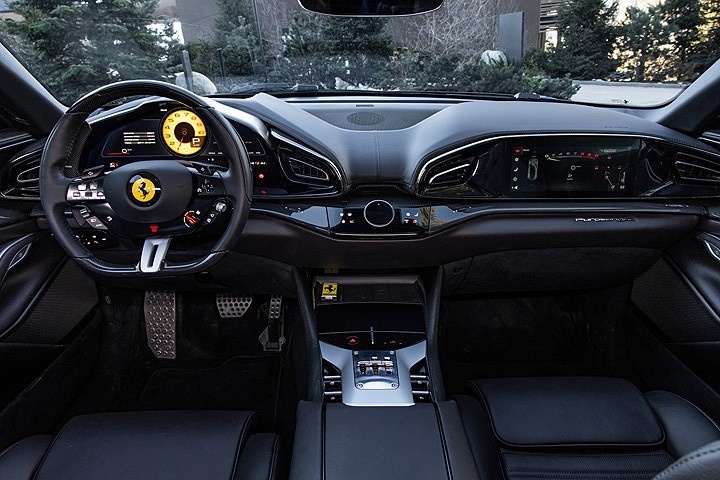

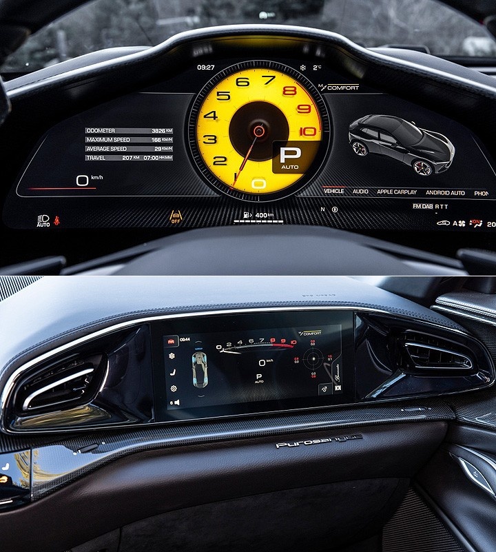

坐上支撑性相当出色的全电动可调跑车座椅后,首先映入眼帘的,虽然依旧是开发灵感首见于 Roma、可将驾驶人与乘客完全分开之双座舱概念的控台布局,不同的是,在 Roma 上、驾驶侧搭载的是 16 吋之弧形曲面数位仪表,乘客侧为选配的 8.8 吋彩色高解析触控式荧幕,但 Purosangue 非常「公平」地在驾驶侧与乘客侧,皆镶上了高分辨率的 10.2 吋全数位仪表,可为乘客带来媲美驾驶的体验感受,提供所有必要的行车信息,且驾驶座前方还标配有可显示时速、导航等信息的 HUD 抬头显示器。

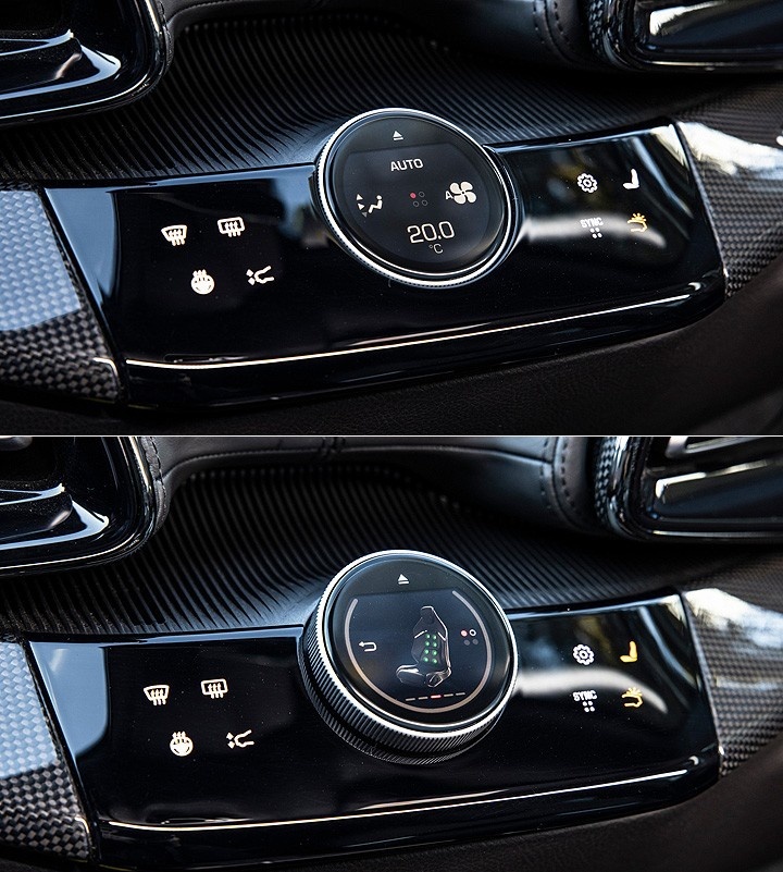

此外,为了方便驾驶与乘客个别调整空调等与舒适有关的设定,Ferrari 在中控台上半部的中央,嵌有一只隐藏式的旋钮,轻轻触碰上缘即会缓缓升起,让驾驶人与乘客可以在中央的圆形触控荧幕里搜寻选单,并借由旋钮的金属质感外环进行调整和操作 (后排乘客中央也设有功能相近的隐藏式旋钮)。

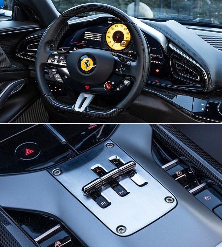

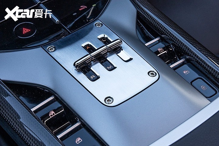

而且与 Roma、SF90 车系和 296 车系一样,Purosangue 的排档鞍座也是以金属切削制作、会让人马上联想起经典 Ferrari 跑车及 F1 赛车的格栅式设计,前方并规划有手机无线充电区与无线钥匙置放区,后方则为前/后座电动窗的开关按钮,一切都是非常井然有序,使用起来也很好上手。

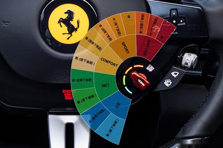

驾驶人与仪表板之间,则是已搭载在新世代 Ferrari 上的同一只三辐式方向盘,所以除了方向灯的控制按钮与喇叭外,中央盘辐皆换上了电容式的触控按键,不过、Purosangue 中央盘辐的按键位置与操作方式,与 Rona、SF90 车系和 296 车系都略有不同,但左侧同样可操作蓝牙通讯、灯号和 ACC 自动巡航系统,右侧则是荧幕显示的选择切换钮、雨刷与 Manettino (提供 ICE、WET、COMFORT、SPORT 及 ESC-OFF 共 5 种模式) 旋钮,且 Manettino 旋钮还多了悬挂软/硬设定的功能,正中央的下方则为引擎启动/关闭的按键,一样可让驾驶人的双手尽可能地维持在方向盘的 3 点与 9 点之位置。

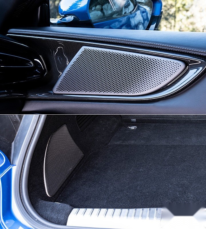

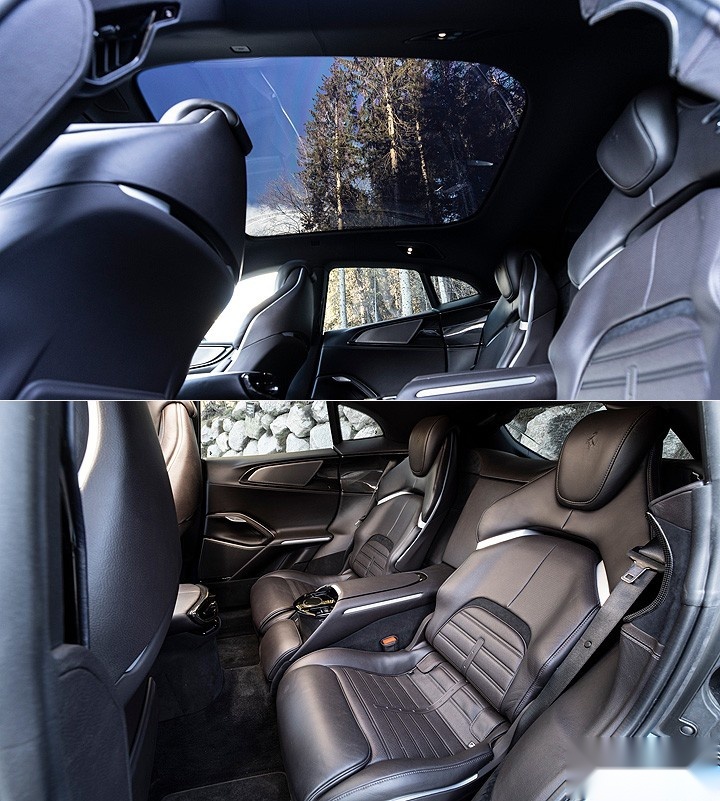

至于后座的乘坐感方面,由于 Purosangue 标配有大尺寸玻璃车顶 (可选配电化学玻璃车顶,让车顶色度发生变化),且贴心地为后座乘客设计了电动关门按键,并搭载两张独立的电动可调跑车座椅、独立空调与隐藏式置杯架,所以整体乘坐感与空间感均非常舒适、开阔,不会使人产生压迫感,搭配首度出现在 Ferrari 车上的 Burmester 3D 环绕立体声音响系统后,真的会让你忘了正置身在一辆拥有 725 匹 (CV) 马力的 Ferrari 中……

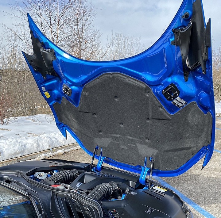

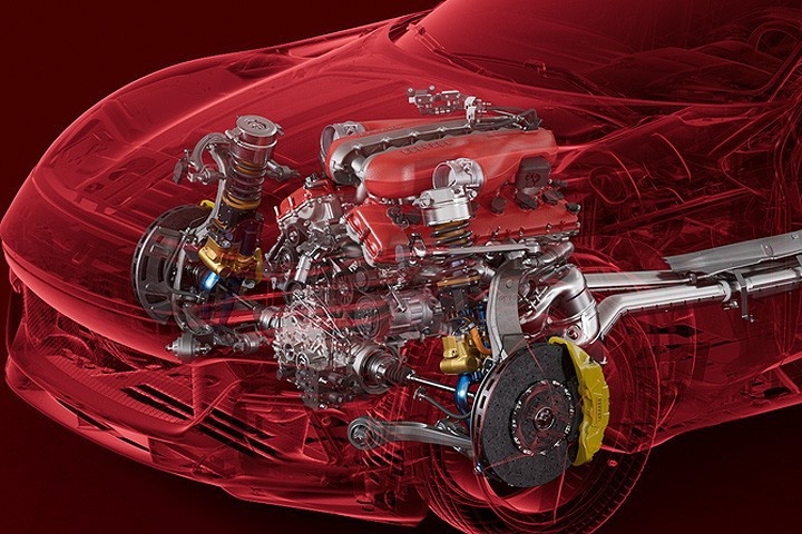

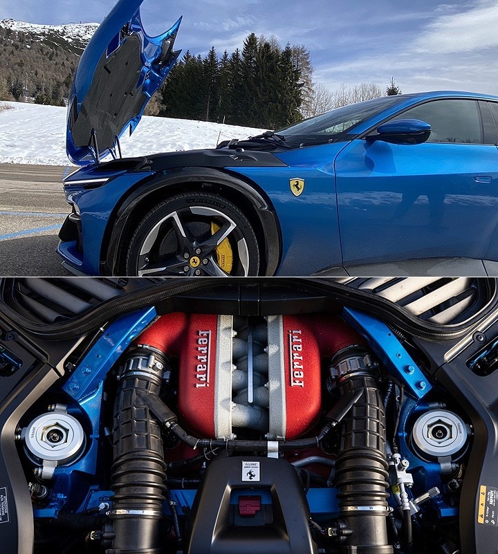

所以在 Purosangue 车头前方的引擎室里,Ferrari 不仅在车身的前轴之后、为它装进了代号 F140IA、采用 65 度夹角设计、气缸盖造型来自 812 Competizione 的 6.5 升 V12 自然吸气汽油引擎 (实际排气量 6,496c.c.),还为其配备了干式油底壳与高压燃油直喷系统 (350bar),并修改吸气系统、正时系统和排气系统,除了可在引擎转速 7,750 转时、输出高达 725 匹 (CV) 的最大马力,还能够在引擎转速 6,250 转时、供输 720牛.米之最大扭矩,且可以在极低的引擎转速 2,100 转时,就提供 80%的扭矩,引擎的红线转速则可来到惊人的 8,250 转,就和过往每一辆 V12 Ferrari 一样!
此外,为了保有浑厚高亢的嘶鸣声,且让 12 个汽缸能和谐的作动,Ferrari 不仅为 Purosangue 设计了等长的排气岐管,还改变了引擎集气箱的吸气管,并搭载两组消音器,除了可替「牠」额外带来浑厚的中音,亦能透过 Manettino 旋钮上的模式切换,同时兼顾市区行驶与高性能操驾时、两种截然不同的需求。
而且 Purosangue 不只拥有一颗强劲好动的心脏,Ferrari 还为这颗 V12 引擎搭配了一组前几速齿比较密、高速档齿比较疏的 8 速 F1 DCT 湿式双离合器变速箱 (齿比与 296 车系相同),不仅可让速度与档位的衔接更为实时与线性,还能在高速行驶时更加节能,且把变速箱的安放位置降低 15mm、尽可能地压低了车辆的重心。
于是在搭配动力组成类似 GTC4Lusso、也就是将 PTU (Power Transfer unit) 动力传输单元装在引擎的前方、变速箱置于车身的后段,并配上基础来自 SF90 车系之 4RM 的 4RM-S 四轮驱动系统后,Purosangue 不只获得了前 49:后 51 的车身配重,且即使干燥重量来到了 2,033 公斤,但它依旧能够脸不红、气不喘地在 3.3 秒完成静止到时速 100 公里的加速 (0~200Kkm/h 也仅需 10.6 秒),还拥有高达时速 310 公里的极速表现,不仅「力」压目前所有定位相近的超级 SUV,亦理所当然地成为了 Ferrari 有史以来性能最强悍的 4 座车型!

此外,前悬挂采用新一代半虚拟双 A 臂、后悬挂为多连杆设计的 Purosangue,由于前下 A 臂与轮轴支架相连、非常接近车轮中心,所以在遇到颠簸路况和刹车时,方向盘也不会产生太大的偏离或影响;再加上 Purosangue 的 Manettino 旋钮拥有切换悬挂软/硬设定的功能,共提供 5 种模式 (ICE、WET、COMFORT、SPORT 及 ESC-OFF)、多达 12 种的搭配,所以不管在任何路况环境与天候下,驾驶人都能够找到最适合的设定。

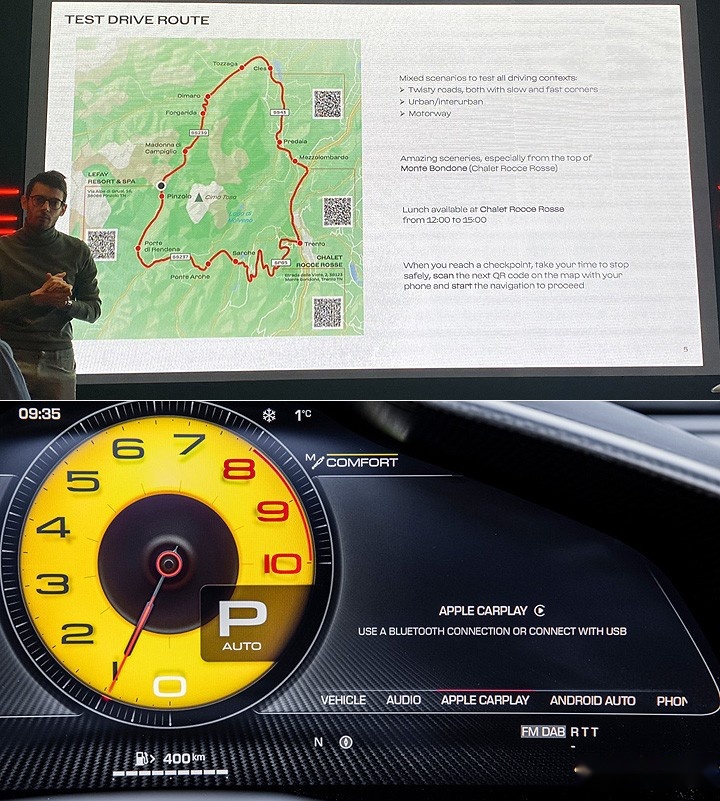

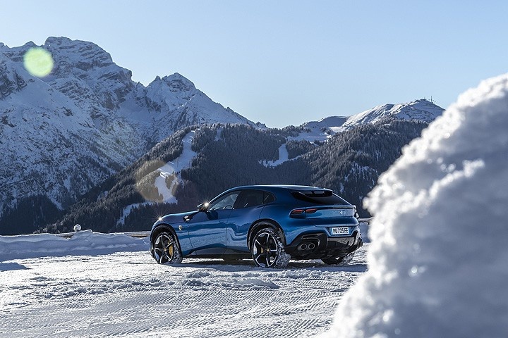

于是,虽然无缘重返 Ferrari 自家 Fiorano 测试赛道,甚至原厂也没有公布 Purosangue 在 Fiorano 的单圈成绩,但是他们却安排了一段全长约 350 公里、曾经举办 Trento-Bondone 上坡计时赛的蜿蜒山路,并在路线的终点线前、规划了一个我们亚热带国家媒体较为少见的雪地跑道……
打败物理特性的舒适与轻快
虽然 Purosangue 已没有内建导航系统,所以在出发前、得先连结驾驶人或乘客的手机、开启 Apple CarPlay 或 Android Auto 的行动导航,设定这次原厂所安排的试驾路线,但是实际使用起来一点也不复杂,简单几个步骤就能搞定连结与规划路线的问题。

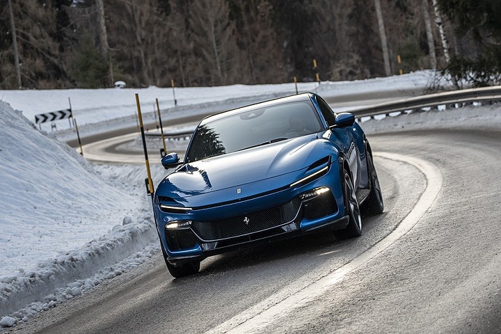

压抑着心中欲望、「蹑手蹑脚」地驶离游客如织的滑雪胜地后,由于试驾场景已来到曾经办过 Trento-Bondone 上坡计时赛的路段,所以我们当然二话不说地将 Purosangue 上 Manettino 模式旋钮从 COMFORT 切换到较为激进的 SPORT 模式、准备好好感受 F.A.S.T 主动式悬挂系统结合 4RM-S 四轮驱动系统和四轮独立转向系统究竟有多神奇。
而且确实就像解开了封印一般,SPORT 模式下的 Purosangue,不但引擎转速的攀升会明显较 COMFORT 更快、升档的时机也延后了许多,很清楚地放大了转速与动力的「好球带」;更迷人的是,只要一旦 Purosangue 的转速爬过 4,500 转 (红线转速为 8,250 转),整个山谷就会立刻回荡着大排气量 V12 自然吸气引擎特有的浑厚声浪,气势远比百人交响乐都还要磅礡。

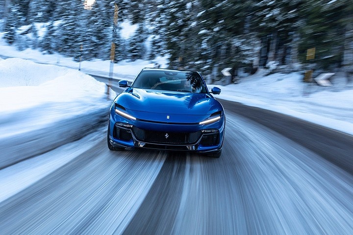

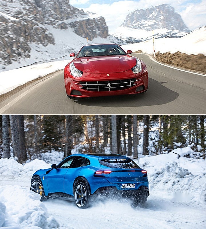

随着山势越来越高后,不仅道路两旁的积雪越来越深、路面也开始出现结冰的现象,不过,在 SSC 8.0 侧滑角控制与 ABS evo 等电控系统的辅助下,尽管抓地力略微下滑,但是一样只需抓好入弯的角度与速度,驾驶就可放心地将 Purosangue 朝弯顶点切进去,因为只要车尾出现一点向外侧抛离的迹象,4RM-S 系统便会马上多「补」一些驱动力到前轮,并指示后轮进行与前轮同侧的转向、「带」着车辆重回预设路径,非常过瘾。

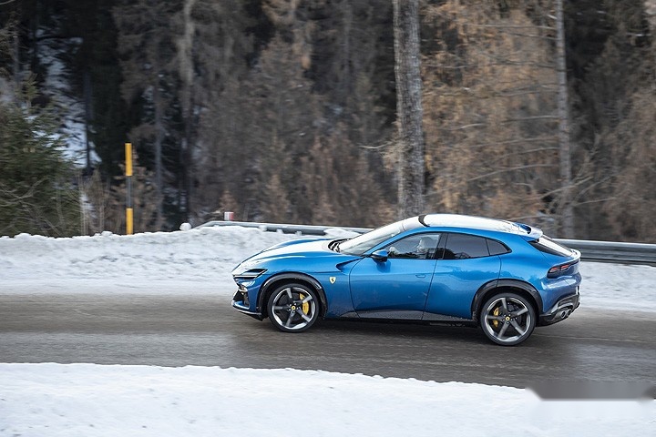

而且,虽然 Purosangue 并没有配置前/后防倾杆,但是因为车上先进的 F.A.S.T 主动式悬挂系统,可个别调整软/硬与伸张/收缩,不仅可以尽量让轮胎贴着地面、提高循迹性,还能减少转向不足与过度的现象、抑制侧倾;所以即使面对的是长轴距车款最难搞定的连续上/下坡发夹弯,Purosangue 依旧能够游刃有余地通过,完全颠覆了笔者对于「SUV」的既有印象、彷彿物理特性都不存在一般,也终于体认到了为什么 Ferrari 会坚持要以「FUV」来为其定位……

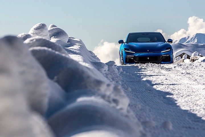

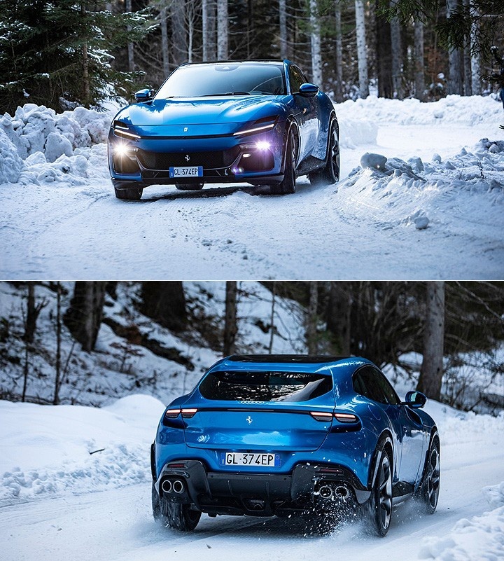

由于雪季已近尾声,所以 Ferrari 为这次活动所规画的雪地跑道已融成较硬的冰面,因此为了安全起见,这次原厂只好改由试车手来载我们在跑道上奔驰两趟,藉此体验 Purosangue 在低抓地力状态下,采用 ICE 与 SPORT 模式的动态差异。
在第一趟的 ICE 模式下,即使大脚油门出发、但在优异的电控系统护航下,Purosangue 依旧没有出现什么空转,4 条车轮仍然尽职地提供了适当的输出,且试车手似乎也没有什么想要减速的念头,神色自若地便很快跑完了全段跑道;回程的第二趟时,由于原厂试车手切换到 SPORT 模式,所以此时 Purosangue 虽然在直线仍旧相当优雅,但进出弯道就会有点「忙碌」,需要不断反打及修正方向盘的角度,才能稳定出弯。
原厂试车手表示,在 ICE 模式时,由于电控系统会较早介入,所以 Purosangue 在此时较为受控,而在 SPORT 模式下,虽然车身会较为躁动,但驾驶起来非常有趣,想要哪种感觉,它都可以满足你的要求。
