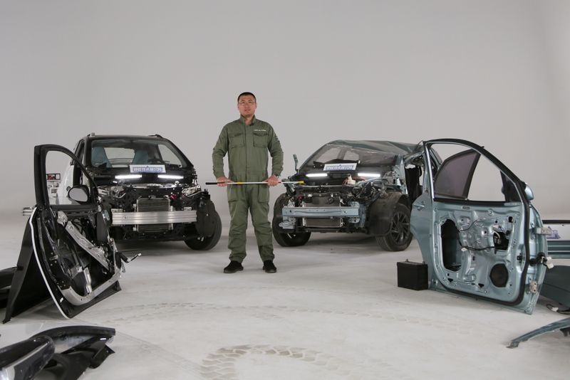

简单来说,全铝车身有两大好处,一是减重,而是提高车身的刚性,有了全铝车身的加持,小蚂蚁的安全性自然能经受住考验。此前,小蚂蚁就成功挑战2只3.8吨重的集装箱共计7.6吨车顶静压测试和“复刻阿基米德杠杆原理”挑战,包含两轮省力杠杆、一轮等力杠杆挑战,并最终顺利完成三轮杠杆挑战,让大家看到了小蚂蚁全铝车身的超高强度。现在,我们再来看看小蚂蚁的“拆车对比”,看完你就知道这台车有多厚道了。

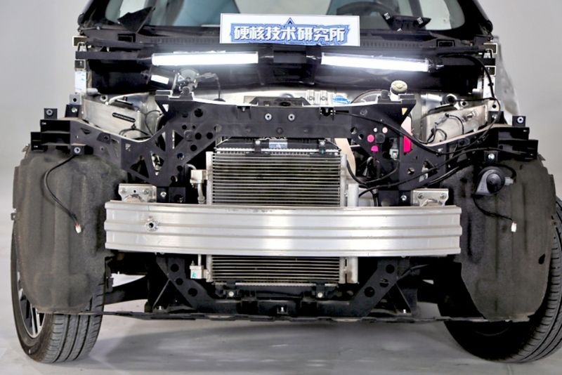

拆开小蚂蚁之后,首先映入眼帘的是车头一整块粗壮的铝合金防撞梁,防撞梁的厚度很厚,并采用了W形状的设计,能够有效化解撞击带来的冲击力,确实是真材实料。

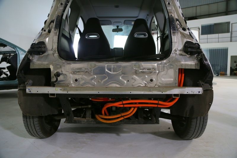

小蚂蚁的车尾同样也有一根很厚实的防撞梁,后防撞梁的长度十分接近车身的宽度,这样能够比较全面地保护整个车尾。小蚂蚁将电机布置在了后轴上,所以粗壮的后防撞梁也能够对电机起保护作用。

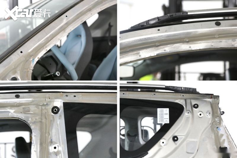

再来看看小蚂蚁的车身结构,小蚂蚁采用的是多腔封闭截面全铝型材结构环-笼状立体空间创新车身架构,车顶边梁内部则采用了仿生学原理的十字形“隼骨型多腔截面结构”。在之前的7.6吨车顶静压测试中,小蚂蚁的A柱、B柱、C柱以及车顶均未发生形变,由此也可以看出小蚂蚁车身结构的强度。

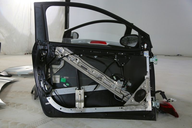

在车门部分,小蚂蚁的车门居然也采用了铝合金框架,内部有一根斜着的矩形防撞梁,同时还有一根宽大的加强筋与之交错,对车内乘坐人员形成的全方位的保护。
而同级别的竞品车型,采用的是钢制车身,也没有粗壮的防撞梁,对比一下你就会发现,奇瑞小蚂蚁真的是厚道至极,能够这样不计成本地追求车身安全性,把成本花在消费者看不到的地方,足以看出奇瑞骨子里对安全的重视。
