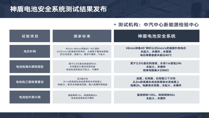

5月13日,吉利银河专属的“神盾电池安全系统”在中国汽车技术研究中心(简称中汽中心)完成了首次基础安全测试。中汽中心新能源检验中心出具的试验报告表明:在业内公认难度最高、条件最严苛的电池针刺试验中,神盾电池未起火、未爆炸、未冒烟,测试全程最高温度未超过40℃,顺利通过试验;在电池包海水腐蚀浸泡、三面跌落重击、外部火烧三项试验,神盾电池同样以超过国家行业标准要求的试验标准顺利通过,成为神盾电池安全系统刷新动力电池安全新标准的有力证明。

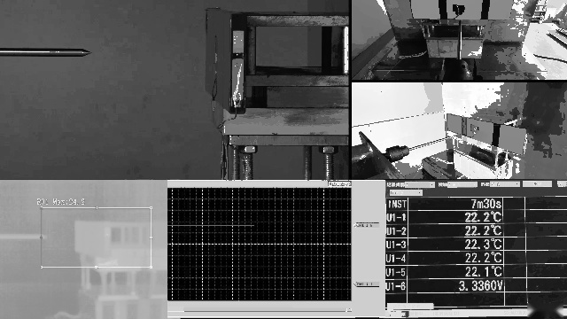

“电池针刺”试验通过钢针将动力电池电芯刺穿,造成电芯内部大面积短路,是行业公认的对电池电芯安全性最极端、最严苛的测试方式,试验堪称电池安全测试领域的“珠穆朗玛峰”。本次试验选用一根直径8mm、顶角45°的钢针进行针刺。相比陶瓷等其他材料,钢针具备更好的导电性能,可以加剧针刺后电池短路的严苛程度,更贴近实际破坏工况。钢针45°的顶角,可以在增加短路面积的同时,又保证能刺穿电池,不被短路电流熔断,尽可能对神盾电池造成长时间、大面积的剧烈破坏。
试验表明,神盾电池被8mm钢针瞬间穿透,静置观察24小时后,神盾电池未起火、未爆炸、未冒烟,电压保持稳定,测试全程最高温度未超过40℃,足以见得针刺试验只是神盾电池安全的入门标准。
在电池包海水腐蚀浸泡试验中,将神盾电池电池包浸入到深度1米、浓度为3.5%的氯化钠溶液中,连续浸泡24小时,取出静置观察2小时,未发生泄露、起火、爆炸等现象,远超浸泡0.5小时的国标要求。神盾电池的绝缘电阻值测试结果为17.75G欧,换算后约为48.6兆欧/伏,远大于国标要求的100欧/伏,证明试验通过。
电池包三面跌落重击测试中,电池包在2米高度,以底面、左侧面、右侧面分别连续自由跌落到水泥地面,静置观察2小时,电池包未发生电解液泄露,未起火、未爆炸,远超国标要求的单次1米高度跌落。
在外部火烧试验中,将电池包置于试验设备上进行火烧,直接燃烧105秒+间接燃烧90秒,远超直接燃烧70秒+间接燃烧60秒的国标要求,静置24小时后,电池包未起火、未爆炸。
